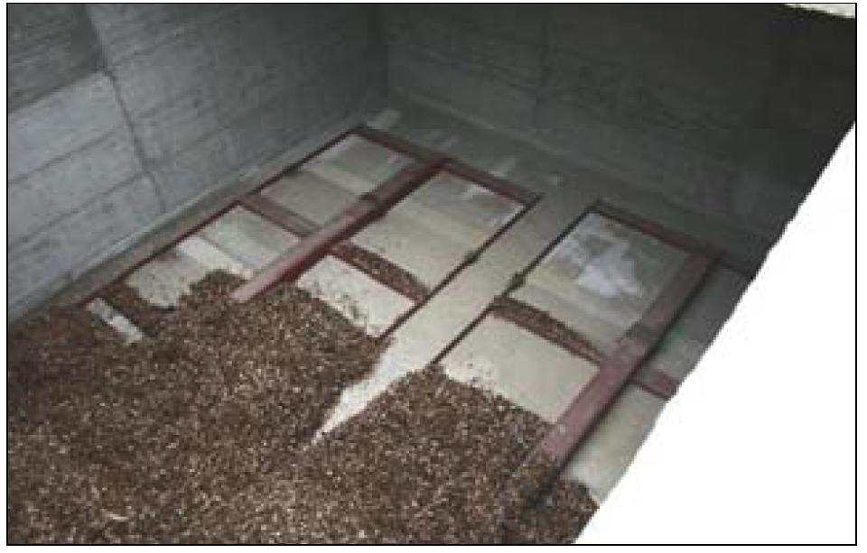

              Ora dato che sono assolutamente inesperto in materia, posto una foto di quello che devo realizzare.
              Nella foto si vede il sistema che devo fare , con la differenza, che nella vasca che vedete in foto, si trovano 3 rastrelli.
              Nella mia vasca, date le dimensioni ridotte ce ne sta uno solamente.

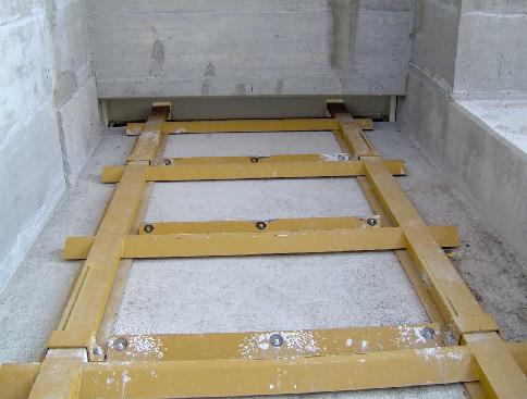

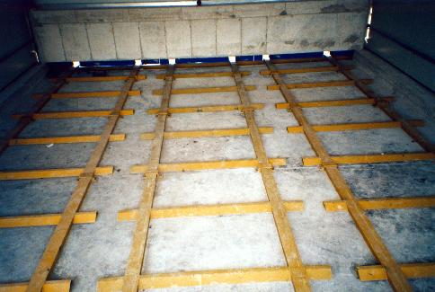

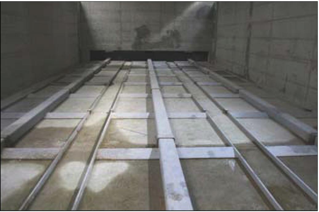

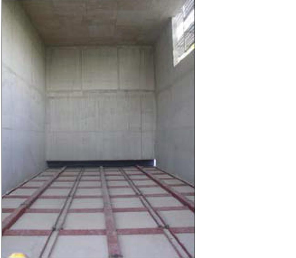

                    Ti posto alcune foto del sistema trovate su internet, per farti rendere conto di quanto sia ""grezzo"" e poco complicato il sistema che voglio autocostruirmi.
                    Anzi ti dirò di più:
                    I sistemi che vedi in foto, li ho migliorati, ideando dei binari che scorrono su rulli, a differenza di quelli che vedi in foto che sono "" imprigionati "" in una sorta di U capovolta.
                    Ti ripeto, unico neo il dimensionamento del pistone.

                          Originalmente inviato da Corel Visualizza messaggio
                          Ora così come accaduto per le rotaie e per i rulli, potrei prendere un cilindro oleodinamico estremamente sovradimensionato.
                          Ma dato che questo comporterebbe prendere tutto il necessario per farlo funzionare, pompa, motore, raccordi, elettrovalvola, eccetera eccetera in proporzione, e dato che io questa roba la devo comprare nuova e quindi pagarla, a differenza di tutto il resto, non vorrei magari utilizzare un cilindro che può arrivare a 300 tonnellate di spinta con alesaggio 30 cm ( faccio solo un esempio molto ipotetico) e poi scoprire che con 9;10;11; 12; tonnellate me la sarei cavata.

                                                    Avevo ipotizzato la coclea all'inizio, dato che è molto più semplice come gestione realizzazione come tutto.
                                                    Il problema è che data la natura del materiale, e la forma della vasca, (rettangolare) con la coclea si creerebbero dei ponti all'interno del materiale.
                                                    Infatti in altri tipi di estrattori, che vengono montati in depositi rigorosamente di forma quadrata o circolare utilizzano un sistema di bracci rotanti che spinge il materiale in una coclea.
                                                    Metto due foto per farti vedere i due sistemi.

                                                      Non c'è bisogno che metti foto, so benissimo come sono fatti e so benissimo anche come far si che alla coclea giunga sempre materiale...basta rubare le idee altrui...

                                                          Come potrai vedere nella figura che hai postato, chi ha progettato il sistema ha agganciato il pistone in modo tale che il maggior sforzo venga effettuato in trazione. Tu il pistone lo hai messo dall'altra parte. Come vedi il mio dubbio e timore che la struttura possa cedere per lo scarico puntuale in compressione è avvalorato dalla scelta tecnica effettuata da chi già lo ha realizzato.
                                                          Aggiungo e ripeto che dallo sfregamento che si vede in altre foto credo che lo spostamento sia molto superiore ai 70 cm.

                                                          Si è quello. Purtroppo dalle tue foto non si vede il punto di aggancio. Poichè hai scritto che un rastrello lungo 8 metri pesa solo 300 kg credo che abbia una struttura molto delicata per reggere uno sforzo di punzonamento che verrà effettuato dal pistone. Una soluzione potrebbe essere il rinforzo con un doppio c che per sua conformazione è indicato per lo schema carico-forza da noi considerato. Naturalmente bisognerà poi saper far lavorare in maniera omogenea l'intero telaio. Altrimenti ogni azione sarà vana ed inutile.
                                                            Invece si vede ed è proprio per quello che sono andato sul binario con le ruote a V.
                                                            Praticamente ""il montante "" è imprigionato in una U o C rovesciata rovesciata e vi scorre dentro, ti posto la foto: ""deposito con rastrelli "" , e si vede in quello indicato dalla freccia, la U rovesciata all'interno della quale scorre il montante.

                                                            Il rastrello che vedi in foto, ""lavora "" per spingere cippato, in una vasca interrata che ha queste dimensioni:
                                                            Altezza: 4.5 m.
                                                            Larghezza: 7 m.
                                                            Lunghezza: 14 m.
                                                            Rispetto a questo il mio è davvero un giocattolino.
                                                            Il mio conterrà ""solo"" 19 tonnellate, questo ne contiene 132 !!!!!!!!!!!
                                                            E come specificato nel pdf dal quale ho preso la foto. i rastrelli sono lunghi 11 metri e larghi 1.75 metri ciascuno.
                                                            Da questo con un po di occhio posso copiare e capire il dimensionamento del mio.
