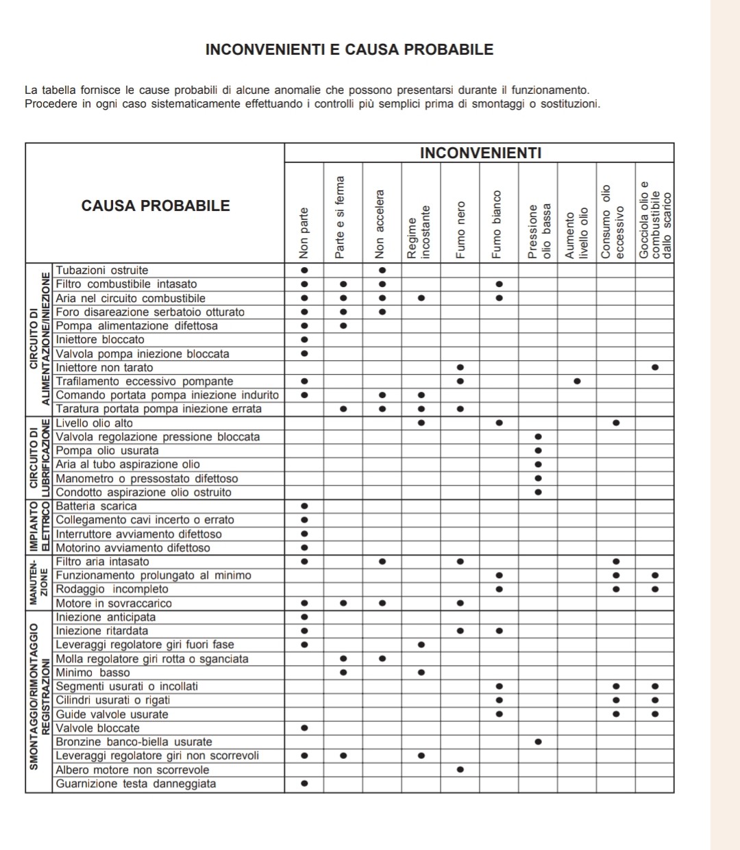

                                  • Salve, morore 914 abbiamo cambiato guarnizioni testa anelli pistoni ,rifatto sedi valvole , nebulizzatori e taraggio iniettori , niente non parte fa molto fumo nero. Qualche consiglio ? Grazie
                                    • Allego una scheda che indica le possibili cause di alcuni problemi d Click image for larger version
ID:	1295204 ei motori Lombardini. Trovata in giro sul web.
