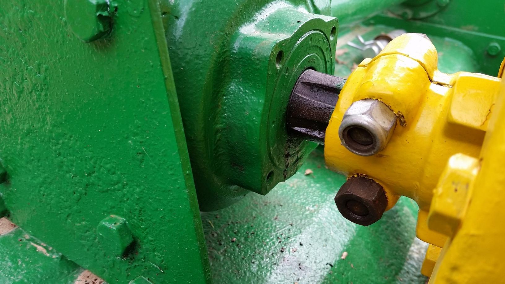

              ciao a tutti... non sono un esperto, ma credo ci sia una perdita dal paraolio del gruppo ingranaggi della mia fresa ... come da foto (spero si veda)...
              sapete suggerirmi come fare a sostituirla da me oppure devo per forza di cose rivolgermi ad una officina ??
              infine se la perdita è lieve potrei anche lasciarla così ??...
              grazie
              • Smonta la frizione e poi con un cacciavite togli il paraolio,basta infilarlo nel paraolio,anche con un colpo di martello,poi estrai, con il numero riportato sul paraolio compri il nuovo.

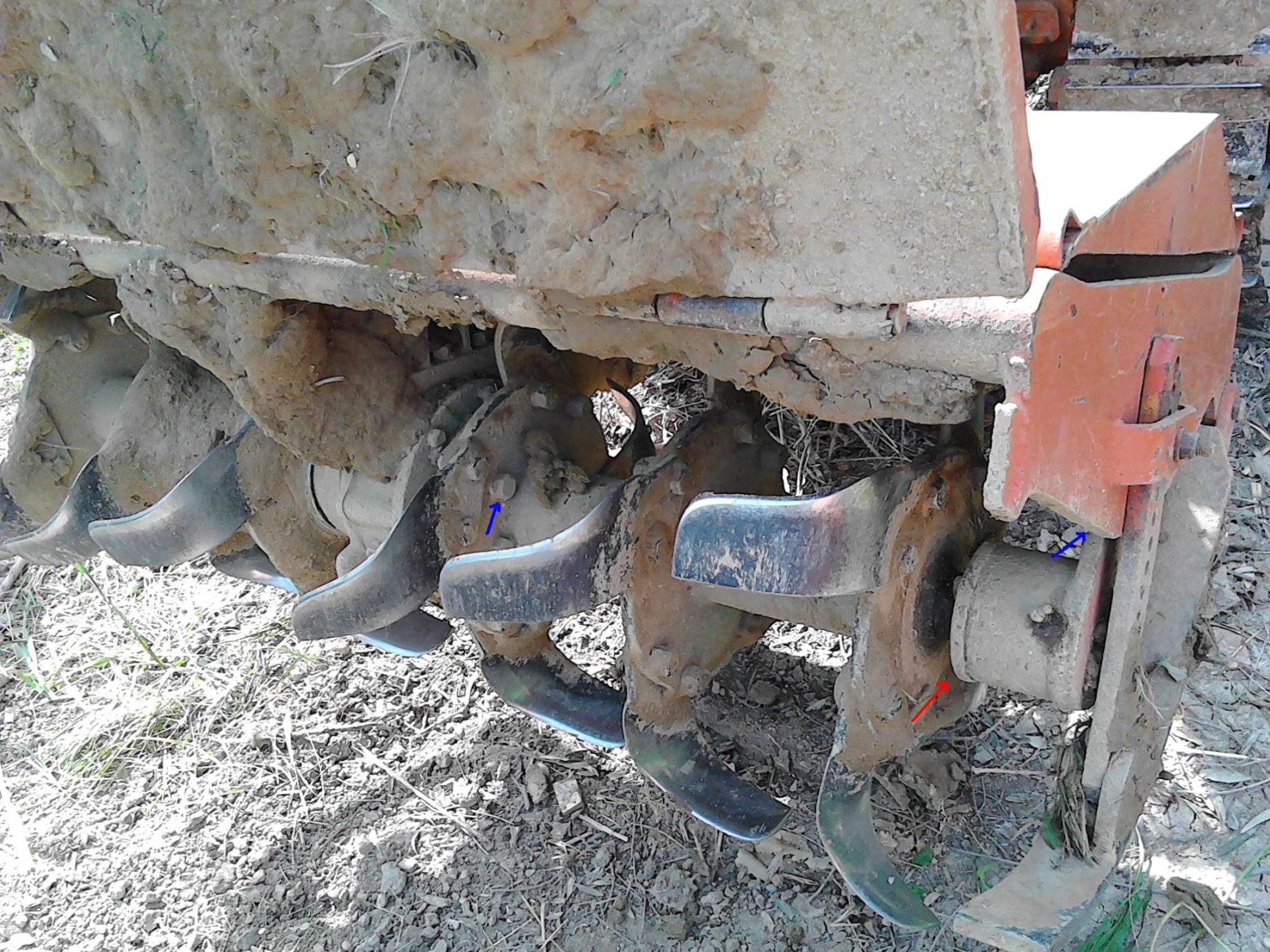

                  ho una fresa Sicma ereditata da mio padre e lavorando sul terreno umido e con erba ho praticamente estirpato un paraolio da uno dei supporti al rotore. Sinceramente non conosco neanche il modello di fresa..essendo vecchia a malapena ho l'adesivo con la scritta Sicma sopra e non so se sia possibile togliere solo il supporto laterale senza estrarre tutto il lato destro del rotore. Invio una foto un po' più esplicativa: la freccia in rosso indica da dove è "venuto fuori" il paraolio (..o quello che sia...in realtà i supporti laterali si ingrassano) mentre con le frecce blu avevo indicato le viti e supporti da svitare per estrarre il lato destro del rotore. Se si potesse rimettere il paraolio solo togliendo il supporto laterale sarebbe molto meglio: lo spazio c'è dato che sbullonando il supporto laterale dal corpo fresa avrei tutto lo spazio per estrarlo...poi per questo sia complicato per una questione di cuscinetti e serva un estrattore..questo non so'. Chiedo gentilmente a voi qualche consiglio su come muovermi sia a livello di acquisto (ho il vecchio paraolio spaccato..serve per forza un pezzo Sicma o uno generico a misura?) che a livello di smontaggio/montaggio.
                  Vi ringrazio sentitamente per ogni suggerimento che potrete darmi.
                  Grazie.
                  • Ho una SICMA CL130 che è simile alla tua ma non ha i supporti laterali (immagino che la tua sia più larga e quindi siano necessari i supporti).
                    Non capisco una cosa: il supporto mi pare scollegato dall'albero delle zappe. E' un'illusione ottica o c'è qualche altro pezzo mancante?
                    Probabilmente è sufficiente sfilare verso l'esterno il supporto laterale. Non vedo altra maniera di disassemblarla e riassemblarla.

                      è una illusione ottica..l'ha data anche a me quando ho visto la foto
                      l'asse del rotore finisce in un supporto da entrambi i lati.
                      Svitando il braccio che tiene agganciato il supporto/rotore al corpo fresa ho tutto lo spazio per sfilare il supporto stesso..sperando di non trovare troppa resistenza e di non dover utilizzare un estrattore.
                      Avevo pensato anche di staccare tutto il lato destro del rotore (le viti indicate dalla freccia blu) per lavorare comodamente sul banco....ma se riesco a togliere il supporto senza toccare il rotore sarebbe nettamente meglio, considerando che dovrei rimettere "solo" un paraolio.
                      Altro piccolo dubbio: in sede di smontaggio dovrei mettere un sostegno sotto il rotore dato che andrei a togliere il supporto laterale?
                      • Strana fresa con trasmissione centrale!
                        Necessariamente si smonta il supporto laterale,senza muovere il rotore.
                        Se quello che hai tolto è un paraolio,riporta tre numeri per individuarlo come ricambio generico,ma dovrebbe esserci una sorte di parapolvere a proteggerlo nel terreno.
                        • Il supporto laterale serve solo durante la lavorazione. Non è necessario sostenere il rotore mentre togli il supporto laterale.
                          @E355: ha la transmissione centrale perché è una fresa con attacco a due punti per piccoli trattori. Fino a 130 cm di larghezza non ha i supporti laterali. Aumentando la larghezza compaiono i supporti laterali.

                              Oggi ho provato ad estrarre il supporto...ma l'asse non voleva saperne di uscire. Pensando di dover togliere anche la copertura laterale del supporto (quella che dovrebbe coprire il cuscinetto e l'eventuale paraolio) serrata con tanti bulloni da 13 ho avuto un grosso intoppo: i bulloni erano in gran parte usurati e provando con chiavi fisse..a stella..a cricchetto non son riuscito a far molto e mi son fermato prima di peggiorare la situazione dei bulloni. L'idea di rimpicciolire la sagoma dei bulloni per portarli ad una numerazione inferiore è complicata vista la vicinanza del primo supporto per le zappe e con una mola sarebbe impossibile. Il supporto laterale aveva molto gioco e questo dovrebbe essere sintomo di una usura non indifferente al cuscinetto e/o supporto stesso: alla fine ho "sfruttato" questo gioco per reinserire..almeno..il paraolio rotto (forse è solo un parapolvere..visto che non ho visto numeri) di gomma nella sua sede e dare un minimo di protezione dalla polvere e terra. Fatto un veloce test di fresatura e il paraolio non è uscito fuori. Visto che utilizzo la fresa solo un paio di volte l'anno per pulire e preparare un terreno da manco mezzo ettaro..per ora tiro avanti cosi' tenendo sempre sottocchio il supporto e sempre con l'ingrassatore pronto.

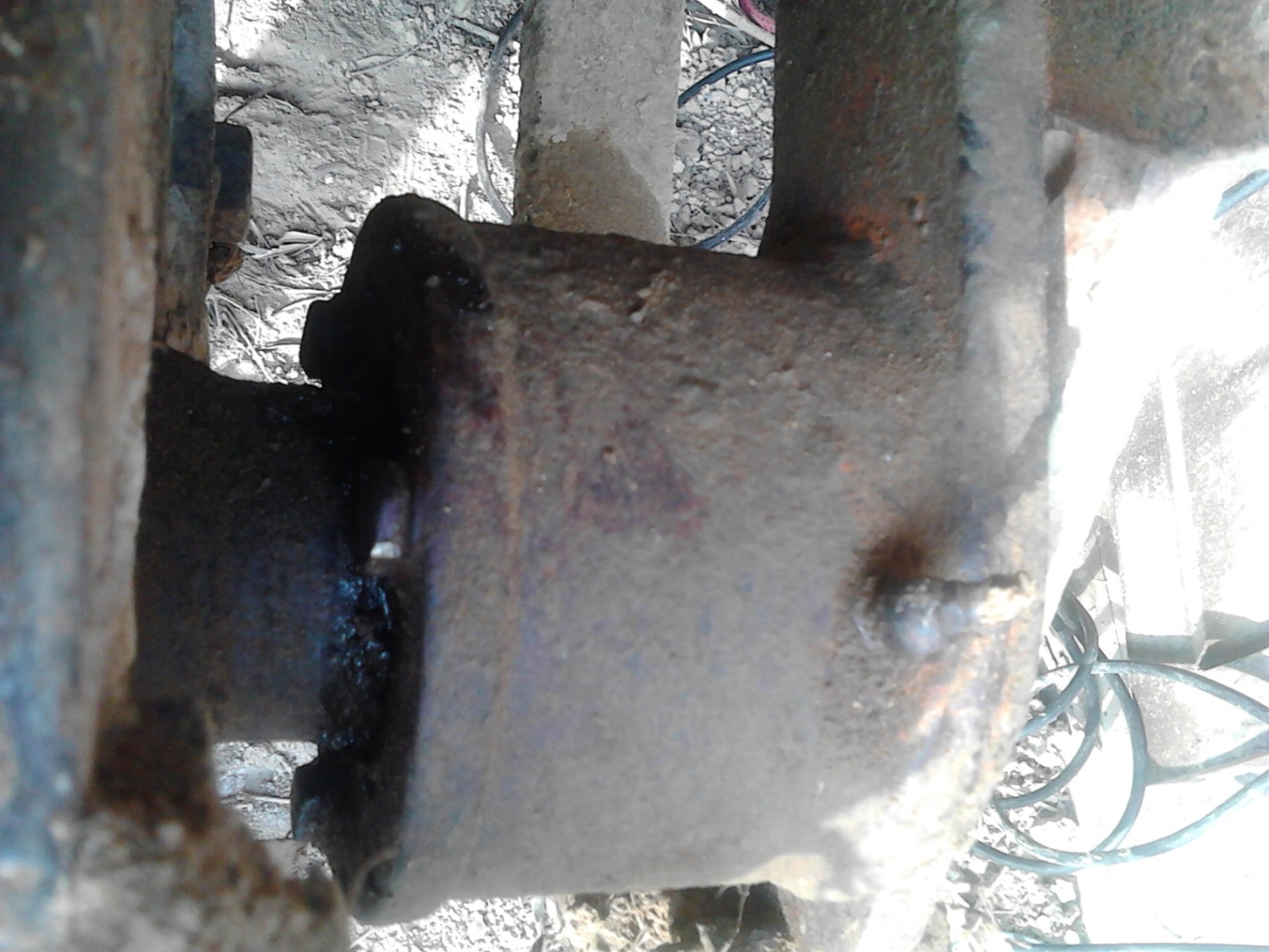

                                  liberare il supporto dal corpo fresa non è stato un problema, il problema serio è l'asse (col relativo cuscinetto) che non sfila per la presenza del parapolvere in metallo che è avvitato con una serie di bulloni che per il contatto con la terra si sono usurati..e sicuramente ben bloccati. Non posso tagliarli di netto con la moletta perchè non sono passanti..
                                  Il fatto poi di avere poco spazio per lavorare sui bulloni è una grossa limitazione per le varie eventuali soluzioni.
                                  In effetti l'anello di gomma che è uscito non aveva la molla spiralata e pensare che si sia tagliato il paraolio lo escluderei perchè, a parte qualche segnetto su un bordo, la forma sembra troppo regolare per essere un taglio o strappo.
                                  Proverò magari con qualche chiave a pappagallo..o la pinza autobloccante..dopo una bel bagno di sbloccante sui bulloni.

                                      difficile inquadrare il lato interno del supporto..c'è davvero poco spazio. Dovrei avere oltre alla pinza..anche delle chiavi autobloccanti.... devo provare con quelle. e una buona dose di pazienza e..martello.
                                      Dalla foto della fresa che ho messo qualche giorno fà si intravede, benchè sporchissimo, il bordo del parapolvere.

                                          il lavoro è solo sul supporto: cuscinetto è dentro il supporto cilindrico, ovviamente sul mozzo del rotore, mentre i bulloni da svitare sono sul lato interno del supporto (verso le zappe) e sono posizionate in circolo per serrare il parapolvere.
                                          • I bulloni stringono il supporto alla parete destra della fresa ?
                                            In casi estremi si può ricorrere al martello e scalpello.

                                              il supporto è collegato al corpo fresa,lato destro, tramite altri 2 bulloni ma quelli li ho svitati "facilmente" con una pistola avvitatrice ad aria.
                                              I bulloni che mi stanno dando problemi sono questi che si intravedono nella foto: sono 3 e veramente smostrati dall'usura. Togliendoli dovrei poter separare il supporto dal parapolvere e quindi far sfilare il supporto.
                                              Oggi son riuscito a svitarne 2..non so come..con una semplice fissa, probabilmente non erano serrati come il terzo bullone che invece è rimasto lì nonostante abbia provato con tutte le chiavi, martello e cacciavite (invece dello scalpello) e chiavi autobloccanti varie. Anche la cacciatubi si è dovuta arrendere nonostante abbia fatto una discreta presa rispetto al resto.
                                              Mi sta balenando l'idea di tagliare il bullone per poi rifare la filettatura...ma prima proverò ancora a svitarlo..proverò con lo scalpello.

                                                grazie per la risposta...
                                                allora smonto la frizione(intendi il cardano a frizione giallo. giusto ? )
                                                poi senza svitare nulla dovrei togliere il paraolio con un paio di cacciaviti facendo leva...giusto.??. (penso che già facendo questa operazione il paraolio si distrugge...)
                                                non ho capito la parte ""togli il paraolio,basta infilarlo nel paraolio""..??
                                                certo... una volta tolto e comperato l'originale... dovrei riuscire ad infilarlo...
                                                G
                                                • Per il rimontaggio,il nuovo paraolio va unto sia sulla superfice esterna che l'interna,quella che va a chiudere sull'asse.
                                                  Una volta che viene portato all'imbocco della sua sede,bisogna farlo entrare con colpetti tutto intorno alla sua perimetria.
                                                  Smontaggio,è l'operazione delicata,dovendo preservare le parti metalliche sia dell'alloggiamento che dell'asse da eventuali ammacature,rigature.
                                                  Usando un cacciavite a lama piatta ( Italiano ),robusto , va bene da una ventina di centimetri,come lunghezza,si può infilare tra l'asse ed il paraolio e poi facendo leva far saltare il paraolio lateralmente.
                                                  Oppure farlo entrare nella gomma ,lontano sia dall'esterno che dall'interno,per tale operazione il cacciavite va diciamo inchiodato con un colpo di martello,poi si usa come una leva,sempre solo da un lato.
                                                  Prima va smontato il giunto .o cardano,o frizione.

                                                    grazie dell'esauriente spiegazione...mi sa tanto che è + difficile a smontarlo che a montarlo... cmq qualche giorno di questo mi ci metto e lo tolgo... sperando di non avere poi problemi a trovarne uno uguale...
