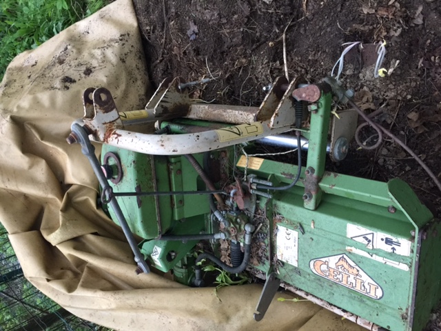

ecco la foto della fresa, è una celli hba/VOriginalmente inviato da sergiom Visualizza messaggiometti una foto, se ho capito bene ha il tastatore, perciò il distributore è collegao ad esso.
l'albero dovrebbe essere predisposto, cosa che ritengo probabile 1/1000000Originalmente inviato da francesco8 Visualizza messaggioSecondo voi è possibile togliere una zappa per fila riposizionando le zappe in modo tale da farle lavorare bene in modo da far sforzare meno il trattore ?
Originalmente inviato da ZAmpa Visualizza messaggiovorrei capire come si fa a spostare con comando da operatore.non si fa, la fresa è automatica, il didtributore è sulla machina ed è azionato dal tastatore tramite un cavettoOriginalmente inviato da ZAmpa Visualizza messaggioecco la foto della fresa, è una celli hba/VUltima modifica di sergiom; 02/05/2017, 21:44.
Buon Giorno francesco, se la fresa e a 6 zappe non puoi togliere 1 sola ma 2, quindi la fai lavorare a 4 zappette riposizionandole tutte ovvio. se la fresa a 4 zappe non puoi togliere nulla a mio avviso. ciaoOriginalmente inviato da francesco8 Visualizza messaggioSecondo voi è possibile togliere una zappa per fila riposizionando le zappe in modo tale da farle lavorare bene in modo da far sforzare meno il trattore ?
ciao Sergiom , si puoi farlo in via eccezzionale legando una cordicella a quella leva che va in alto vicino alla scatola cambio che ha un anello ovale in cima, diciamo che quella leva agisce sul tastatore laterale il quale quando incontra un ostacolo un tronco di una pianta fa spostare la fresa, Quindi tirando la cordicella non fai altro che simulare un ostacolo al tastatore e quindi la fresa rientra , ma non puoi fare piu di questo come diceva l'altro utente. ciaoUltima modifica di mefito; 02/05/2017, 07:25.
