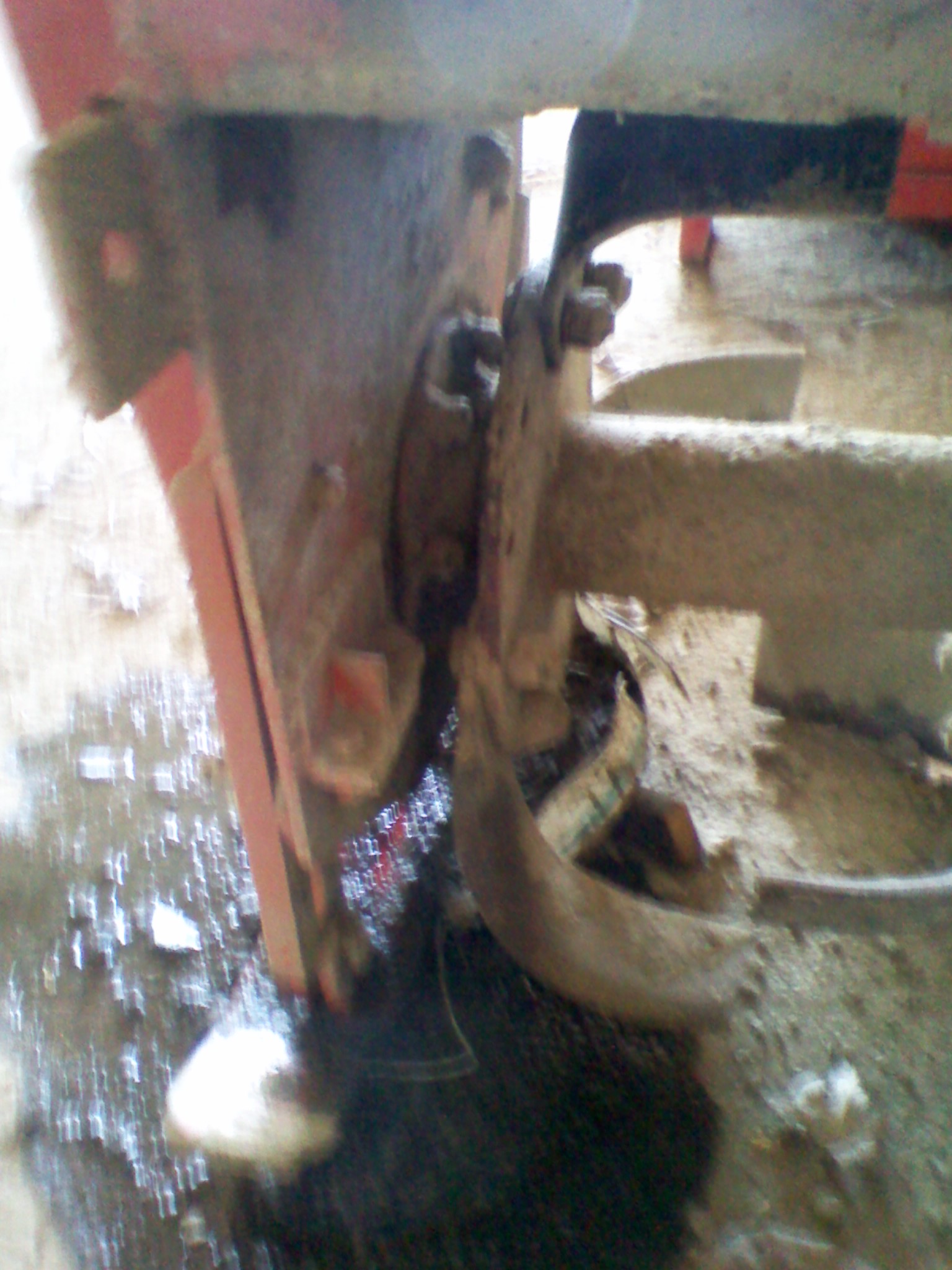

perdita olio fresa
Ciao a tutti.. ho un problema con una fresa Maschio tipo CL 130 abbastanza datata, che perde olio dalla parte interna vicino al rotore delle zappe, lato trasmissione (a catena).
Dovrebbe trattarsi del paraolio e vorrei provare a sostituirlo da solo.
Mi avevano consigliato di smontare la scatola trasmissione togliere la catena e procedere sganciando corona rondelle ect dalla parte della catena, poi smontare la parte opposta svitando le viti sopra la paratia (praticamenete dividendo la fresa in due , con chassis superiore e paratia sx da una parte e rotore con le zappe e paratia dx dall'altra) in modo da far scivolare il rotore a dx (vista da dietro)insieme con la paratia stessa e cambiare il paraolio; il problema è che la paratia dx della mia fresa non si sgancia dal corpo in quanto è saldata ai due tubi grossi superiori.
A parte le indicazioni contorte, come faccio a tirar fuori il rotore ? potrei cambiare il paraolio senza smontare tutto e come ?
Un meccanico mi ha consigliato di metterci un intera cartuccia di grasso invece dell'olio così non cambio nulla, con l'accortezza di non usare la fresa per pochissimo tempo ogni volta (minimo 20 minuti) in modo che il grasso durante l'uso diventa molto liquido e funge da lubrificante ; certo alla lunga creerebbe problemi ma se l'uso non è intensivo andrebbe bene. Che ne dite ?

Ciao andiamo per gradi; allora prendi due cavalletti e mettine uno a dx e 1 a sx del rotore, appoggiaci con l'utilizzo del sollevatore la fresa sopra tenendola in tensione, smonta il rotore, ci sono dei bulloni nella flancia interna ultimo disco sx e dx , lato interno (puliscila bene e li trovi) una volta smontati alzi piano piano il sollevatore ed il rotore simane sui cavaletti, ora smonta coppa dell'olio e tutto il resto e tutto chiaro come si toglie il rotore???Ciao a tutti.. ho un problema con una fresa Maschio tipo CL 130 abbastanza datata, che perde olio dalla parte interna vicino al rotore delle zappe, lato trasmissione (a catena).

non usare il grasso come ha detto il tuo meccanico non funziona, poi quando metti l'olio nella coppa usa il sae 250 e molto denso ciao fammi sapereCommenta

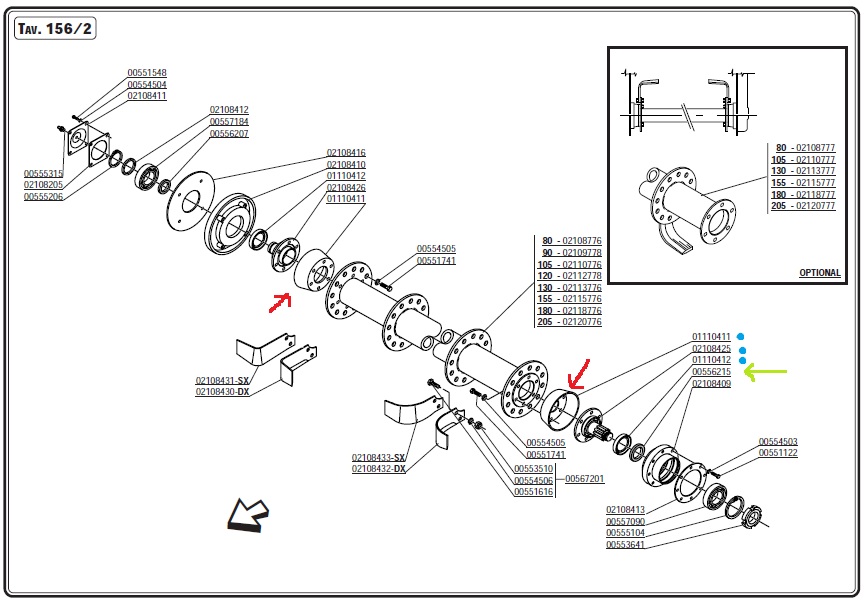

Quindi , se ho capito bene, dall'immagine che allego (è della fresa tipo NCL e non della mia), svito le sei viti indicate dalla freccia rossa e alzando il sollevatore il rotore dovrebbe rimanere sui cavalletti giusto?
Mi chiedevo poi se è possibile sfilare in sequenza i tre elementi col puntino blu direttamente dall'interno , per cambiare il paraolio (freccia verdino) senza dover smontare carter, guarnizione (sicuramente poi da cambiare), catena e ingranaggi .
Grazie ancora.

No Caloco, tolto il rotore, poi devi smontare tutte le viti della coppa laterale e devi svitare il dado esterno e poi il tutto esce dall'interno della flancia, tranquillo il piu faticoso e togliere il rotore poi e tutto semplice, faticoso perche e pesante. ciao franco69Commenta
Che sia Maschio o altro tipo di fresa,va tolto il rotore,a volte hanno un leggero incastro,e allora è necessario allargare un pò tra le flange con una leva per smontare; poi tolto il coperchio laterale,sia che sia ad ingranaggi o a catena svitare il dato che blocca il mozzo e farlo uscire dall'interno fresa,poi controllare il cuscinetto che non abbia troppo gioco,la sede sul mozzo del paraolio ,può presentare un rigo che rovinerebbe subito il nuovo paraolio,che varrebbe la pena di sostituirlo con il tipo a doppia tenuta.Commenta

Oggi ci ho provato , pur avendo poco tempo (ho solo i weekend per queste cose) , ma le viti interne flangia sx girano ma non si svitano; quindi dovrò smontare il carter e tenere bloccati i bulloni probabilmente; inoltre ho notato che il rotore, dalla parte sx è collegato come da Voi indicato, ma a destra i bulloni sono dalla parte esterna della flangia (allego foto).
Quindi presumo che una volta smontato carter, viti flangia interna sx e viti esterne flangia dx, dovrò far traslare il rotore in orizzontale per liberarlo (difficile , a vederlo, che facendo solo leva possa liberarsi come dice E355).Commenta
Per aggiornarvi , ho smontato la fresa togliendo prima il carter poi ho estratto l'ingranaggio catena, viti flangia dx e viti esterna flangia dx; così a dx il rotore si è sganciato e alzando con il sollevatore e spostandolo verso dx è venuto fuori anche a sx.
Il cuscinetto era apposto, mentre la sede del paraolio presentava un rigo proprio come indicato da E355 sopra; allora ho messo un paraolio a doppia tenuta 62-85-10 invece del 65-85-12 indicato dalla maschio (10 e non 12 perchè era l'unico disponibile e mi hanno detto che lo spessore non conta tanto) e poi ho rimontato il tutto spargendo un pò di pasta sulle guarnizioni.Adesso non mi resta che prendere l'olio sae 250 e mettercelo (aspetto che asciughi la pasta per guarnizioni), sperando che il tutto tenga;

L'altezza del paraolio è poco influente,in quando compatibile con quello di primo montaggio,anzi essendo più basso va a spostare il punto di contatto sull'albero rispetto al precedente punto di consumo.
L'uso di olio per ingranaggi 140 o 250 è un accorgimento usato quando siano in atto delle perdite d'olio,al fine di rallentarle;una volta sostituito il paraolio,come in questo caso,va rimesso il suo normale olio 90.
Qualora la sostituzione del solo paraolio non sia sufficiente a risolvere il problema,o lo sia solo temporale,allora si adottano altre soluzioni che analizzeremo in seguito.Commenta
La fresetta e un po vecchia ecco perche ho consigliato 250, comunque scatola laterale fresa non ci va il 90 ma il 140, poi se ci sono piccoli problemi metti il 250, ma non il 90 troppo fine, poi liberi di crederci o no,ciaooL'altezza del paraolio è poco influente,in quando compatibile con quello di primo montaggio,anzi essendo più basso va a spostare il punto di contatto sull'albero rispetto al precedente punto di consumo.

Infatti , ci và il 140; ma io ho messo sabato il 250 a causa del piccolo solco che c'era sul mozzo; fino ad oggi sembra mantenere (ho solo provato a farla girare un pò), vedremo non appena la utilizzerò , sperando che non piova ed il terreno asciughi un pò.

Hai fatto bene con il 250 e meglio ciaoo facci sapereInfatti , ci và il 140; ma io ho messo sabato il 250 a causa del piccolo solco che c'era sul mozzo; fino ad oggi sembra mantenere (ho solo provato a farla girare un pò), vedremo non appena la utilizzerò , sperando che non piova ed il terreno asciughi un pò.
