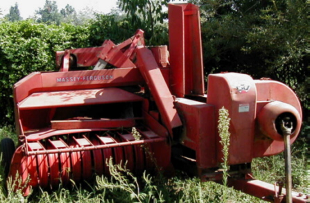

  • in questa discussione di esperti volevo chiedere alcuni pareri su una pressa raccoglitrice massey ferguson che ho trovato d'occasione,
    se per favore potreste darmi dei pareri. chi la conosce?
    allego foto (almeno spero di riuscirci)

        Dalla foto non riesco a capire il modello, comunque mio suocero ne ha una con cui ha fatto decine di migliaia di ballette e... funziona ancora bene. Se poi si rompe qualcosa è semplice ripararla con qualche soluzione di fortuna.
        In collina sul ripido è una buona soluzione, pensa che noi la usiamo con un cingolo landini 5500
        L'anno scorso ne ho ritirata un'altra da un agricolo che smetteva, ma non la ho ancora provata.
        • lo so' che e' d'epoca ma per l'uso che ne faccio l'eta' va benissimo,
          ma come va'? quali sono i suoi punti deboli?
                e per ultima ma nn ultima quanto puo' valere?
                Non hanno punti deboli particolari, si deve prendere però un po' di confidenza con il legatore, che risente dei vari cambiamenti di umidità, tipo di filo, quantità di foraggio raccolto per metro lineare... e forse anche la luna.
                Per la valutazione dipende... teoricamente non avrebbero mercato, però di recente c'è stato un grosso aumento della domanda di usato da parte dei paesi ex Yugoslavia, in autostrada ne ho visto un paio di Tir stracarichi andare verso Est.
                Se funzionante, e messa bene ad una rapida analisi saremo intorno ai 500 Euro.
