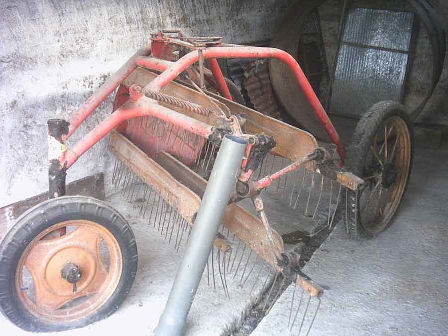

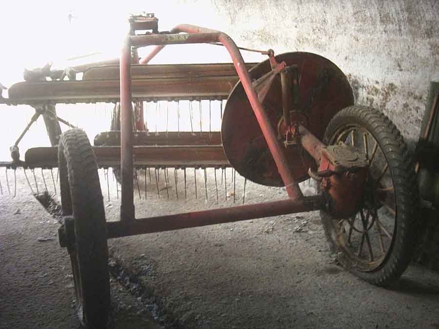

              Cerco il manuale uso e manuttenzione + esploso del ranghinatore Fort (di cui le foto) che ho da rimettere. Qualcuno mio può aiutare?
              Ho già conntatato Pegoraro - Fort italia e non ne sanno niente.
              Altre idee?
              • Vuoi un consiglio NON metterci le mani perchè costa di più i pezzi di ricambio che non nuovo visto che il mio fabro per 700 euro te l'ho fà nuovo........
                • Intendevo mettercele in proprio caso mai...e poi è per avere il manuale di OGNI attrezzo presente in azienda! (come dovrebbe essere)

                    • Ok...ora vi illustro:
                      La macchina è (era) funzionante. Dismessa da 5 anni in capannone. Ruota anteriore buona, solo da rigonfiare. Ruote motrici posteriori finite. Vado a ritirarla Venerdì 8 luglio (gratis) vicino a Treviso e la porto giù a Firenze (in zona non se ne trovano).
                      Per le gomme mi hanno proposto di:
                      a) tentare con sostituzione camere d'aria, magari riempiendo il tutto con apposite resine "effetto silicone"
                      b) fare come un tempo sulle biciclette ovvero sostituire la camera con della stoffa , riempiendo il copertone finito di strisce ricavate da stracci, inserire una piccola camera d'aria (forse pesa + di una bici)
                      c) Sondare il mercato per 2 gomme nuove (magari tentare con gomme da motocross che più o meno dovrebbero tornare a diametro
                      Comunque quando sarà qui vi faccio sapere....nel frattempo chi avesse ancora un manuale....
                      • Gomme ranghinatore
                        Mi dispiace deluderti, ma se il ranghinatore che hai preso e' quello della foto di qualche post sopra, di posso dire che la gomma da motocross la puoi adattare a quella direzionale anteriore, per quelle posteriori (a vederle cosi') sembrano le famigerate 4.00-30, ancora piu' rare delle 4.00-36, percio' preparati a una ricerca paziente presso i gommisti che si occupano di agricoltura, e spera che non ti "spennino"!!!
                        Buona fortuna e complimenti per l' acquisto!

                            Le 4.00-30 o 36 si trovano vengono dalla Cina e costano una pazzia io ti consiglio di riempirle così non hai più problemi(visto che si forano facilmente)
                            Tosi Alessandro
                            • In effetti avendo letto sopra sui problemi di gomme...direi che riempirle è la cosa migliore! (e più o meno definitiva)

                                            • Nel fine settimana ho recuperato il mezzo....
                                              In ottime condizioni, ancora tutto ingrassato, pettini in ordine (un solo dente rotto) ma gomme completamente distrutte!
                                              Attendo info da mio fornitore di fiducia per sapere cosa costano!
                                              Alle brutte monto sui cerchioni delle strisce di gomma morbida, da cambiare abbastanza spesso!
                                              • Perfetto pensavo dalle foto che avevi post...... mi sembrava un catorcio dagli una bella colorata magari rosso il telaio e bianco le ruote........
                                                • Bene! grazie dei xconsigli...un altra cosa...qualcino ha idea del modello? E' quello scritto sulla scatola degli ingranaggi?
                                                  può essere un F3????
