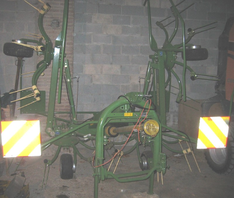

                        • Ecco le mie due spesucce di quest'anno.....
                          • Bello il voltafieno Krone!
                            Lo dovevo prendere anch'io uguale uguale....però poi evidenti problemi di fondo cassa ho dovuto ripiegare su una macchinetta un pò tanto più economica....uno slam ....lo sò è un pò schifoso ma che ce volete fa....
                            • Mentre io dovevo scegliere frà Galfrè e Krone ma ho optato per quest'ultimo anche perchè è un filino più robusto..........

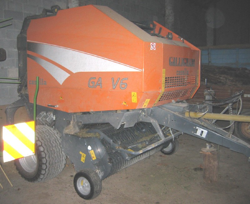

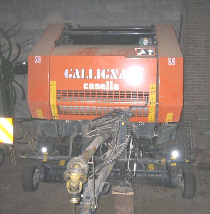

                              • Alla fine ho preso una Gallignani 6000 per il mio fieno... Che ne dite???
                                Prezzo 2600 consegnata a casa con pagamento in 5 rate...Fatemi sapere le vostre impressioni (legatore a filo)
