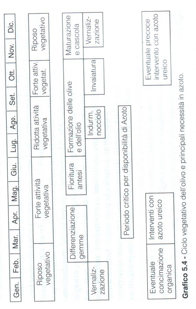

                                                  • Concimare ulivi...
                                                    Salve, vorrei sapere in quale periodo vanno concimati gli ulivi, sono piante di circa 7 anni, non danno frutti, le piante sono state spiantate l'anno scorso a febbraio in montagna 8/900 mt, e piantati in pianura, in terreno argilloso in estate a causa della mancanza di acqua si formano spaccature di 15/20 cm di profondità potrebbero causare danni le secche, considerando che li ho annaffiati 1 volta a settimana durante l'estate???
                                                    alcune persone mi dicono che andrebbero concimati a febbraio\marzo, altre persone ora...
                                                    oltre alla concime tradizionale quella nei sacchi disponibile nei consorzi agrari, avrei a disposizione del letame, di pecora e di mucca, quale dei due sarebbe migliore per le piante e se fosse possibile utilizzarli entrambi senza danni...
                                                    considerato la vs esperienza quale concime è migliore, quella artificiale o quella naturale??? un' eventuale utilizzo di entrambe causerebbe danni??????
                                                    certo di una vs risposta vi auguro un felicissimo e sereno natale!
                                                    Ultima modifica di TheProf; 25/12/2008, 05:12.
                                                    • il periodo migliore per effettuare una concimazione è quello di febbraio-marzo.
                                                      puoi usare entrambi sia il letame che i concimi minerali, tieni conto infatti che se il primo incide maggiormente sulla fertilità fisico-strutturale del terreno l'altra maggiormente su quella chimica dello stesso. la concimazione organica ti può venire in contro nel problema delle crepacciature estive dato che strutturano il terreno. per le crepacciature oltre alle irrigazioni che fai, ma che interessano un'area localizzata vicino alla pianta, esegui una o due sarchiature durante l'estate. le piante ne troveranno giovamento dato che ridurrai la quantità di acqua che dal terreno evapora.
                                                      • se ti può essere di aiuto ti mando una tabella riassuntiva se non è chiara ti mando anche l'intero paragrafo sulla concimazione
                                                        vedi se la tabella ti può aiutare
                                                        Ultima modifica di Potionkhinson; 27/12/2008, 12:50. Motivo: il regolamento vieta di inserire post consecutivi nell'arco di 24 ore (utilizza la funzione "Modifica Messaggio"!).

                                                            Auguri a tutti per l'anno nuovo.
                                                            subito dopo aver sparso il concime preferibilmente in fine febbraio ,dai un biammonico 18-46 e passa con motozappa ,scegli una giornata con il terreno umido(non fracido) in modo che non fai fatica a fresare ,fai molta attenzione in discesa ,fresa per tutta l'estenzione della chioma e fai attenzione di non avvicinarti troppo al tronco dove le radici sono più superficiali((quelle più grosse)che potrebbero farti saltare la motozappa rendendola pericolosa. come mai dopo 3 anni ti hanno reso poco?hai solo moraiolo?che zona stai?ciao
                                                            vincenzo
                                                            • Originalmente inviato da vinceco Visualizza messaggio
                                                              vincenzo
                                                              Vincenzo, grazie dei consigli. Il mio oliveto si trova vicino a Petroro, una frazione di Todi (PG) e, oltre ai moraioli, contiene un 20-25% di frecciaro (che danno una resa molto bassa in olio), piu' pochi leccini. La bassa resa e' stata soprattutto causata dal fatto che varie piante non avevano olive, o comunque ne portavano poche o pochissime, mentre altre adiacenti ne portavano una quantita' media-alta. Devo capire il perche' delle piante vuote. Qualche suggerimento? Quest'anno abbondero' con le concimazioni, seguendo i tuoi consigli. Ciao, Franco
