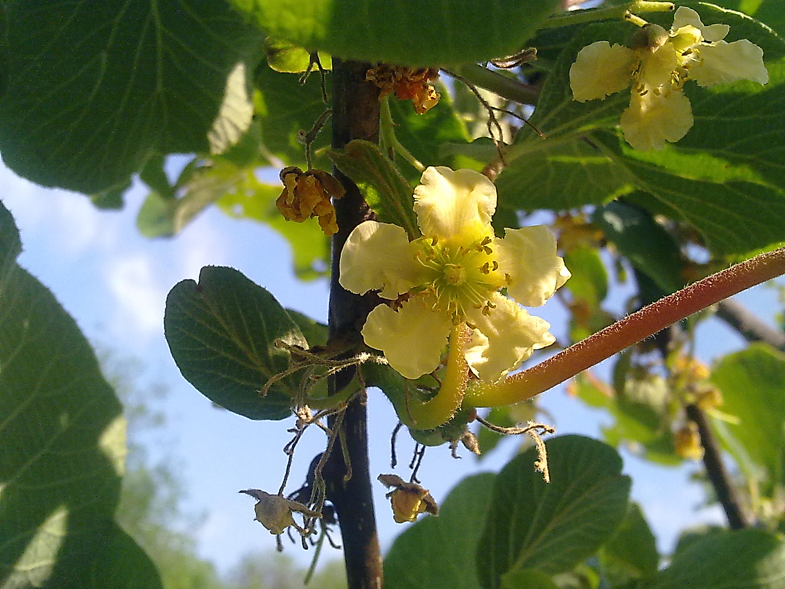

                                                • Ciao ragazzi, ho letto l'ultima parte della discussione....che disastro il kiwi, non ero al corrente di questi problemi, mi dispiace!
                                                  Sono qui a chiedervi lumi, vengo al sodo, nel 2006 ho acquistato da una nota ditta di Milano che vende per corrispondenza un kiwi giallo, var. Jinfeng, dopo qualche anno è cominciata la fioritura, ma in largo anticipo rispetto ai maschi delle varietà tradizionali perciò niente impollinazione.....
                                                  Nel 2010 contatto lo stesso venditore facendogli presente il problema, e che nel catalogo non era specificato che ci voleva l'impollinatore adatto (non lo avevano nemmeno loro ), mi dicono che devo prendere il maschio "Belen" che nel frattempo era comparso assieme alla femmina Soreli nel catalogo....Bene!
                                                  Acquisto il maschio Belen, quest'anno la prima fioritura importante, che coincide con la parte finale della fioritura del Jinfeng.....risultato nessun fiore allegato!!
                                                  Premetto che ho 20 alveari a 5 m dalle piante, perciò problemi nel trasporto del polline non ne vedo, l'unico cruccio che ho è questo, ho osservato bene il fiore del Jinfeng e quello della femmina Top Star che ho vicino...... Premetto che non conosco i fiori della varietà gialla, però.... Non è che mi hanno fregato e venduto un maschio al posto del Jinfeng?
                                                  Vi allego una foto del fiore del Jinfeng.
                                                  Grazie per le eventuali risposte,
                                                  Stefano
                                                  • Originalmente inviato da stefano 67 Visualizza messaggio
                                                    Stefano
                                                    Quello della foto è un fiore maschile , quindi niente frutti....
                                                    • ti hanno ciulato!
                                                      I fiori femminili hanno i pistilli al centro, e un certo numero di stami che portano antere sterili, i fiori maschili hanno solo gli stami (fertili) ma niente pistilli.
                                                      Perciò se quello è il kiwi Jinfeng esso non può produrre frutti

                                                          • Grazie per le risposte ragazzi!
                                                            Da quanto ho letto mi hanno proprio "ciulato", in pratica son 7 anni che coltivo un maschio al posto di una femmina......domani sento quelli del vivaio cosa hanno da dire....
                                                            A questo punto non mi resta che innestare, almeno la pianta è molto pollonifera e il legno giovane basale non manca.
                                                            Che tipo di innesto si pratica sul kiwi, e in quale epoca?
                                                            Un'ultima cosa, sapete indicarmi un vivaio serio in Piemonte dove posso trovare una varietà gialla di kiwi, certificata e esente da malattie...
                                                            Buona serata,
                                                            Stefano
