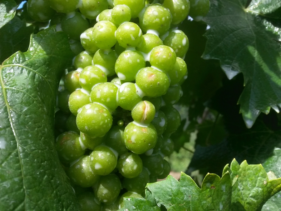

          • Ciao ragazzi, disturbo per chiedere ai più esperti di cosa si tratta, nella foto che vedete (grappolo di moscatello) ci sono degli acini che iniziano a spaccarsi, non so più che pesci pigliare, la vigna globalmente è sana ma purtroppo iniziano i primi sintomi di malattia......
            Ormai ho perso il conto di quanti trattamenti ho già fatto quest'anno (forum Wg, r 6 albis, ora forum r, flint, zolfo in polvere e bagnabile, ma è una lotta impossibile, solo da inizio Luglio son già caduti 115 mm, e 11 giorni su 12 con rovesci o pioggia
            Grazie, Stefano
            • Originalmente inviato da stefano 67 Visualizza messaggio
              Grazie, Stefano
              Sul vigneto è arrivata anche la grandine ?
              • Originalmente inviato da cincinnato Visualizza messaggio
                No per fortuna almeno quella no, ho visto che anche sul Merlot c'è qualche acino sporadico con quelle spaccature.
                Pensavo potesse esserci stato un'attacco di oidio che con la pioggia ha provocato le rotture della buccia ma non riesco a capire....
                Ciao e grazie, Stefano
