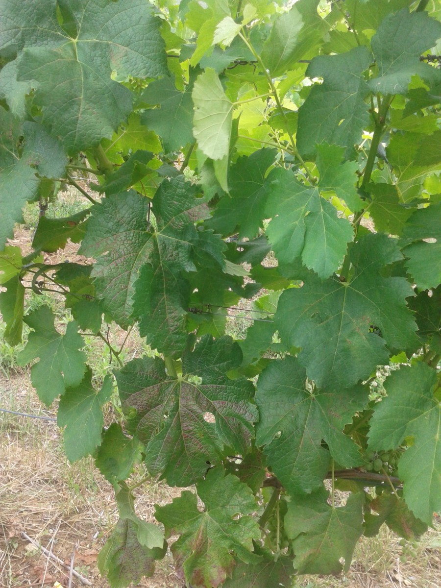

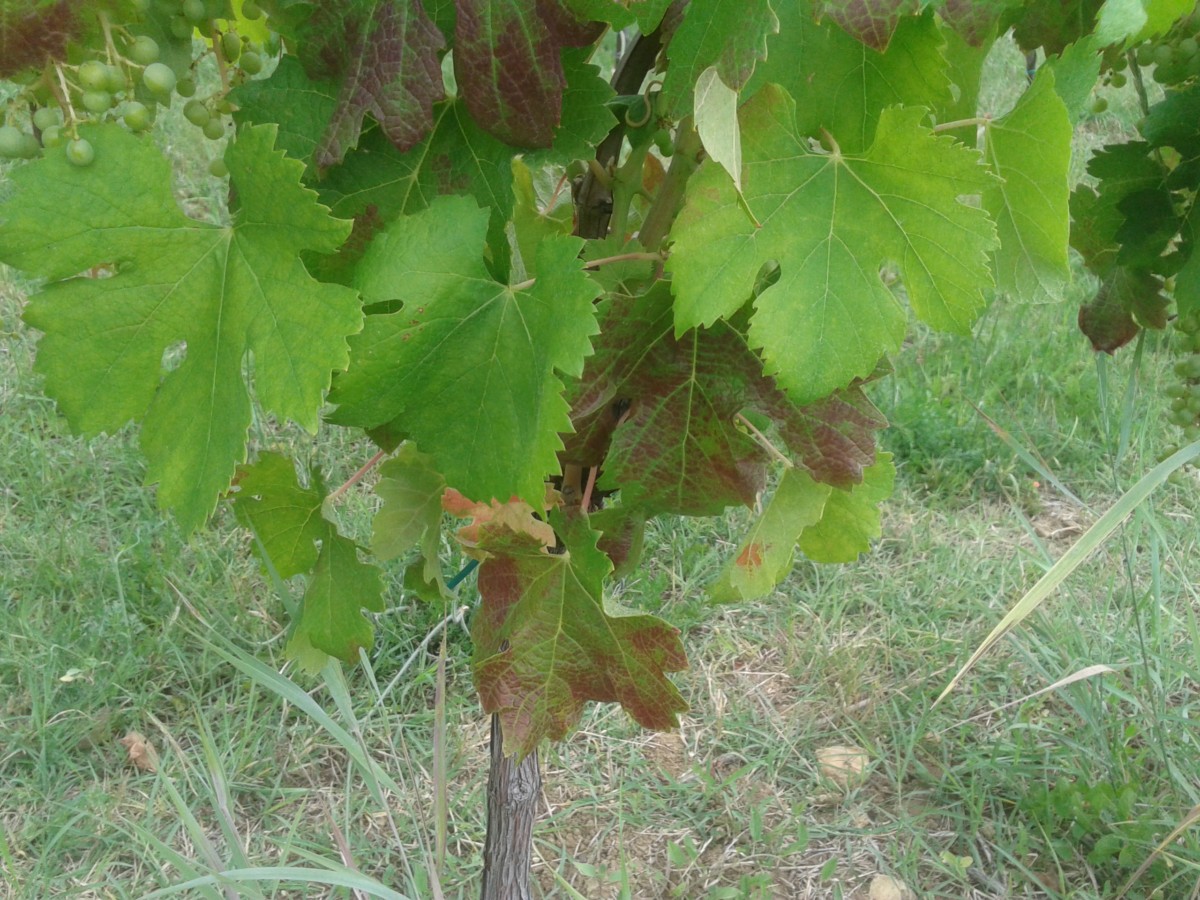

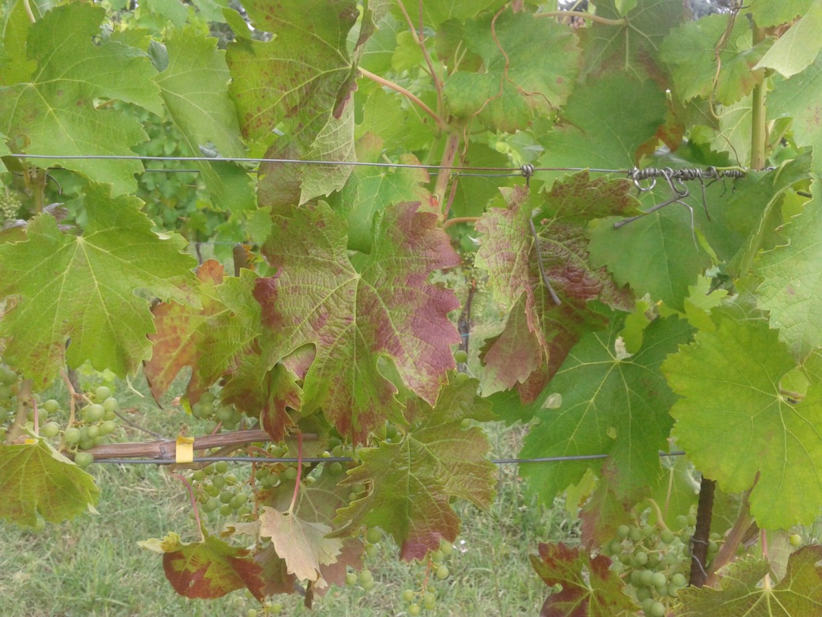

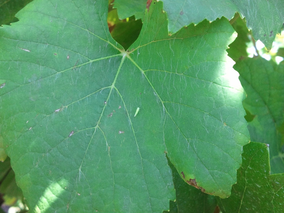

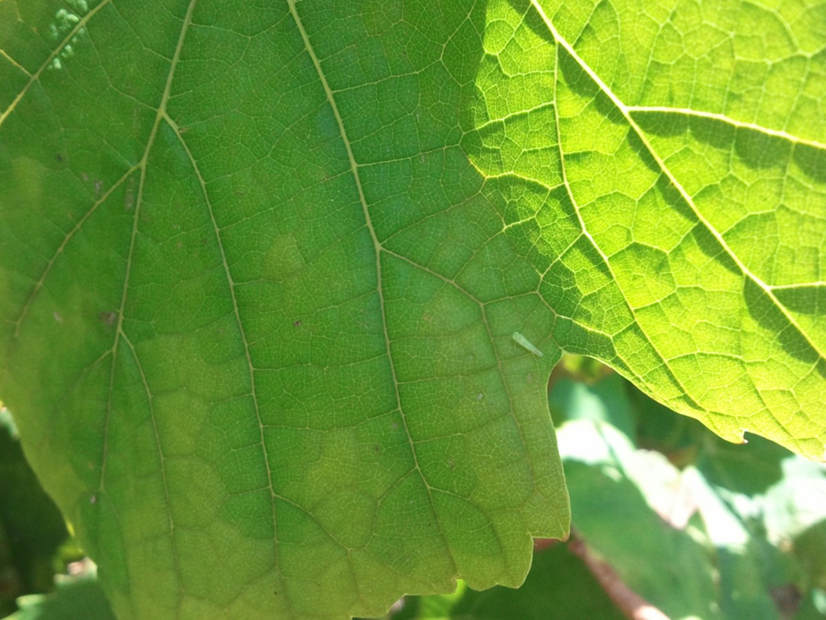

  • problema cicalina
    ciao Roberto è un po' che non ci sentiamo , ho un problema ormai da diversi anni che non riesco a risolvere che è quello della cicalina , è presente sul vigneto (merlot,cabernet,pinot grigio) gia' in maniera evidente , in questo momento solo alcune , poche, piante presentano danni sulle foglie (rossore ) ma col passare del tempo si estendera' , negli anni passati ho notato che solo il merlot è soggetto ad arrossamento e poi disseccamento delle foglie mentre sugli altri 2 vitigni non crea particolari danni. L'anno scorso ho fatto un trattamento con clopirifos etile ma con scarsi risultati (verso fine giugno ) Allego foto
    Ripeto in questo momento il 95% del vigneto è in ottimo stato ,
    Cosa devo fare ? trattare o aspettare e se trattare con che cosa ?
    grazie per la risposta
    • Ciao Roberto,la foto della cicalina che hai inserito mi sembra quella della cicalina verde,testa rotonda e mancanza di puntinature scure al fondo dell'addome,però non riesco ad ingrandirla quindi potrei anche sbagliarmi, mentre le colorazioni delle foglie sembrano i sintomi dei giallumi,probabile quindi in questo caso il legno nero se la foto è della cicalina verde. Lo Hyaleste è un parassita facoltativo,va sulla vite solo in maniera saltuaria,la fase giovanile la trascorre sotto terra alimentandosi dalle radici specialmente di ortica e convolvolo,le quali se sono ospiti dei fitoplasmi favoriscono la contaminazione dell'insetto quando si nutre su piante infette. Dopo un periodo di circa 30 giorni è in grado di trasmettere la malattia. Per evitare la propagazione del fitoplasma è importante quindi eliminare entro la fine d'aprile le piante infestanti,specialmente ortica e convolvolo,che vi sono attorno e dentro il vigneto,in questo modo si impedisce lo sviluppo delle fasi giovanili,non è possibile combattere lo Hyaleste con prodotti insetticidi perché non è un parassita obbligato come lo è lo Scafoideo,che vive cioè solo sulla vite.
      Non so se è questo che chiedevi,adesso rileggendo il tuo messaggio mi sembra di essere stato fuori tema completamente,se non ho capito la tua domanda puoi sempre richiedere.
