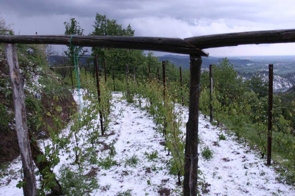

Ciao ragazzi, in questi giorni ho subito una grandinata devastante, sul nebbiolo mi son rimaste il 20% di foglie, sul Merlot e Traminer che erano più sviluppati il 60% .
Mi è stato consigliato di trattare subito con forum wg e zolfo e di aggiungere un biostimolante tipo questo (http://www.kalosgate.com/?page_id=pr...tail=116&LID=0 ) Qualcuno di voi ha mai provato questo genere di prodotti o sa dirmi se sono veramente efficaci per far riprendere la pianta?

Ciao Stefano! Intanto (e credo di parlare a nome di tutti) hai la comprensione e la solidarietà del forum per la grandinata. Credo sia una delle cose più tremende che possono capitare.
I biostimolanti sono efficaci: naturalmente un danno così importante lascia la pianta in condizioni pessime per quanto riguarda l'aggressione di funghi, parassiti e patogeni in generale.
Con questi prodotti ti hanno consigliato bene: il dimetomorf (principio attivo del forum) è molto valido come eradicante per molti funghi, lo zolfo consentirà all'oidio di non insidiarsi eccessivamente all'interno delle gemme pronte rimaste limitando l'inoculo dei prossimi anni.
Il biostimolante aiuterà la pianta a "riorganizzarsi".
Personalmente seguirei il consiglio che ti hanno dato e continuerei comunque a trattare usando anche il rame, che svolge un effetto "disinfettante" sulle ferite del legno e ti permetterà di portarlo a maturazione correttamente in modo da avere il prossimo anno ciò che ti servirà!

Voglio anch' io risponderti. Innanzitutto mi dispiace per la grandinata che hai ricevuto. Una forte grandinata a maggio ti compromette sicuramente la produzione di quest' anno in fatto di quantità, ma mai in fatto di qualità, ma sopratutto non ti darà problemi per la produzione del prossimo anno. La vite in questo periodo ha tutto il tempo per riprendersi e per esperienza, ti posso dire che il danno che vedi ora ti sembra sicuramente peggio di quello che sarà al momento della raccolta. Le grandinate peggiori sono senza dubbio quelle che si ricevono da luglio in poi che oltre a compromettere la produzione dell' anno corrente, puo' compromettere a seconda della gravità anche quella dell' anno successivo, ma soprattutto compromettono la qualità dell' annata in corso.Ciao ragazzi, in questi giorni ho subito una grandinata devastante, sul nebbiolo mi son rimaste il 20% di foglie, sul Merlot e Traminer che erano più sviluppati il 60% .
grazie,
Stefano
Ora nel tuo caso non serve altro che proteggere i nuovi germogli che nascono d' ora in poi perchè risultano più delicati all' inizio e sono più vulnerabili agli attacchi di oidio e peronospora. I trattamenti con concimi fogliari per il momento sono soldi buttati in quanto ti trovi poca vegetazione per farli assobire. Semmai aspetta qualche settimana. Va bene invece come ti hanno consigliato rame, zolfo e forum. Io ci aggiungerei pure nella lotta antiperonosporica il fosetil d' alluminio o i fosfiti in miscela con bassi dosaggi di rame che oltre a darti una copertura sistemica e quindi più prolungata, ti aiutano anche nel dare una piccola spinta alla vegetazione. Usali magari quando inizi ad avere nuovamente un minimo di vegetazione nuova. Ciao e auguri

vi metto una foto....non è neve!
Invio mesto cenno di partecipazione: chi scrive ha assistito, nel lontano 1972, ad una tempesta con chicchi del calibro di un cubetto di ghiaccio.
In questi casi, i trattamenti non sono mai troppi, specie quelli classici a base di Verderame e Zolfo.Commenta
Noi siamo abituati a miscelare il fosetil o i fosfiti con il rame perchè nei nostri protocolli i ditiocarbammati sono vietati. Se da te non ci sono queste limitazioni, direi che fino a fine fioritura potresti miscelare il fosetil con mancozep. L' R6 albis ti conviene usarlo facendo due trattamenti a distanza di 8 - 10 giorni, subito prima dell' inizio fioritura in modo da non avere nessun problema per l' allegagione. Noi comunque usiamo il rame microincapsulato a basso dosaggio dal primo trattamento e non abbiamo mai avuto problemi nè di allegagione nè di fitotossicità anche se miscelato con fosfiti o fosetil. Generalmente se facciamo questa miscela non superiamo però i 100 200 gr/hl di ossicloruro o idrossido di rame ( 25 50 gr/hl di rame metallo). Quando le temperature sono basse preferiamo usare l' ossicloruro, mentre quando le temperature sono elevate preferiamo l' idrossido. Sia i fosfiti che i fosetil proteggono bene la vegetazione, ma non proteggono il grappolo. Per questo bisogna sempre non farli mai da soli , ma sempre in miscela con un prodotto di contatto.
Per quanto riguarda la grandinata, pur essendo stata violenta, i grappoli che sono rimasti produrranno regolarmente e buona parte di ciò che hai perso lo recupererai su questi, perchè ci troviamo ancora nel periodo di moltiplicazione cellulare. Dopo una grandinata di questo tipo per una quindicina di giorni la vite rimane un po' bloccata dallo schock ma poi riparte. Tra un mese vedrai che non ti accorgerai quasi più di questa grandinata. L' importante è che non ne arrivino altre
