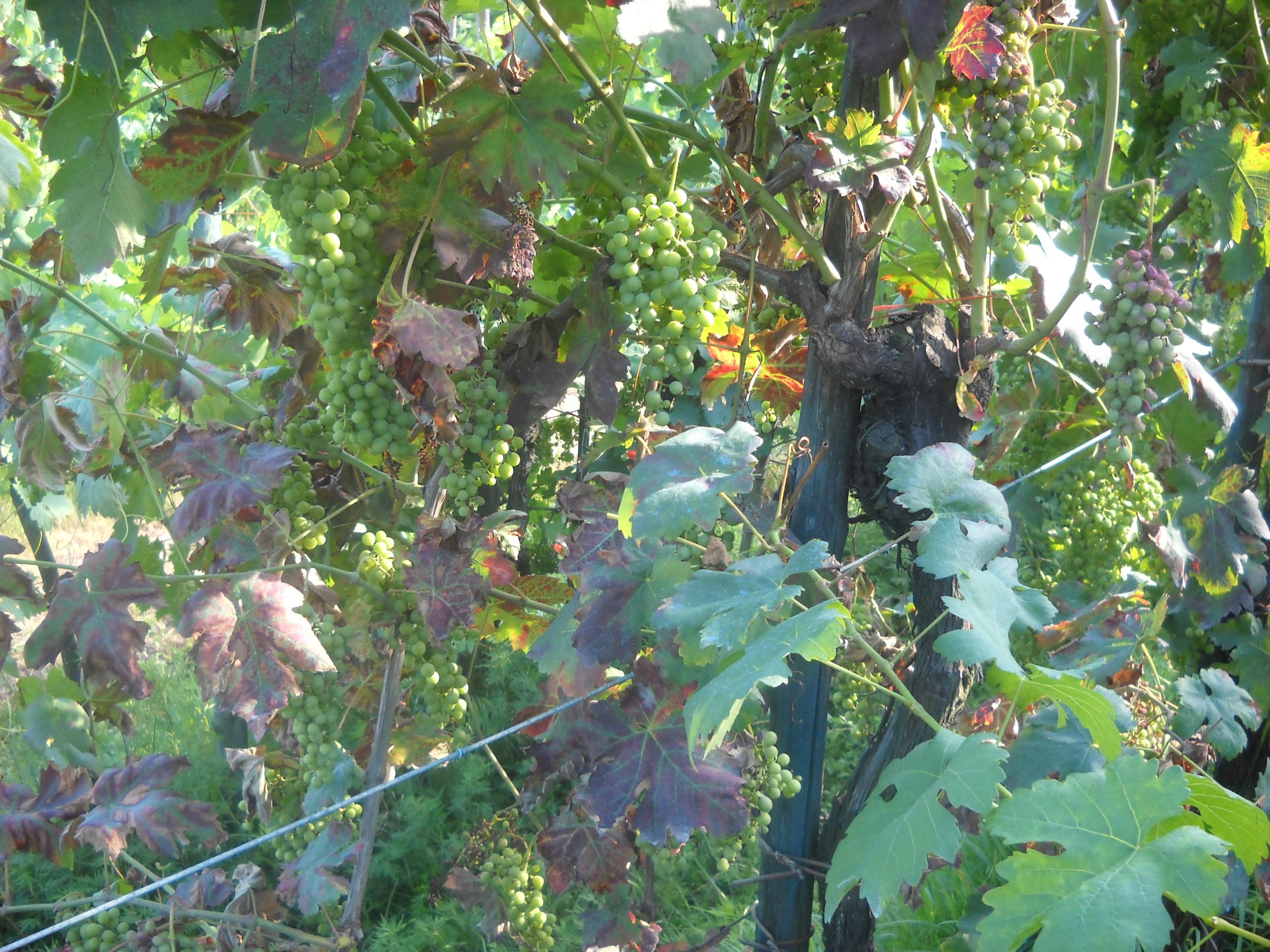

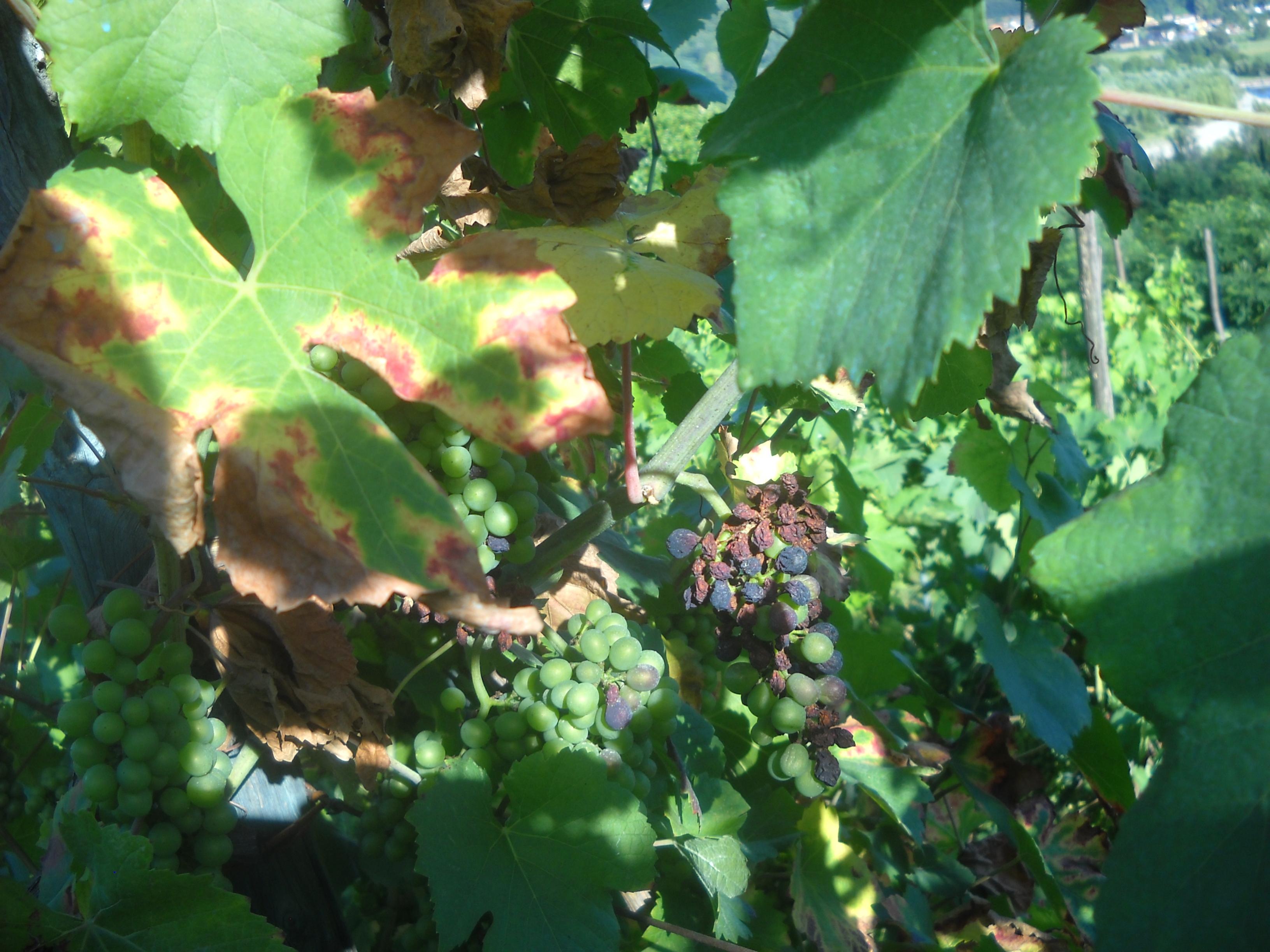

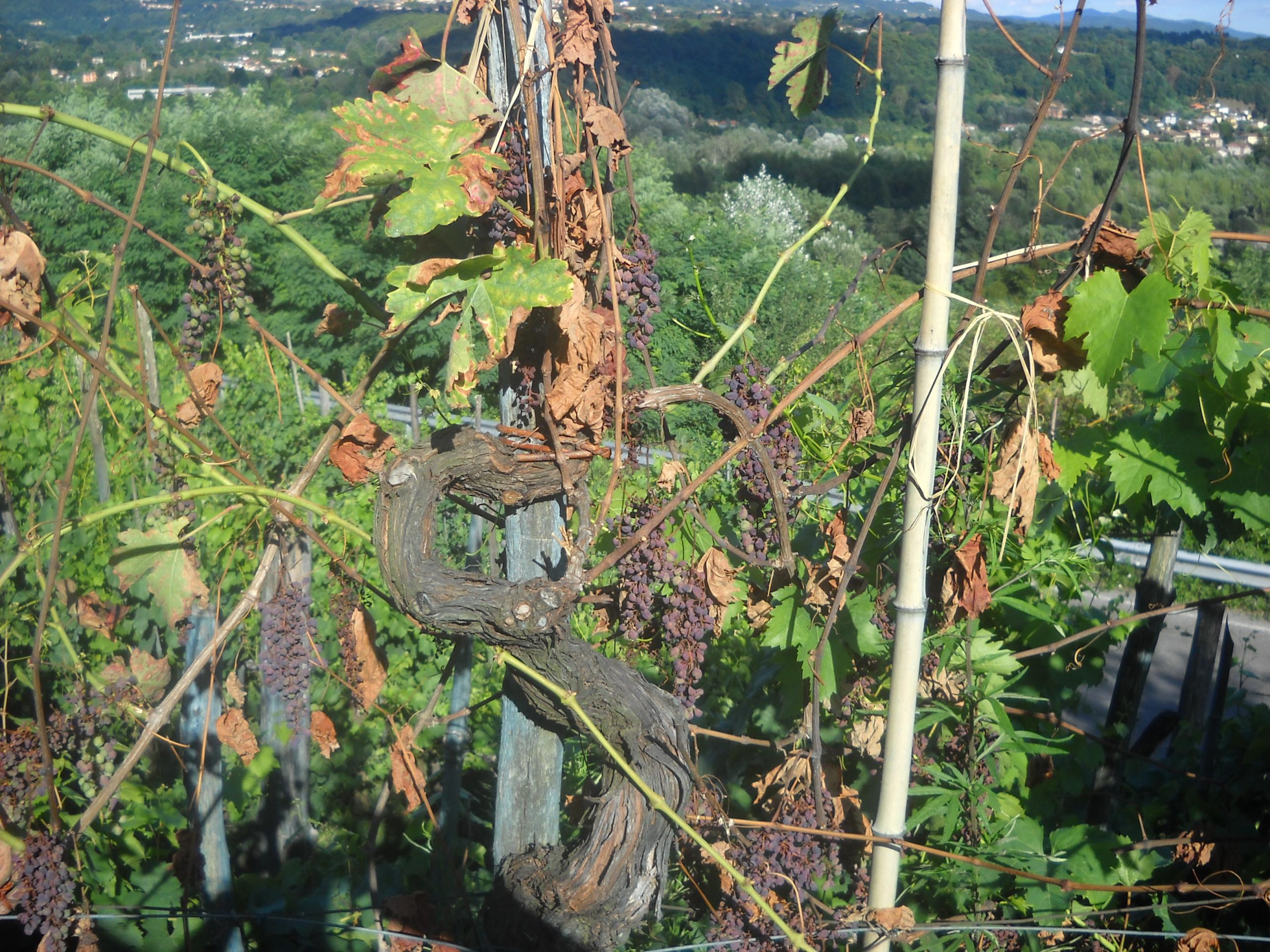

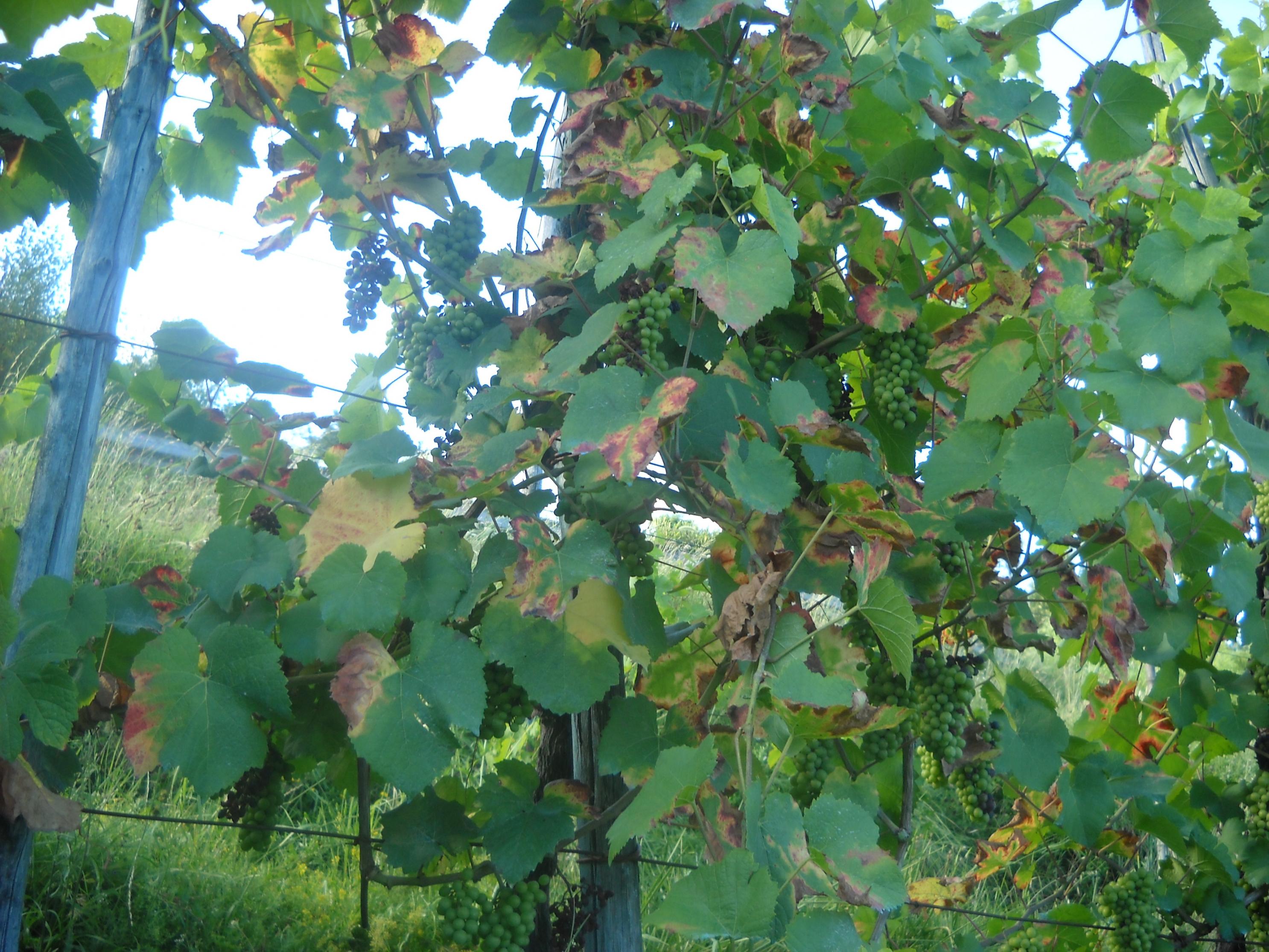

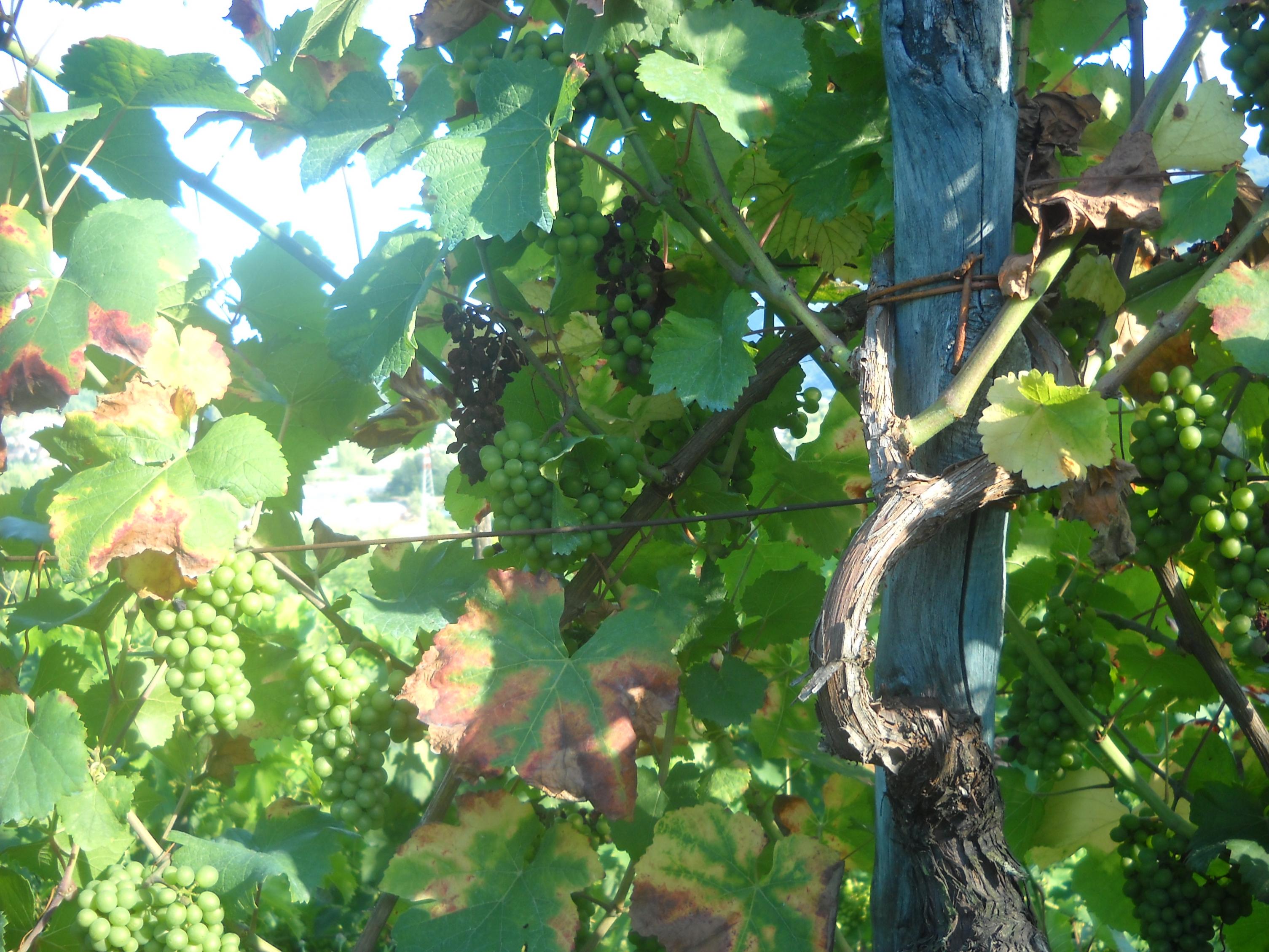

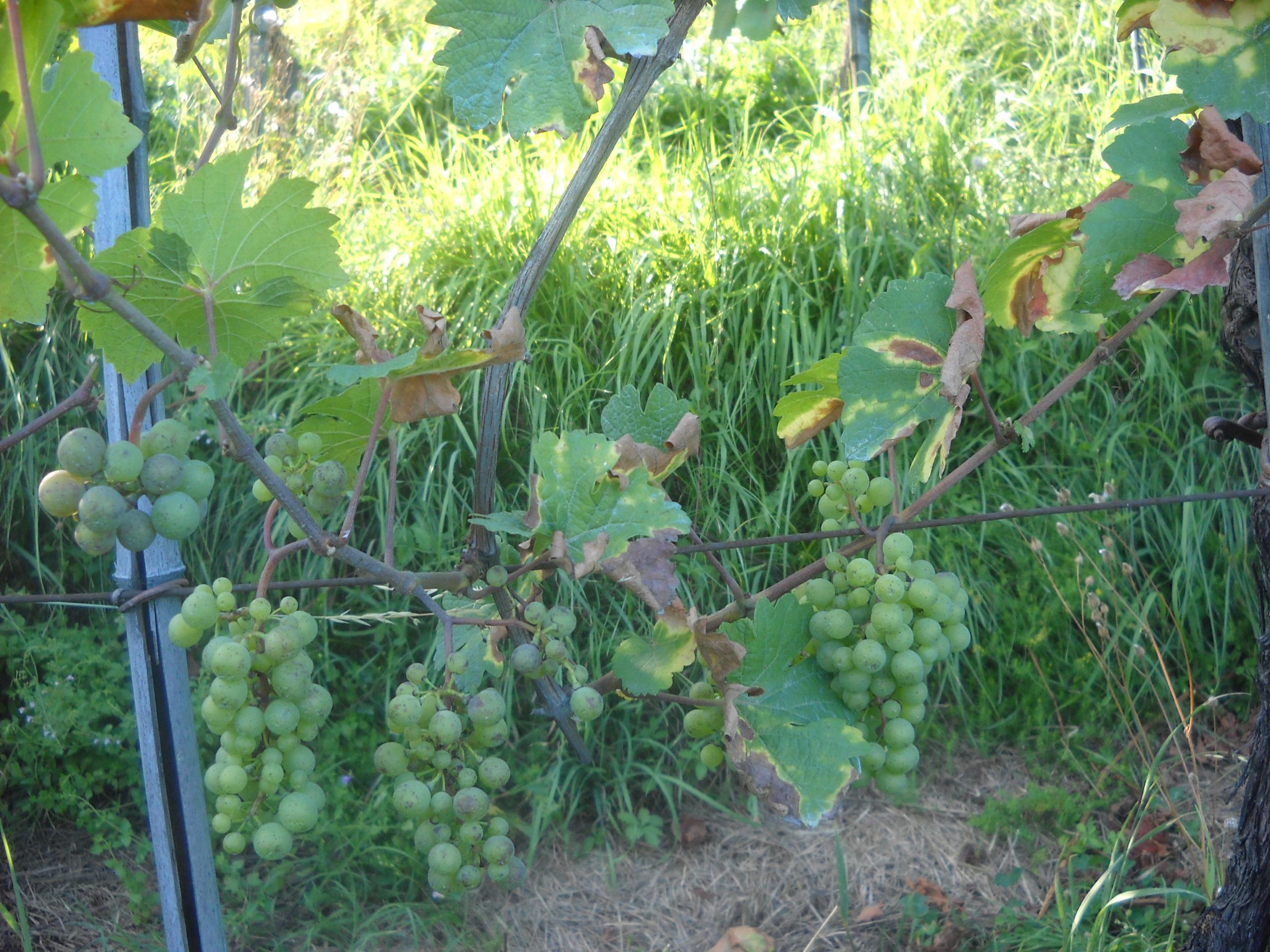

                                                        #87
                                                        Posto alcune foto di una patologia che non conosco

                                                            #89
                                                            Alcune di bianca ma le più colpite con anche dei grappolini già secchi di nera,che faccio le estirpo?
                                                            • pierrpes
                                                              Esperto Viticoltura
                                                              • 17/04/2010
                                                              • 335
                                                              #90
                                                              Originalmente inviato da santinello
                                                              I grappoli con la maculatura grigia, sono uva bianca?
                                                              Normalmente questa maculatura si manifesta nell'uva bianca.
                                                              Il mal dell'esca è un insieme di malattie dal decorso variabile,può succedere che il prossimo anno queste piante che hanno i grappoli secchi producano normalmente,anche se poi negli anni successivi sicuramente la malattia si manifesterà nuovamente.
                                                              Fai così: segnati le piante malate con un nastro,così quest'inverno riesci a riconoscerle, altrimenti quando cadono le foglie non le distingui più, intanto non c'è urgenza di togliere le piante non è che si propaga la malattia alle piante sane come può avvenire con l'Oidio,poi vediamo cosa conviene fare in base al decorso della malattia,quelle che seccano per il colpo apoplettico si possono togliere,le altre o si potano a parte, per evitare che il contagio si propaghi con i tagli della potatura,oppure se non sono molto vecchie si può provare a tagliarle dove il legno non è malato(se la malattia parte dall'innesto non si può far niente è segnata per sempre),nella primavera successiva un germoglio verrà allevato per formare una nuova pianta,le esperienze sono contrastanti, ma sembra che le piante nate dal nuovo germoglio non manifestino segni della malattia.
                                                              Ciao Roberto.
