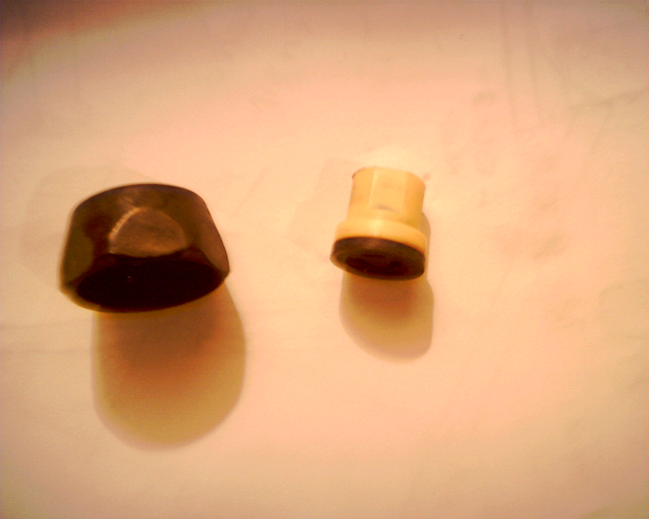

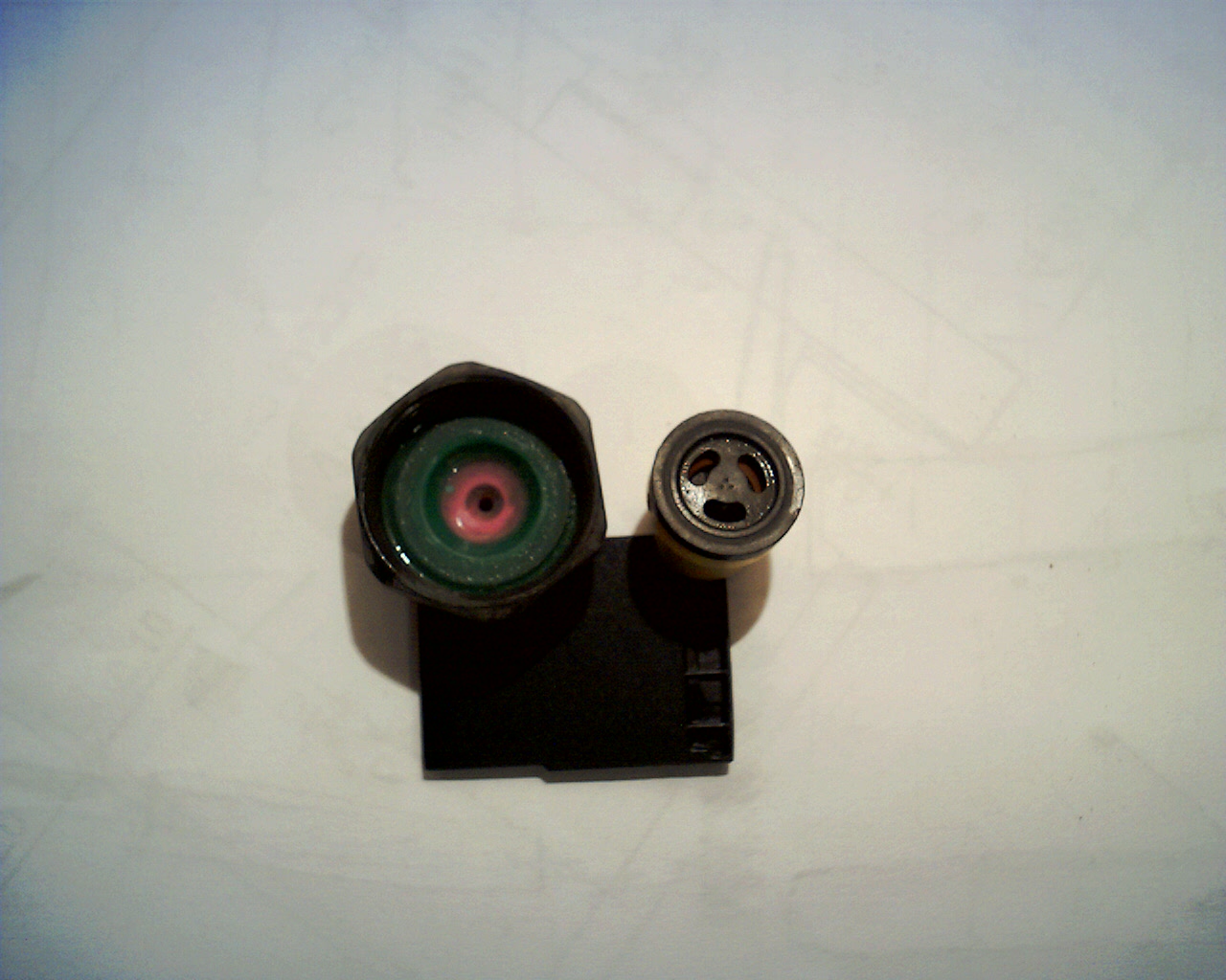

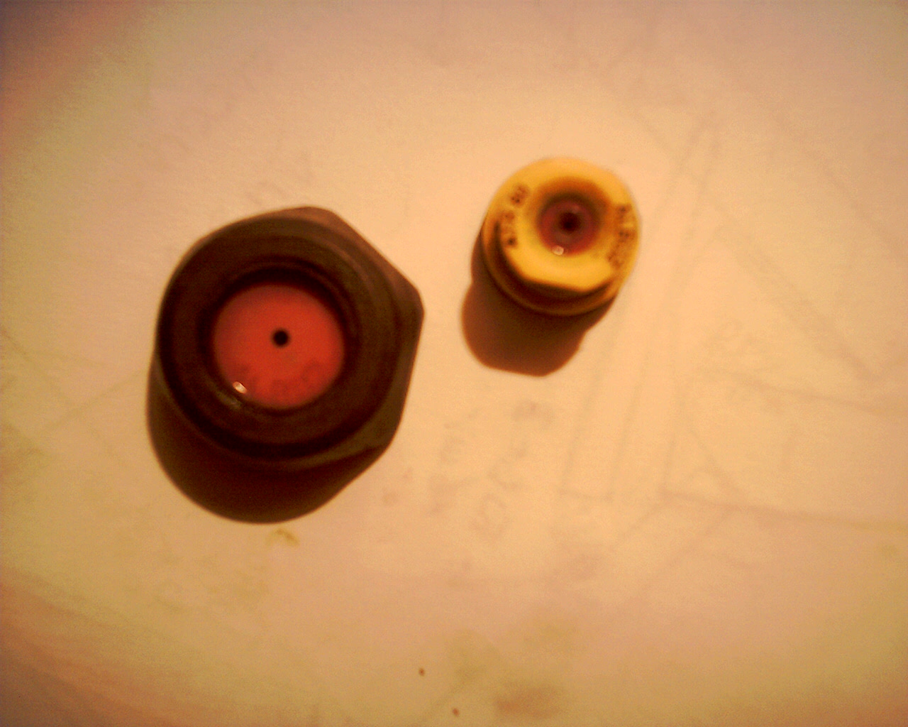

                                Dunque io intanto allego le foto degli ugelli (vedi allegato) i gli ugelli sono Albuz 15 e ATR 80 (quello giallo).
                                I 200 erano psi, meno di 20 bar. normalmente trattiamo due file (un lato di ciascuna alla volta), la larghezza dei filari varia, interfila media sugli 1.75(mt) .

                                        l'ugello albuz atr 80 di colore giallo lavora con pressioni dai 3 ai 25 bar
                                        mentre l'altro, che dovrebbe essere caratterizzato dal codice 423515 lavora a pressioni che vanno dai 2 ai 20 bar.
                                        Se confermi la velocità di 9,1 km/h nella marcia e al numero di giri che usi (che sinceramente a me sembra un po' troppo altina) e mi dici i dati mancanti
