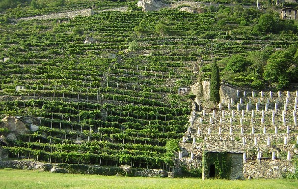

                  Ciao, mi inserisco in uno dei forum più seguiti per descrivervi il mio percorso nella scelta dell’attrezzatura per l’irrorazione: sono valdostano e viticoltore in una zona difficile, definita “eroica”, in quanto la vite è allevata a pergola su versanti terrazzati.
                  Pensate: nella mia zona sono uno dei maggiori viticoltori, eppure conduco poco meno di un ettaro di vigna!!
                  In aree Svizzere, simili alla nostra, i trattamenti erano effettuati anche con l’elicottero, ma la progressiva antropizzazione delle aree vitate e i problemi citati da rotarnord hanno di fatto eliminato (anzi proprio proibito) questo tipo di pratica.
                  In merito ai trattamenti ad alto e basso volume, ho dovuto forzatamente effettuare un percorso “inverso”: sui terrazzamenti e sotto le pergole l’attezzatura più efficace è il nebulizzatore spalleggiato, che consente attraverso un generoso flusso d’aria la creazione di gocce sufficientemente piccole, che penetrano bene tra la vegetazione evitando fenomeni di gocciolamento del prodotto, utilizzando circa 400 l/ha di miscela antiparassitaria.
                  Tuttavia è impegnativo passare 8 ore su e giù tra i terrazzi, con più di venti chili sulle spalle, oltre a vibrazioni e rumore… Pertanto sono passato all’attrezzatura più diffusa da noi, ovvero ad un gruppo irrorante portato dal trattore, con botte da 600 litri e pompa a membrane. Grazie a 80 metri di tubo a doppia telatura, per alte pressioni, riesco a portarmi anche sui terrazzamenti più lontani e irrorare con una lancia tipo mitra.
                  Ad un indubbio vantaggio in termini di fatica e di velocità d’esecuzione dei trattamenti, però, devo scontare una minor efficienza degli stessi: il solo liquido in pressione, infatti, senza l’aiuto di un flusso d’aria, ha meno penetrazione e tende a bagnare di più la vegetazione. Difficilmente, nel massimo estivo della copertura della vegetazione, riesco a mantenermi al di sotto degli 800 litri /ha.
                  Purtroppo i miei dati non sono confrontabili per nessuno di voi, in quanto il nostro sistema di allevamento è troppo particolare, ad esclusione forse delle pergole trentine, in zone come la Val di Cembra, o alle più vicine realtà Piemontesi della Provincia di Torino.
                  Ho dovuto, come si suole dire, fare di necessità virtù…

                                                          Non sentirti solo... nel vigneto "storico" di circa 0,8 ha di un mio caro vicino, l'innovazione tecnologica più importante degli ultimi anni è stata il passaggio dall'iroratore spalleggiato a botte posta al centro del vigneto + pompa attaccata alla pdf del cingolino e 100 mt di tubo con lancia...
                                                          Il vino è buono, e lo è ancora di più se si pensa alla passione che spinge chi lo produce a continuare anche se non può permettersi soluzioni meno faticose (penso ai minimo 3.000 euro di un atomizzatore nuovo).
