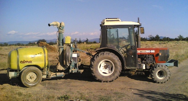

                                                  • Visto che tempo fa si parlava di atomizzatori semiportati ecco la foto del mio
                                                    • carino quel Cima "semiportato" o "snodato"....
                                                      Qua in Romagna su spalliere più alte di 3 metri se ne vedono pochi però quando mi capita di andare in toscana o altrove ne vedo diversi su vigneti un po' più bassi...
                                                      Ma il mio dubbio o curiosità è:
                                                      quei diffusori superiori a cannoncino riescono ad arrivare all'altro filare durante i trattamenti a filare alterno...?!?!
                                                      • Direi che fa il suo lavoro, sono ormai 4 stagioni che tratto a filari alterni e di problemi non ne ho mai avuti nemmeno a piena vegetazione. In teoria si potrebbe affidare il trattamento del filare esterno esclusivamente ai cannoncini passando così 1 filare si e 2 no, sinceramente è una tecnica che ho utilizzato solo un apio di volte (terreno mollissimo e limitare i passaggi è stato un piacere) e problemi non ne ho avuti rimane comunque una soluzione "al limite".
                                                        • Ah ok....l'affermazione "rimane una soluzione al limite" mi piace....
                                                          Eh...quanti litri di soluzione ditribuisci ad ettaro...?
                                                          • ora mi attesto sui 250, comunque è ancora troppa (diminuisco piano piano )
                                                            • Grazie per le risposte....
                                                              Io non oltrepasso i 200 litri/ha e nei primi due trattamenti sto attorno ai 100 litri/ha...
                                                              Mi sa che ci vedremo all'ENOVITIS IN CAMPO.....quest'anno l'hanno organizzata dalle tue parti e anche se non è comodissima per noi, non voglio comunque perdermela....
                                                              Se ne vedono di tutti i colori.....
