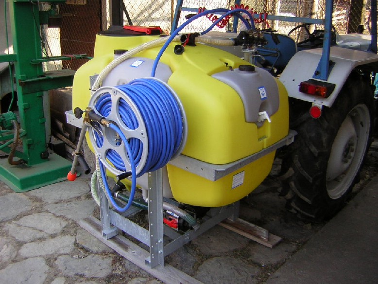

                  Io devo comprare l'atomizzatore e dopo tutta questa discussione ho pensato che mi prendo l'OMA in promozione (alla faccia del basso volume)

                          Sempre del gruppo Project insomma... e come mai l'hai scelto? Solo x il prezzo... o altro?
                          • nanogt
                            • 30/12/2005
                            • 133
                            #343
                            A quale della Oma pensavi? e quanto ti hanno fatto di prezzo?
                            • johndin
                              • 15/10/2004
                              • 812
                              #344
                              Io ho i fratello di quello che vuol prendere Alle giallo (il Project) e arieggia che è un piacere, quello portato da 400lt.
                              Ovviamente quando l'ho preso non pretendevo di prendere la settima meraviglia del creato ma un atomizzatore che dato il prezzo non avesse neanche una qualità eccelsa con le elettrovalvole per comandare dalla cabina 2000€, però ha il telaio zincato il suo bravo serbatoio lavaimpianto e lavamani la pompa Annovi in fin dei conti atomizza abbastanza bene problemi di malattie non ne ho avuti.
                              • Alle
                                Moderatore Area Agricola
                                • 16/08/2004
                                • 1256
                                #345
                                Ho guardato il trainato EcoWind il 600 lt. è a 2.600€ e il 1000 lt. a 2.900 e lo paghi tra un'anno

                                    Il mio modello della Lochmann da 1000 litri me l'hanno ceduto a 3000€,con lavaimpianto,lavamani,ventola rovesciata,pompa comet ed ugelli albuz....mi sembra che vada bene,sicuramente molto di piu' del mio vecchio,ma devo prima usarlo una stagione intera almeno....x il pagamento,dopo sei mesi....ho dato solo un acconto,ma solo perche' conoscevo il concessionario,comunque mi sembra che anche gli oma siano ottimi....

                                      Ho visitato il sito progroup, comunque è interessante come per la maggior parte dei marchi si tratti di assemblare componenti, quindi di fatto non ci sono grosse differenze tra le macchine... io ho preso il gruppo irrorante nel Casalese, e devo dire che la differenza l’ha fatta la competenza e la specializzazione dell’artigiano; infatti tutti i concessionari “canonici” non si spostavano dai cataloghi, guai a chiedere un modello di pompa o dei tubi diversi.. si arrampicavano sui preventivi come se gli avessi chiesto l’impossibile... alla fine ho un’attrezzatura che si è dimostrata più valida delle macchine “standard”(e questo anche grazie ad alcuni consigli del titolare), con manuali e marchiature varie, pagata il giusto, fatturata, e se combino qualche dramma ho un meccanico che, anche se non è dietro l’angolo, ha a che fare con queste attrezzature tutti i giorni!
