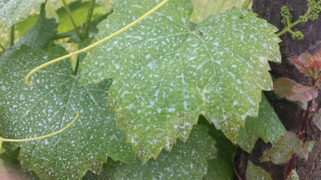

                                      macchie ai bordi delle foglie di vite
                                      Qualcuno sa cosa possano essere queste macchie marroni e gialle sulle foglie delle mie viti? Do regolarmente verderame e zolfo in polvere! Non credo sia peronospora! E grave? Grazie
                                        [QUOTE=davi94;674045]Qualcuno sa cosa possano essere queste macchie marroni e gialle sulle foglie delle mie viti? Do regolarmente verderame e zolfo in polvere! Non credo sia peronospora! E grave? Grazie[/QUOTE
                                        Non è niente di grave. Sono solamente delle piccole bruciature in seguito a qualche avversità atmosferica o sovradosaggio di qualche prodotto fitosanitario. Ad inizio vegetazione le foglie sono più sensibili, basta solamente una raffica di vento che capovolga delle foglie esponendo al sole una parte non abituata, che questa si brucia subito. Un po' come la nostra pelle alle prime esposizioni solari.
                                                A me sembrano macchie lasciate dall'evaporazione del prodotto usato quindi assolutamente normali , il perimetro della foglia leggermente giallo-marrone sembrerebbe invece una lieve clorosi fogliare ma secondo me è la varietà del vitigno che presenta quella colorazione.
