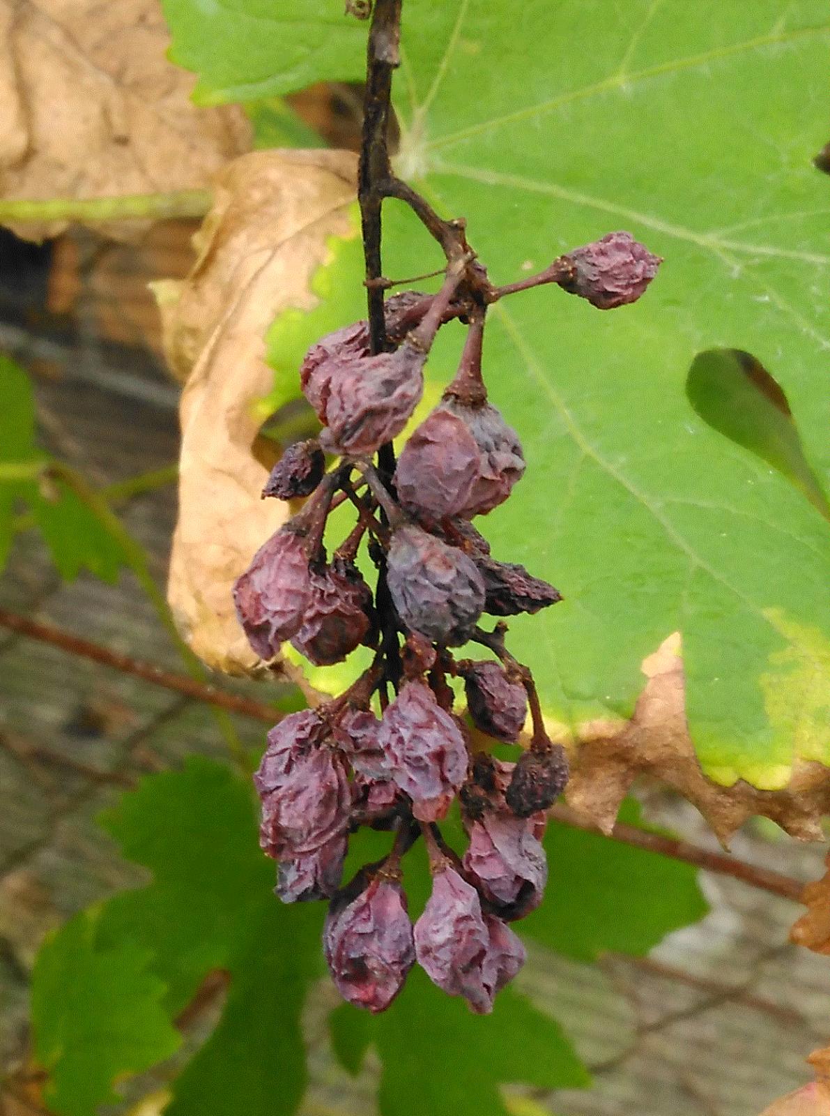

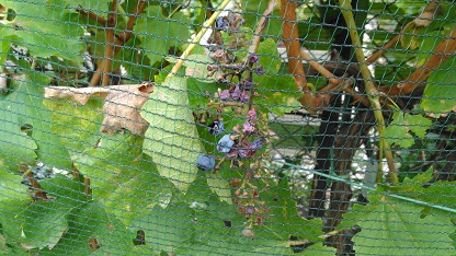

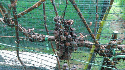

                                                • Malattia grappolo
                                                  ciao a tutti,
                                                  in allegato vi metto alcune immagini dei grappoli. quest'anno molti grappoli sono stati attaccati da diverse malattie. mi fate sapre che ne pensate e che cosa posso fare l'anno prossimo per evitare questi problemi.
                                                  e' da alcuni anni, che l'uva viene come da allegato. o mangiata da insetti o spariscono proprio gli acini o diventa secca senza liquido.boh.
                                                  che ne pensate?
                                                  ciao peter
