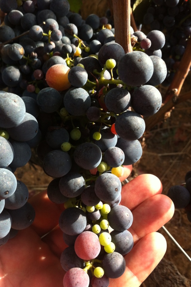

Ragazzi aiutatemi ho postato una foto di un grappolo del mio vigneto, non riesco a risolvere il problema dei chicchi d'uva che restano piccolissimi e immaturi...cosa potrebbe essere secondo voi??? Il terreno privo di qualche elemento???? Questi chicchi così verdi abbassano di tantissimo la gradazione zuccherina dell'uva...aiutatemi

Relativamente a ciò che chiede Misterbas qualche post indietro.
Quello che si nota nel grappolo (gli acini verdi e piccoli) si chiama ACINELLATURA, è più probabile su determinate varietà, è dovuta a carenza di boro durante la fioritura e l'allegagione.
Si "cura", o meglio si previene, facendo 1-2 trattamenti con boro fogliare, alla dose indicata in etichetta dai vari formulati, in pre-fioritura.
L'ideale è farne uno nella fase di differenziazione grappolini e uno in inizio-fioritura, quando l'acino apre la caliptra.
E' capitato a me in passato di avere problemi su un appezzamento e ho usato i prodotti Axibor o Borfast. Comunque qualsiasi boro fogliare di marca va bene.
