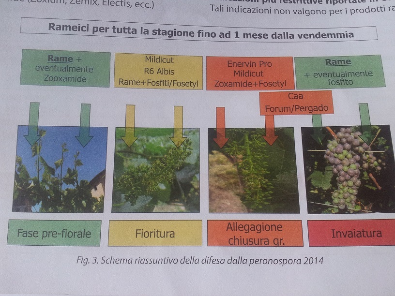

Originalmente inviato da cincinnato
Visualizza messaggio
Patologie e trattamenti
Li puoi utilizzare anche durante la fioritura. I prodotti a lunga persistenza vanno utilizzati ad una cadenza di 8 10 giorni a seconda del meteo e possibilmente intervenendo prima della pioggia. Non è buona norma usare per tutta la stagione lo stesso prodotto. Per ogni stadio vegetativo ci sono dei prodotti più indicati.
Grazie Vitality. Lo chiedevo perchè mi sembra che in questa stessa discussione, in passato, si discuteva sulla necessità di non trattare le viti durante la fioritura (il problema era la "sistemìa" dei prodotti antiperonosporici, non altrettanto duratura di quelli antioidici). Ma forse ci si riferiva a prodotti diversi da quelli disponibili oggi.
Trattare durante la fioritura può causare colatura , cioè caduta dei fiori dei grappolini, specialmente su cultivar sensibili quali merlot , piedirosso eccetera con il risultato di avere la formazione di un grappolo spargolo cioè con pochi acini.Originalmente inviato da cincinnato Visualizza messaggioin passato, si discuteva sulla necessità di non trattare le viti durante la fioritura (il problema era la "sistemìa" dei prodotti antiperonosporici, non altrettanto duratura di quelli antioidici). Ma forse ci si riferiva a prodotti diversi da quelli disponibili oggi.
Il fenomeno di resistenza indotto dall'uso di prodotti sistemici può essere
ridotto alternando prodotti sistemici di famiglia diversa.Ultima modifica di falanghino; 29/05/2014, 22:32.
E' l'uso dei rameici in fioritura ad essere sconsigliato.
Quanto riportato da Vitality,non riguarda l'eventuale fenomeno di resistenza,ma bensi l'uso migliore dei fitofarmaci nei vari periodi fenolologici,come si può prendere atto dai bollettini IASMA,che danno indicazione,molto ristrette,sul posizionamento dei fitofarmaci;privileggiando P.A. multisito come i vari sali di rame,e l'uso dei fosfiti in sostituzione del Fosetyl di Al.

Era la stessa cosa che pensavo anch'io.Originalmente inviato da E355 Visualizza messaggioNelle vigne infettate sono consigliati due trattamenti iniziali con Spiroxamina,ma un dubbio tuttavia si presenta,trattandosi di prodotti ad azione sistemica,vengono poi effettivamente assorbiti dalla sarsa vegetazione?
Penso però che ci sia poca scelta da quel che leggo in giro.
Se c'è stato un attacco accentuato d'oiodio, bisogna aspettarsi un ripetersi dell'infezione nell'anno successivo.
E' così o mi sto facendo troppi problemi?
Il prossimo anno leggendo i vostri consigli andrò con una cura preventiva sistemica e un'azione di contatto preventiva sia nella fase di germogliamento che nella fase di fioritura.

quest'anno e' una cosa dell'inverosimile , ci sono stati attacchi di peronospora dalla sera alla mattina , dal 30 di giugno , dalla sera alla mattina , ci sono stati attacchi cosi' virulenti che alcuni grandi produttori hanno dovuto rassegnarsi ed abbandonare il tutto , nel mio vigneto pare che al momento solo le foglie hanno avuto un danno, ho fatto due trattamenti con poltiglia bordolese a distanza di 7 giorni ( volevo trattare prima ma le piogge pomeridiane non me ne hanno dato la possibilita' ) p.s. mi trovo nel lazio nel cuore del Cesanese .
La peronospora compare alla fine del periodo d'incubazione,come attacco primario e dopo una bagnatura notturna di due ore come secondaria.
Trattasi di un attacco riconducibile alle piogge di meta mese di giugno,che hanno portato in Campania alla comparsa di macchie peronosporiche su foglia gia dal giorno 25 giugno,ed in seguito su grappolo.
Va tenuto conto che le temperature miti dell'inverno scorso hanno portato alla maturazione delle oospore nei terreni infetti gia all'inizio della primavera,ed i primi attacchi si sono verificati gia quando la nuova vegetazione era soggetta,per poi proseguire,con attacchi successivi anche nel mese di maggio,
E a meta giugno che l'attacco è stato virulento,a causa dell'impossibilità di aver fatto un trattamento che anticipasse le piogge,con conseguente danno ai grappoli d'uva.
Non potendo effettuare il piano A si è passato al piano B,ossia bloccare l'infezione dopo che era già partita,ricorrendo a trattamenti curativi,ma i risultati non sono buoni!
Adesso trovano applicazione tutte le teorie,dalla resistenza al fatto che ogni vigna fa storia a se,atomizzatori poco efficienti,o eccessivamente effecienti,per via della ventilazione che sposta le foglie,ecc.
La realtà sono intere vigne danneggiate,dove fare ulteriori spese per trattamenti va ponderato.
Poi scopri che vigne trattate semplicemente con poltigla Bordolese hanno ricevuti danni accettabili!Ultima modifica di LorenzVigna; 21/07/2014, 11:00.

Per la peronospora partirei in fase di pre-fioritura con rame in via preventiva, poi a seconda delle piogge mi adeguerei.
Non ci sono dubbi!
Per la peronospora,sembra che non ne hai quindi saresti un miracolato!
I trattamenti iniziano quando i germogli raggiungono i dieci cm di lunghezza,ossia questo è il punto critico al cui raggiungimento,una vigna è soggetta ad attacchi di peronospora,in caso di pioggia,ma solo se il terreno è infetto da peronospora,perchè se ho una vigna a Pantelleria,la peronospora è solo un'ipotesi!
Riassumendo.quando è prevista una pioggia tratto entro massimo due giorni prima dell'evento.
Con principi attivi ad azione sistemica ed eradicante ( semisistemico è un p.a. con un prodotto di copertura tipo es. Pencanozolo + zolfo ) quando hanno distrutto il fungo non hanno più effetti ,quindi continuarne l'uso negli anni diventa ininfluente ma lascia la possibilita ad altre famiglie fungine di attaccare la pianta.
Alla fine la miglior difesa resta la prevenzione,e l'efficienza dipende da quando un p.a. sia ad azione MULTISITO,e qui la scelta si restringe ai rameici,ditiocarbammati ( Mancozeb ) fosfiti,zolfo .
