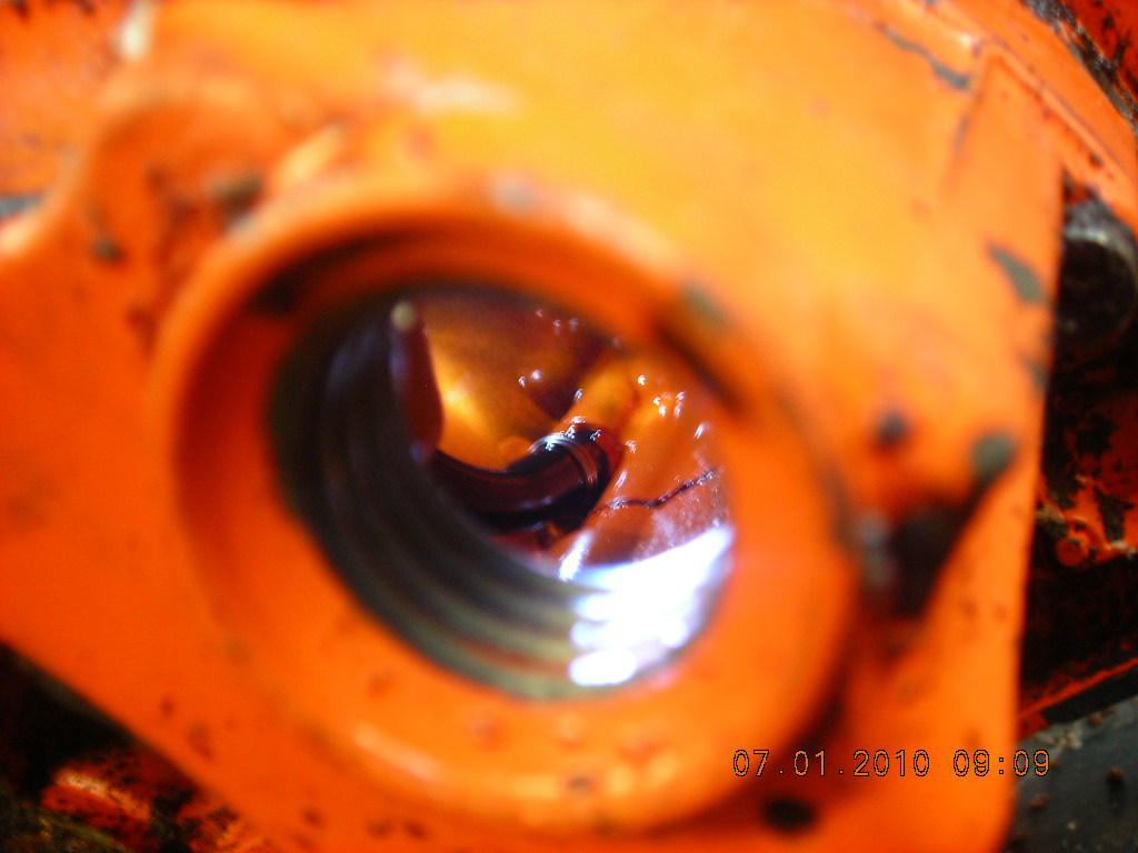

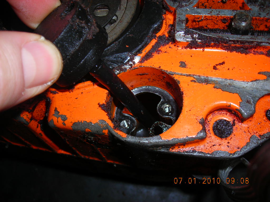

            • Originalmente inviato da cico1 Visualizza messaggio
              le foto che posso mettere sono quelle che hai messo tu, che riprendono la motosega dall'esterno, no si vede il particolare dove attacca il tubo.
              le tue foto erano perfette ma il problema è capire come poter accedere all'attacco del tubo senza sezionare la motosega.
              Grazie mille per l'interessamento al mio problema.
              in pratica devi svitare il blocco filtro (foto 1), il gommino lo infili dalla parte del blocco filtro , dall'altra parte (foto 2 l'imbocco del serbatoio olio) con pinzette a punta fine, guidi il tubino nel suo innesto
              bisogna preventivamente scaldare il capo del tubino da infilare per agevolare lo scorrimento, poi ti consiglio di mettere un tubo lungo che taglierai in misura a manovra finita
              la manovra non è delle piu' semplici ma non ci sono particolari problemi, ci vuole solo pazienza

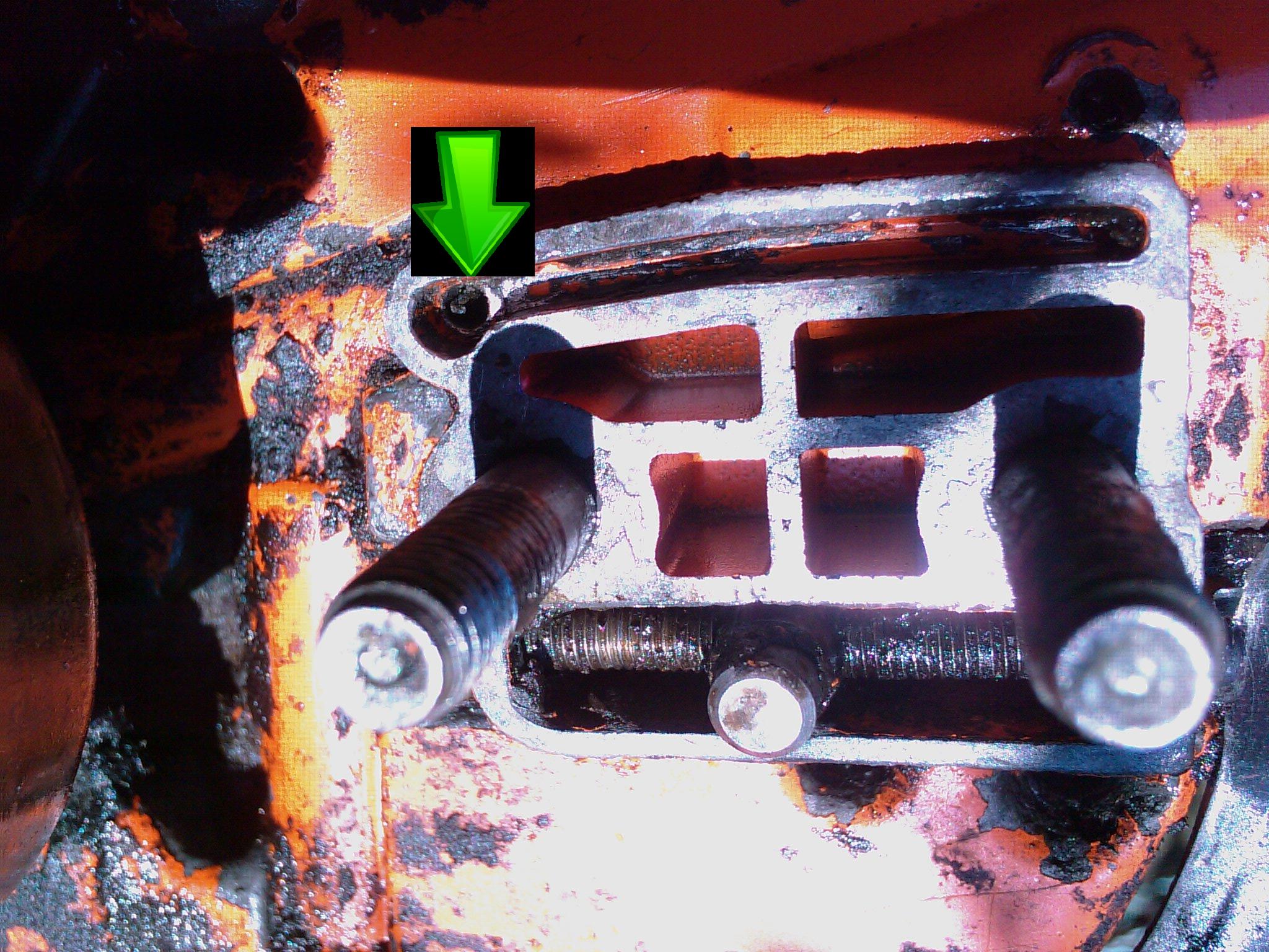

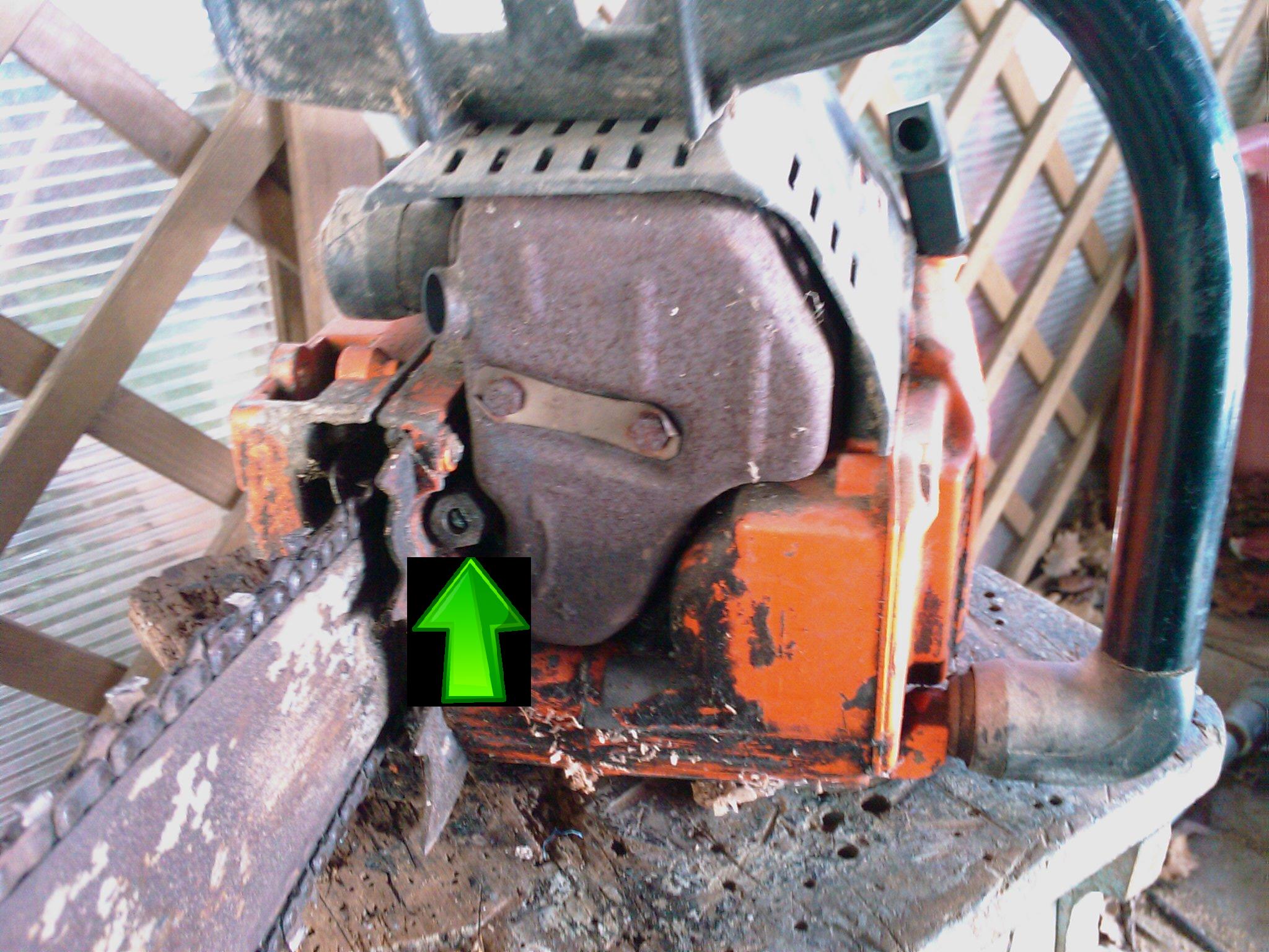

                                                    • Operazioni Oleo-Mac 945
                                                      Ho fatto le prime operazioni.
                                                      Dalle incrostazioni il meccanico aveva diagnosticato che non passava olio a occhio nudo perchè mi è servito mooolto olio di gomito per ottenere un minimo di pulizia.
                                                      Passi:
                                                      - tolto il carter
                                                      - tolto la barra
                                                      - tolto la catena
                                                      - tolto la placchetta fra barra e corpo macchina
                                                      - pulito con petrolio bianco (va bene??)
                                                      - stasato foro di uscita olio
                                                      - controllato che il registro fosse tutto aperto senza forzare
                                                      - messa in moto, scaldata ma zero olio uscito
                                                      Controllato pulito anche:
                                                      - filtro aria carburatore senza smontare
                                                      - feritoie carter della della messa in moto (esternamente)
                                                      Problemi:
                                                      - nel forellino uscita olio si nota che c'è del materiale.. (dove indica la freccia verde)
                                                      - il foro è piccolo e neanche con le pinzette da componenti elettrici sono riuscito ad estrarlo forse in foto si vede ma l'ho fatte con il telefono perchè la macchina fotografica mi ha abbandonato :-(
                                                      - posso svitare il dado evidenziato con la freccia verde o prima devo fare altre operazioni?
                                                      - come faccio a sfilare tutto senza che rimanga nulla dentro? (la metto a testa in giù ma esce olio??)
                                                      - per il filtro carburatore ho notato un problema che posterò in seguito
                                                      - per togliere il carter della della messa in moto vorrei sapere se posso togliere i bulloni più la vite centrale o c'è una procedura particolare visto che potrebbe esserci la molla di richiamo, puleggia corda, ecc. ?

                                                          • Originalmente inviato da alexio Visualizza messaggio
                                                            Problemi:
                                                            Foto:
                                                            - il materiale del foro è ininfluente,non farti venire l'idea di sofiarci dentro con il compressore(faresti danni)
                                                            -il dado lo puoi svitare tranquillo, nel messaggio precedente ho sbagliato modello, non devi svitare il tappo a brugola(che non hai), ma direttamente il dado esterno
                                                            -per estrarre la pompa devi proprio metterla a testa in giu', uscirà un po' d'olio(se è tutto ok) ma non fà niente, se ti dovesse rimanere incastrato lo stantufo,prova ad estrarlo con una di quelle matite(di plastica) con le mine intercambiabili, in pratica la usi come una pinzetta( è l'unica cosa che passa)
                                                            -il carter avviamento lo sviti con le viti ( 4 credo) esterne, non toccare quelle al centro, sviteresti il pacco avviamento, poi è un casino
                                                            - la miscela al 5% è solo con olio minerale, con il sintetico o semisintetico attieniti alle dosi consigliate
                                                            -il filtro olio è nella parte inferiore della motosega appena sotto alle viti per stringere la barra e alla piattaforma di uscita olio, di solito sono coperte da sporco e non si notano, pero una volta pulio ti trovi un circhio(come una moneta da 5 cent)con uno spacco da cacciavite al centro
                                                            Ultima modifica di ROBY 78; 23/01/2010, 06:13.
                                                            Roberto .g.
                                                            • Originalmente inviato da hercules160
                                                              La mia motosega ALPINA P34 da potatura ha qst problema: la pompa olio emette pochissimo olio durante il funzionamento....
                                                              Vorrei smontarla ma nn sò arrivarci.....chiedo a chiunque abbia qst modello di darmi consigli circa lo smontaggio e/o le eventuali manutenzioni da dedicare alla pompa. Grazie!
                                                              hercules160
                                                              in pratica devi estrarre il tappo nero che si trova sopra la motosega( in pratica quello che regola il flusso olio), con una chiave a tubo da dieci sviti la pompa ,poi con un paio di pinzette la estrai
                                                              la tua pompa è cilindrica , a stantufo, ed è infilata dall'alto verso il basso, quando hai pulito tutto e vai a rimontare , ricordati di non stringerla tutta perchè schiacceresti lo stantufo, in quel caso non ti uscirebbe piu' olio,
                                                              la miglir cosa da fare è regolare l'uscita con la 10 a tubo e successivamente mettere il cappuccio regolato al massimo
                                                              Ultima modifica di ROBY 78; 23/01/2010, 06:15.
                                                              Roberto .g.
