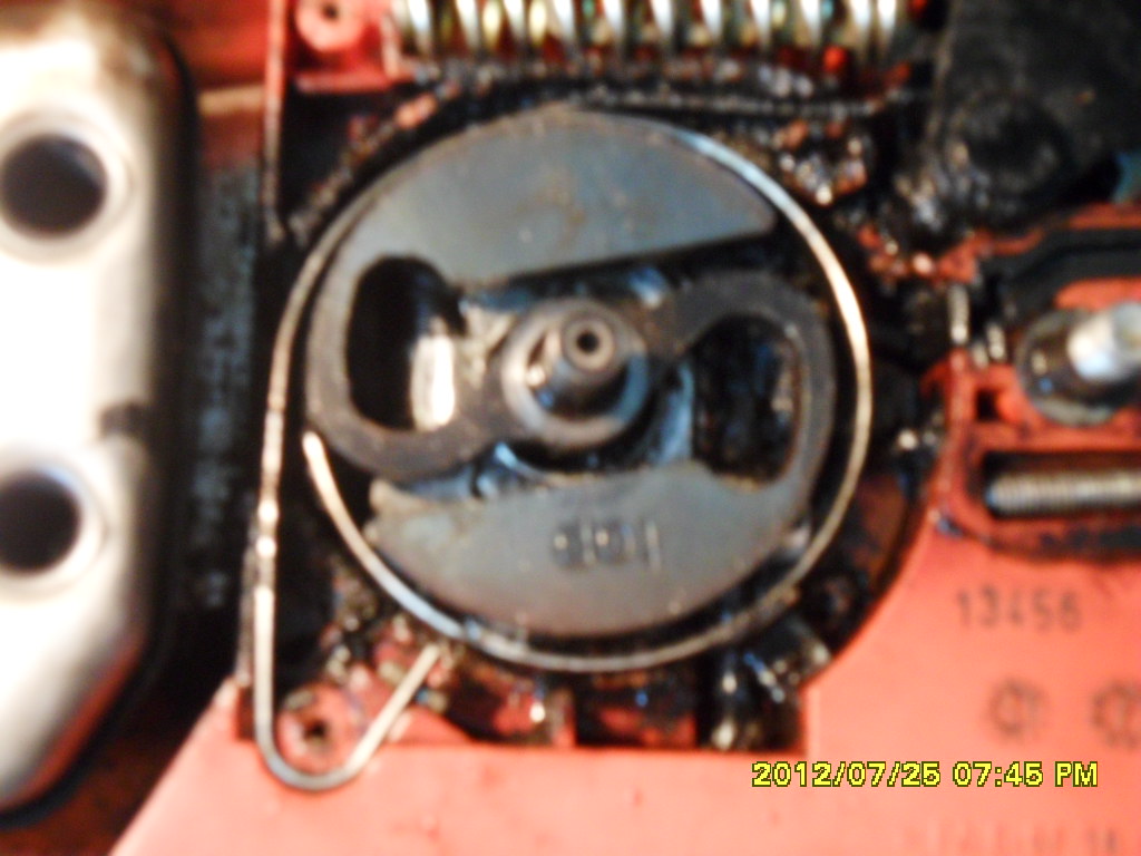

                                      • ho postato alcune foto!a quanto pare sembra sia proprio la frizione che non và.dopo un attentissima pulizia,ed aver rimontato il tutto,ho riprovato a tagliare un pezzo di legno,ma niente,la catena nella barra non scorre.mi sapreste dire come far venire via la frizione?grazie
                                        • Per quando sono riuscito a vedere,sembra che sull'albero ci sia un dado che hai già svitato,in tal caso è necessario un estrattore.
                                          In genere è la frizione stessa ad essere il dado che s'avvita sull'albero motore.

                                              • no,ti posso assicurare che non ha fatto altra prove,ero li davanti!ha,come ho già detto,fatto andare avanti e indietro la catena con la mts spenta!comunque,oggi pomeriggio l'ho smontata tutta,completamente,è talmente pulita che sembra nuova!ma a parte questo,la frizione non viene via,ho cercato anche di procurarmi un estrattore,ma nei negozi dove sono andato,di ricambi per moto e ferramente varie,non ne avevano assolutamente!c'è un altro modo per smontarla sta benedetta frizione??
                                                • Non avendo un estrattore specifico,un colpo secco sull'albero motore interponendo un tondo di ferro di 15-20mm di diametro,lunghezza una quindicina di cm per evitare l'ammaccatura dell'albero,e della filettatura.
                                                  Comunque una fotografia non frontale aiuterebbe a capire di più

                                                    • Originalmente inviato da sergiom Visualizza messaggio
                                                      bisogna capire come è montata!
                                                      Gli esplosi cui posso accedere,per la PS 330 non corrispondono alla foto postata perche mi danno la 330 con il gruppo campana-frizione rivolta all'esterno e il nastro freno sul carter catena:verificare la sigla.
                                                      Le altre Dolmar di quella classe hanno quasi tutte il gruppo frizione inserito a cono sull'albero motore,bloccato dall'anello interno del cuscinetto a rullini quindi,come dice E355, martellata sull'albero dopo aver messo il dado di serraggio,dopo aver effettivamente constatato che sia montata così.
                                                      Se la frizione è avvitata il discorso cambia totalmente.
                                                      Tutto questo visto da casa mia,occorrono foto nitide e particolareggiate per capire il sistema di montaggio.

                                                      • ragazzi,mi sento un pò imbarazzato,ma la sigla della mts è dolmar ps-3410 th,non sò per quale ragione ricordassi 330!cmq sia,questo vi aiuta a capire meglio le cose?non è che per caso potreste mettere a disposizione un esploso della mts,o un video guida che spiega come procedere allo smontaggio della frizione?un ultima cosa,sò che le frizioni,quando si dicono bruciate,hanno praticamente parti consumate,solo che questa,a vederla cosi,sembrerebbe buona(lo dico nella mia ignoranza,di certo un impatto visivo non basta a capire se sia arrivata o meno).grazie,e scusate ancora della dimenticanza della sigla!!
                                                        • Puoi avere l'impressione che non capiamo il tuo problema,tranquillizzati è proprio cosi,non capiamo il funzionamento di questa tua motosega.
                                                          La frizione non si "brucia",si consuma ,consequentemente è bella lucida.
                                                          Le masse della frizione sotto l'azione della forza centrifuga tendono ad aprirsi,e vanno ad impegnare la campana esterna,cosi viene coinvolta dal movimento dell'albero motore ,all'aumentare della velocità.
                                                          Quà,con tutta la mia immaginazione,non comprendo come venga trasmesso il moto dalla campana alla catena.
                                                          Nelle m.t.s. che conosco la catena stà dietro la campana,verso il motore.
                                                          • Originalmente inviato da cobra1 Visualizza messaggio
                                                            dolmar ps-3410 th,cmq sia,questo vi aiuta a capire meglio le cose?non è che per caso potreste mettere a disposizione un esploso della mts,o un video guida che spiega come procedere allo smontaggio della frizione?un ultima cosa,sò che le frizioni,quando si dicono bruciate,hanno praticamente parti consumate,solo che questa,a vederla cosi,sembrerebbe buona(lo dico nella mia ignoranza,di certo un impatto visivo non basta a capire se sia arrivata o meno).grazie,e scusate ancora della dimenticanza della sigla!!
                                                            Ecco l'esploso della macchina: http://www.barrettsmallengine.com/pa...t995700046.pdf
                                                            I ceppi d'attrito monolitici sembrano avvitati,con filettatura sinistra,sull'albero motore.
                                                            Per smontarla occorre bloccare il pistone inserendo,nel foro della candela,una cinghietta o un pezzo di corda arrotolati poi serve un attrezzo apposito che ingaggi i due raggi del corpo frizione.
                                                            Questo attrezzo può essere costruito con un piatto di ferro con un foro grande per superare l'albero e altri due fori che alloggiano due spine o bulloni che andranno a far presa sui raggi.
                                                            La frizione si svita in senso orario.
                                                            Anche a me la frizione non sembra male ma forse è deformata e si espande in mala maniera.
                                                            Controlla lo stato del pignone dentato e se è solidale con la campana,a volte si stacca.

                                                            • Esaminato l'esploso,se ne deduce che è necessariamente avvitata,come descritto da castagnetto,i montaggi conici sono sempre bloccati da un dato.
                                                              Per la costruzione dell'attrezzo,come suggerito da castagnetto,proporrei di ispirarsi come idea alla chiave per le smerigliatrici.
