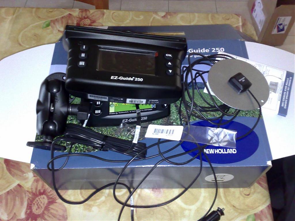

                              • il_conte
                                • 18/09/2005
                                • 366
                                #135
                                Intanto ringrazio a tutti per i complimenti......se non volete continuare a rosicare vi consiglio di comprarlo.
                                Il sistema è in "inglese" e la lingua non si può cambiare, comunque per me non è un problema e oltretutto su internet c'e' il manuale in italiano.
                                il sistema ezguide 250 newholland che ho acquistato funziona bene, non è complicato ed ha molte funzioni:
                                1) calcola gli ettari lavorati
                                2) ti salva i lavori e li puoi riprendere quando vuoi
                                3) prende bene il segnale e ha una piccola icona che cambia di colore quando esso è un pò minore, anche se ho notato che prende 5 , 8 satellitti .
                                4) ha le stesse curve e diagrammi che si possono creare con ezguide 500
                                5) supporta l ezsteer (basta comprarlo e collegarlo)
                                6) non supporta antenne diverse per usare sistemi di precisione come onistar(differenza dal ezguide 500 che li può montare con canoni annuali di 1000 euro circa).
                                7) si vede in diverse modalità di prospettiva ed ha lo zoom
                                8) si può cambiare lavoro in molta facilità
                                9) ha una bella barra a led e sul display vedi pure i cm di movimento
                                10) ha soltanto sei tasti e come programma risulta molto semplice
                                insomma a primo impatto non è difficilissimo anche se io non l avevo mai visto in vita mia un gps.
                                visuale ottima , bel display (si vede meglio del navigatore del bmw) la barra a led è messa rientrata cosi il sole non da fastidio .
                                nel utilizzo vanno immessi
                                larghezza attrezzo
                                distanza dal antenna al attrezzo
                                sovrapposizione
                                decentramento del attrezzo con antenna
                                poi si seleziona il punto partenza ed il punto b e lui con i led e con i numeri ti indica dove andare per mantenere la parallela .
                                ovviamente si possono fare curve , percorsi , capezzagne, ma ci vuole un pò di pratica e onestamente penso che molte funzioni non le userò mai.
                                Che dire : non è lento nel riprendere il segnale quando si svolta ed è molto veloce a indicarti dove andare , quindi le correzioni vanno fatte col calma (con lo sterzo).
                                Errori , beh ho provato a mettere la larghezza del solo trattore , bene o male siamo max sui 20 cm , poi ovviamente c'e' l errore umano nel muovere lo sterzo , ma tornando sulle prime passate a occhio sembra preciso (sicuramente meglio del mio occhio e non di poco , eh eh ).
                                vi allego una foto , cosi magari (specie puntoluce e djrudy) rosicano un pò di piu!
                                ho scaricato alle 23,00 dal sito la lingua italiana e messa con la chiave usb nel ezguide 250 , facilissimo ed ora è tutto in italiano!
                                Ultima modifica di il_conte; 09/04/2008, 22:14. Motivo: aggiunto particolare sulla lingua del ezguide
