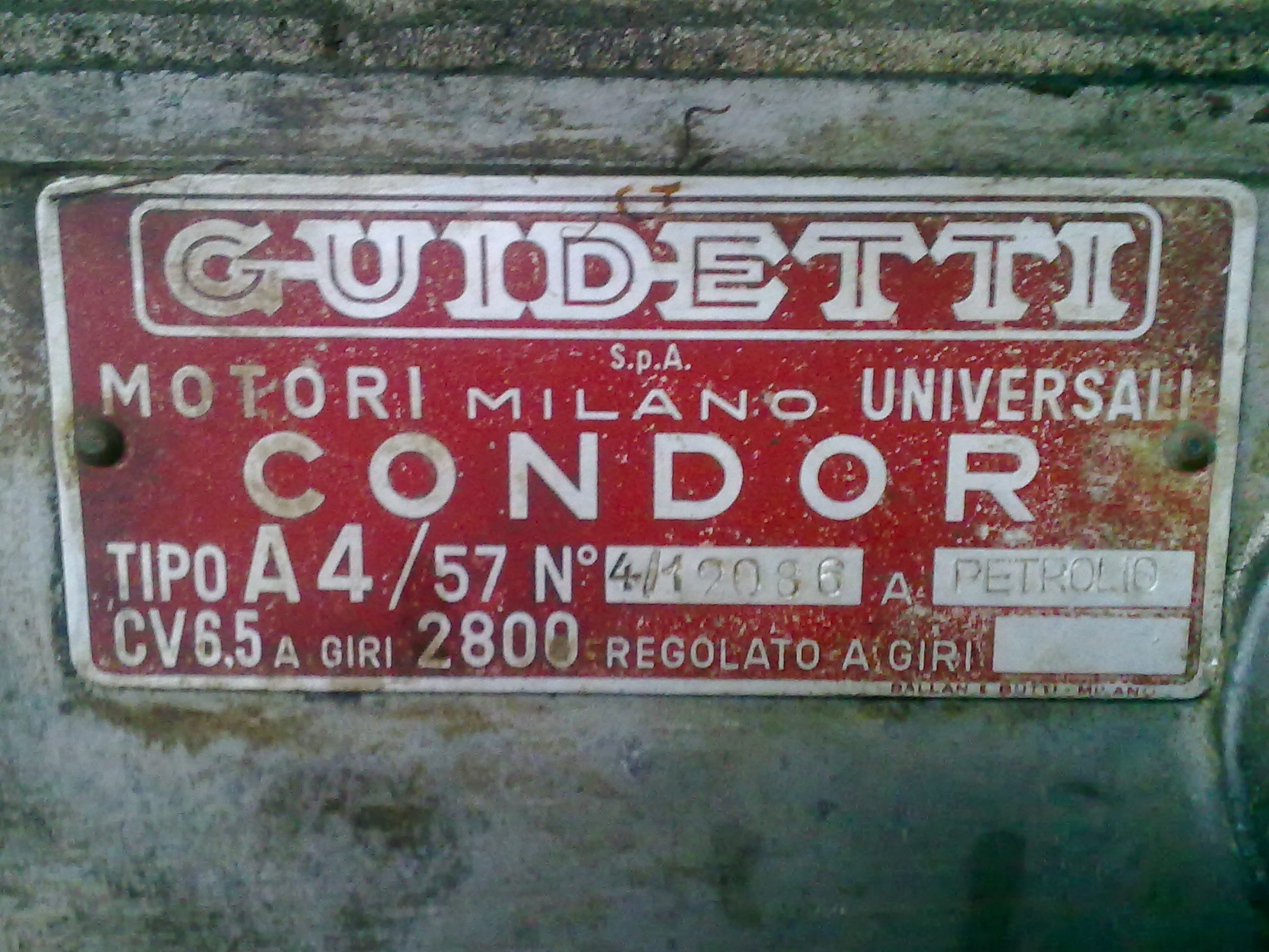

      ciao,
      penso che quella S stia ad indicare una versione potenziata (io ho pensato che poteva voler dire A37Super in quanto a me risulta potenziata rispetto all'a3)
      il mio a3 risulta essere un 3hp, il mio a3/s un 4,5hp, il mio A3/57 un 5 hp tutti a giri 2400.
      aggiungo che da quello che mi risulta esiste anche l'A4S.

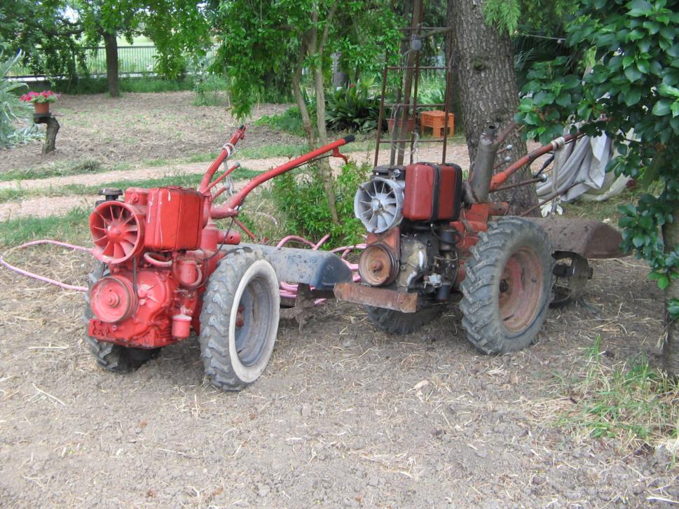

                Queste sono le mie due "creature", quella di destra, piu' vecchia, in origine aveva il motore a petrolio "Beta 10cv" poi gli abbiamo montato lo "Slanzi DVA 650T diesel" come quella piu nuova perche' a farlo partire era un calvario!

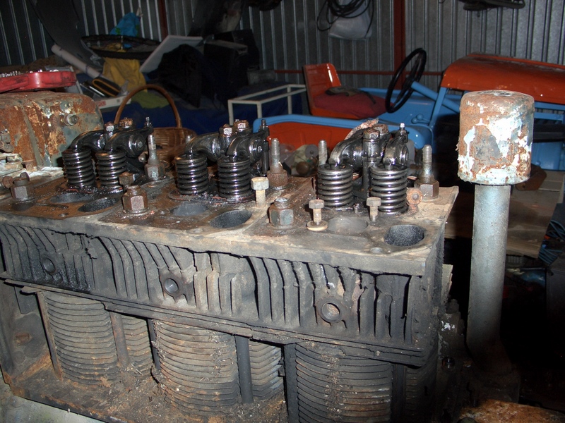

                    • Sono venuto in possesso pure io di un DA 600. Il mio era montato su una segatufi, il proprieatario mi ha detto che non va in moto da 37 anni, cioè da quando ha abbondonato il mestiere di muratore. Sembra bel messo ma tutto impiastrato di polvere. il motore sembra in buono stato ma di compressione zero. Adesso la prima cosa che farò è lavarlo. Agli esperti chiedo con cosa? Quanti cavalli ha il DA 600?
                      • lo lavo con benzina o nafta, pulisci il serbatoio e il filtro della nafta poi controlla che arrivi gasolio all'iniettore.
                        il da 600 è un 10cavalli diesel , è una bella bestia e dè pure abbastanza grande.
                        ciao!

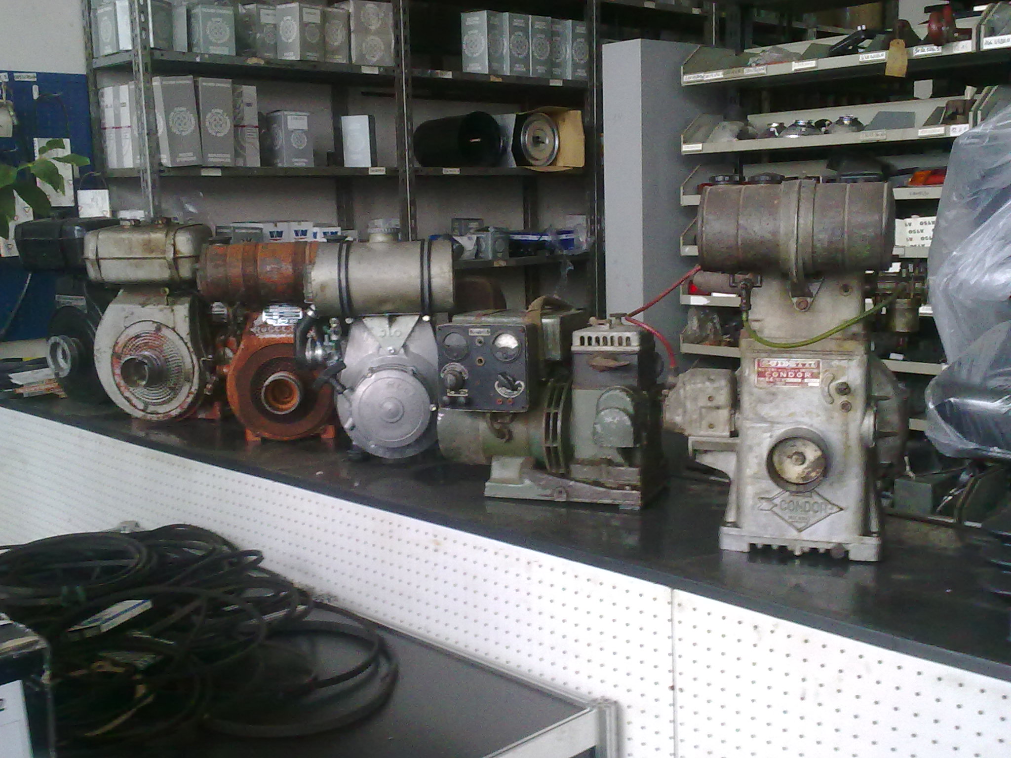

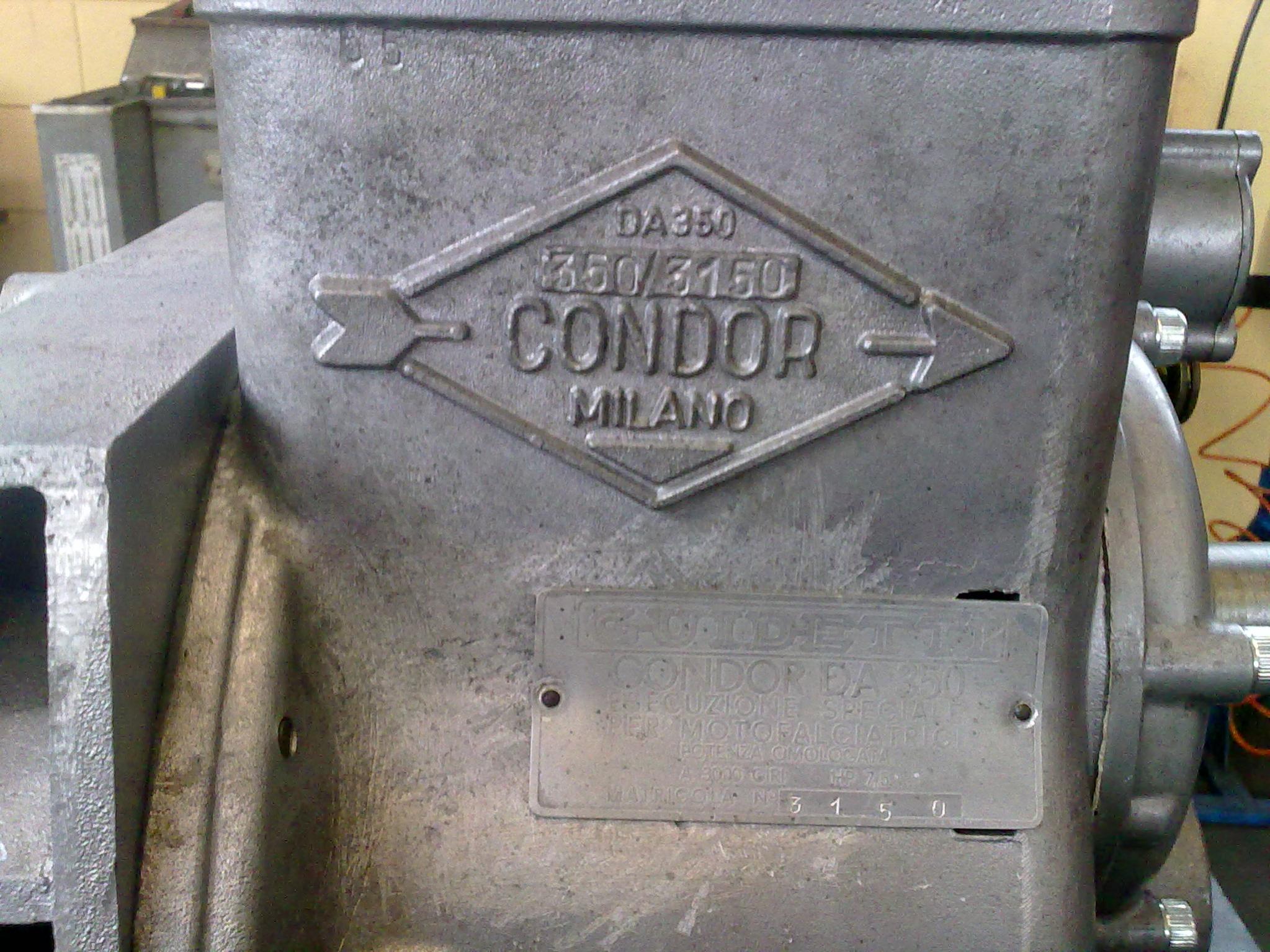

                          Guarda cosa ho scovato stasera nel magazzino di un mio cliente, un Condor diesel 350 montato su un compressore d'aria che veniva usato fino a vent'anni fa' su un camioncino per l'assistenza di un gommista!

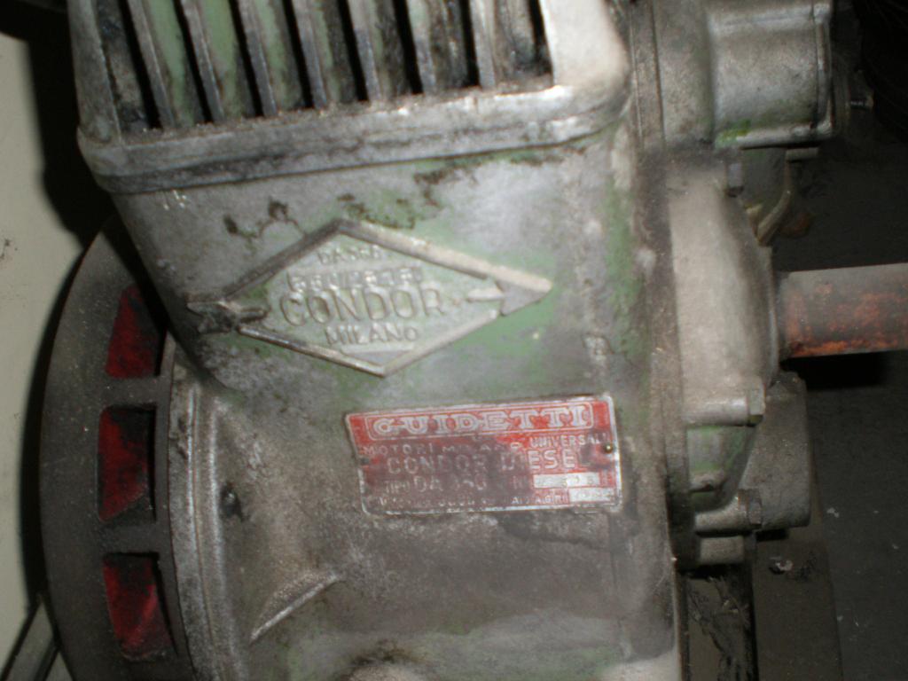

                                            Sono in possesso di un Condor AD 600 Diesel, sul coperchio che ricopre la testata del motore sono presenti tre bulloni: sul primo (carica Olio) non ci sono dubbi circa il suo uso, il secondo serve per togliere il coperchio della testata, il dubbio mi viene sul terzo: si svita con la stessa chiave dei precedenti, ma a cosa serve? Il vecchio proprietario mi ha detto che serve per mettere il gasolio quando il motore è freddo, è vero questo? e quanto gasolio si mette? Grazie a tutti

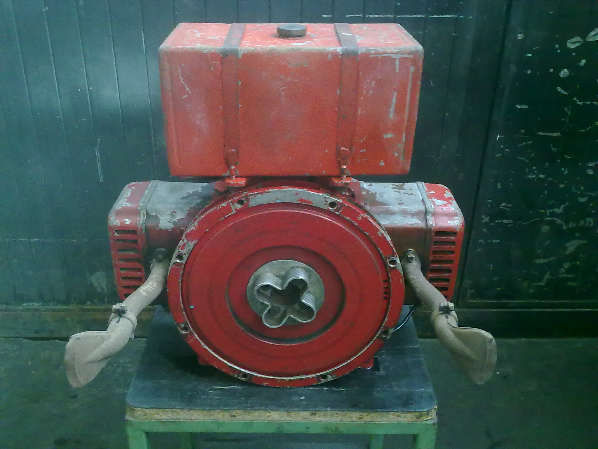

                                            Questo è il mio Condor Guidetti AD 600. Fermo da 42 anni. Recuperato e messso in moto in pubblica piazza.

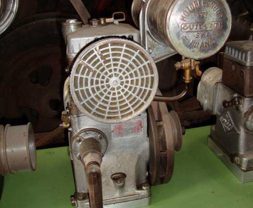

                                            • Anno nuovo roba vecchia.....

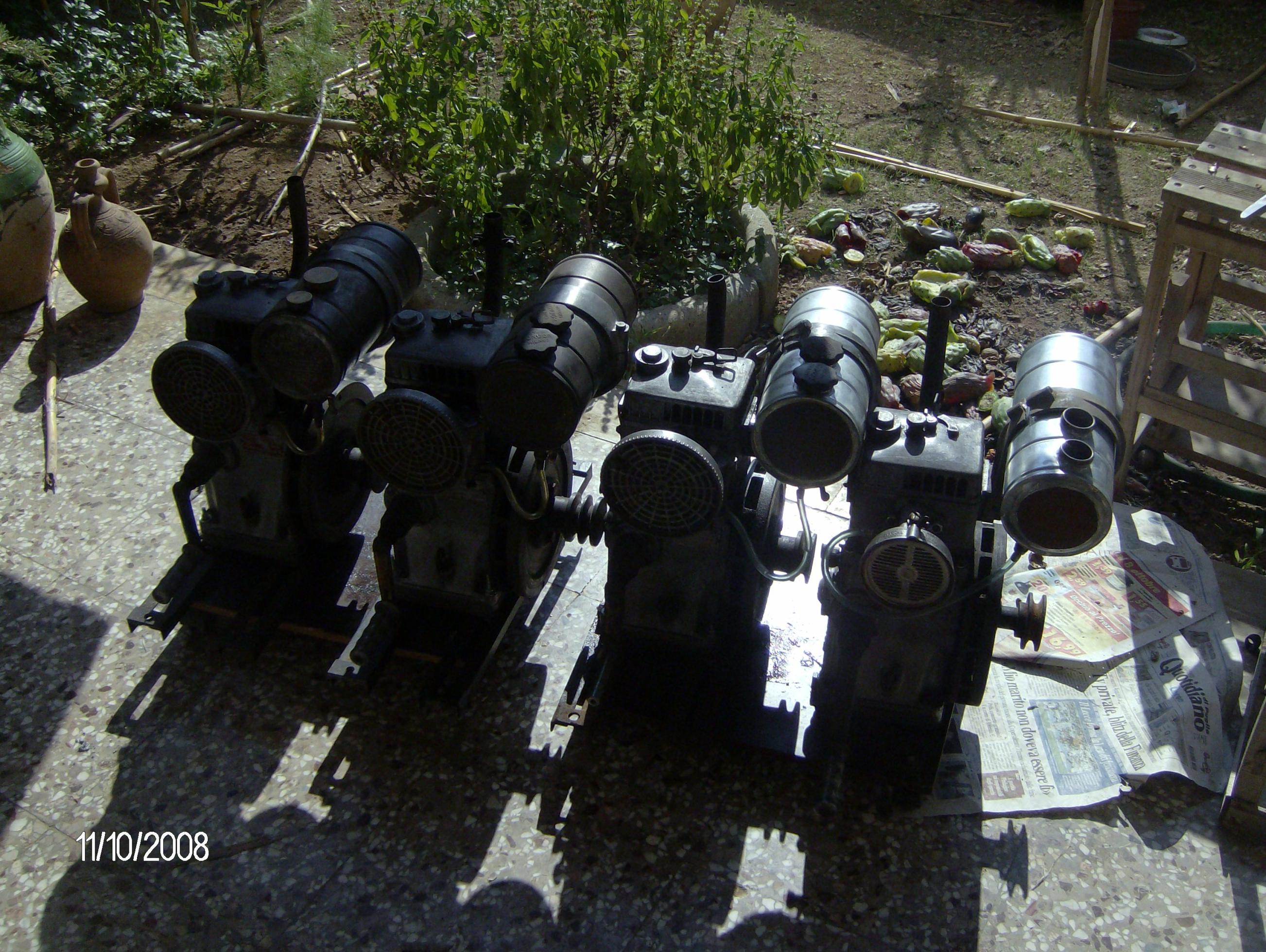

                                              Inserisco le foto di qualche condor(quelli allo scoperto per adesso),di un amico,sono solo alcuni e scusatemi se magari ci scappa pure qualche Lombardini in mezzo,ma lì non c'è interruzzione tra un motore e l'altro.....
                                              Iniziamo con un bicilindrico:
                                              Ultima modifica di mefito; 01/01/2010, 01:43.

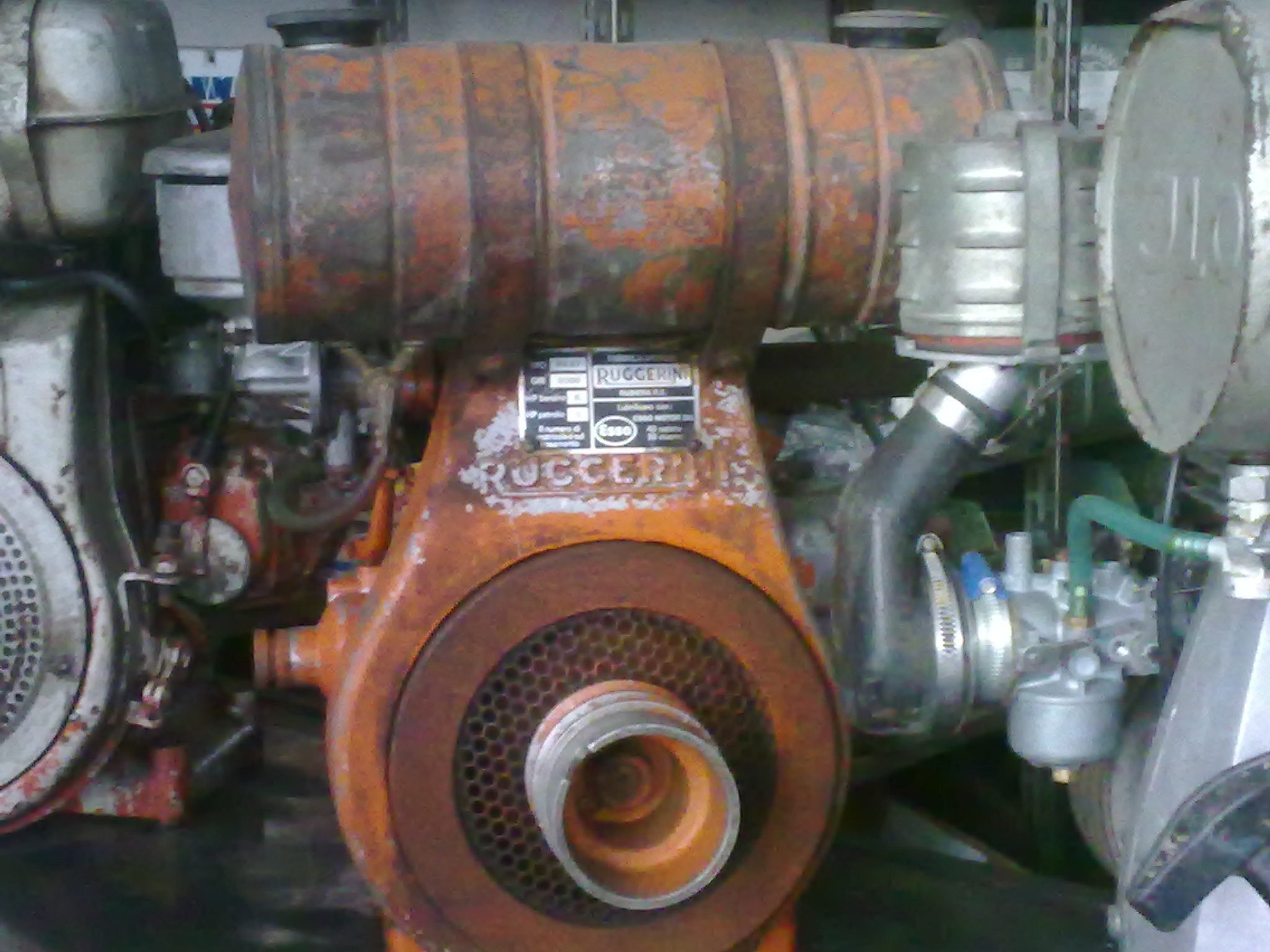

                                                Infatti la quarta foto della seconda fila è un Ruggerini
                                                Nell'ultima foto sono in ordine da sinistra a destra:
                                                Lombardini, Acme, Ruggerini e marca indefinita (mi sembra di leggerci sopra OTO)
                                                Ultima modifica di mefito; 01/01/2010, 09:49.
                                                Tosi Alessandro
                                                • Originalmente inviato da Alle Visualizza messaggio
                                                  Infatti tranne il bicilindrico sono andato un pò a caso nel sceglierle dalle miniature.....
                                                  P.S.Strano,perchè di solito li riconosco subito appena leggo la targhetta.....

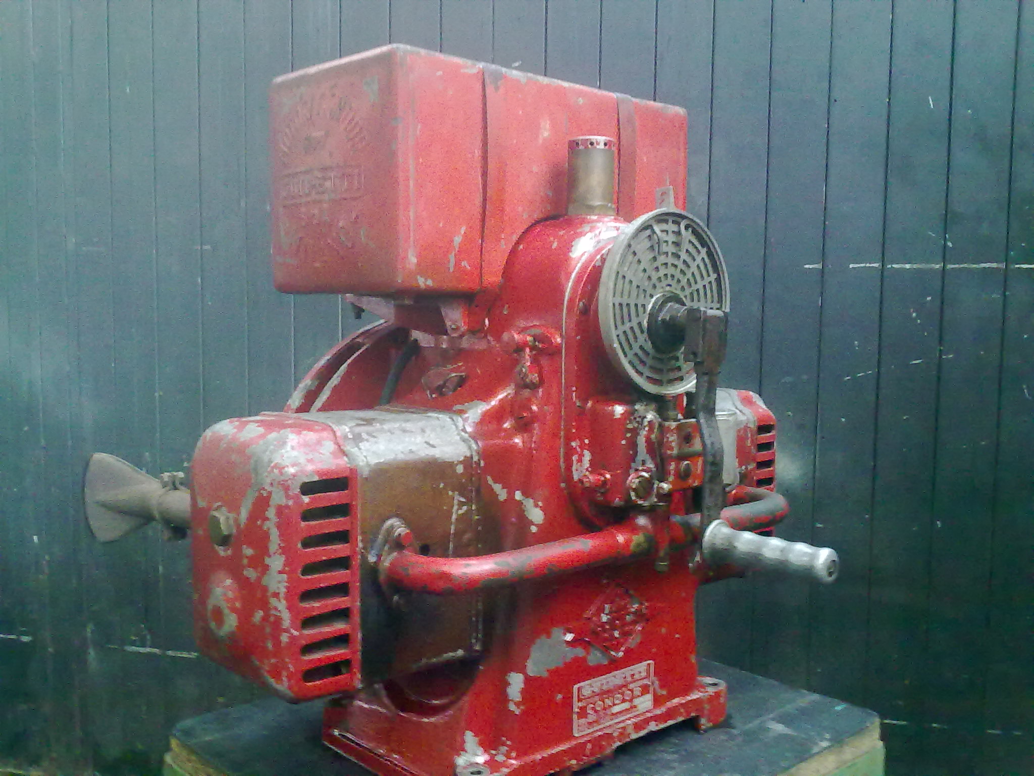

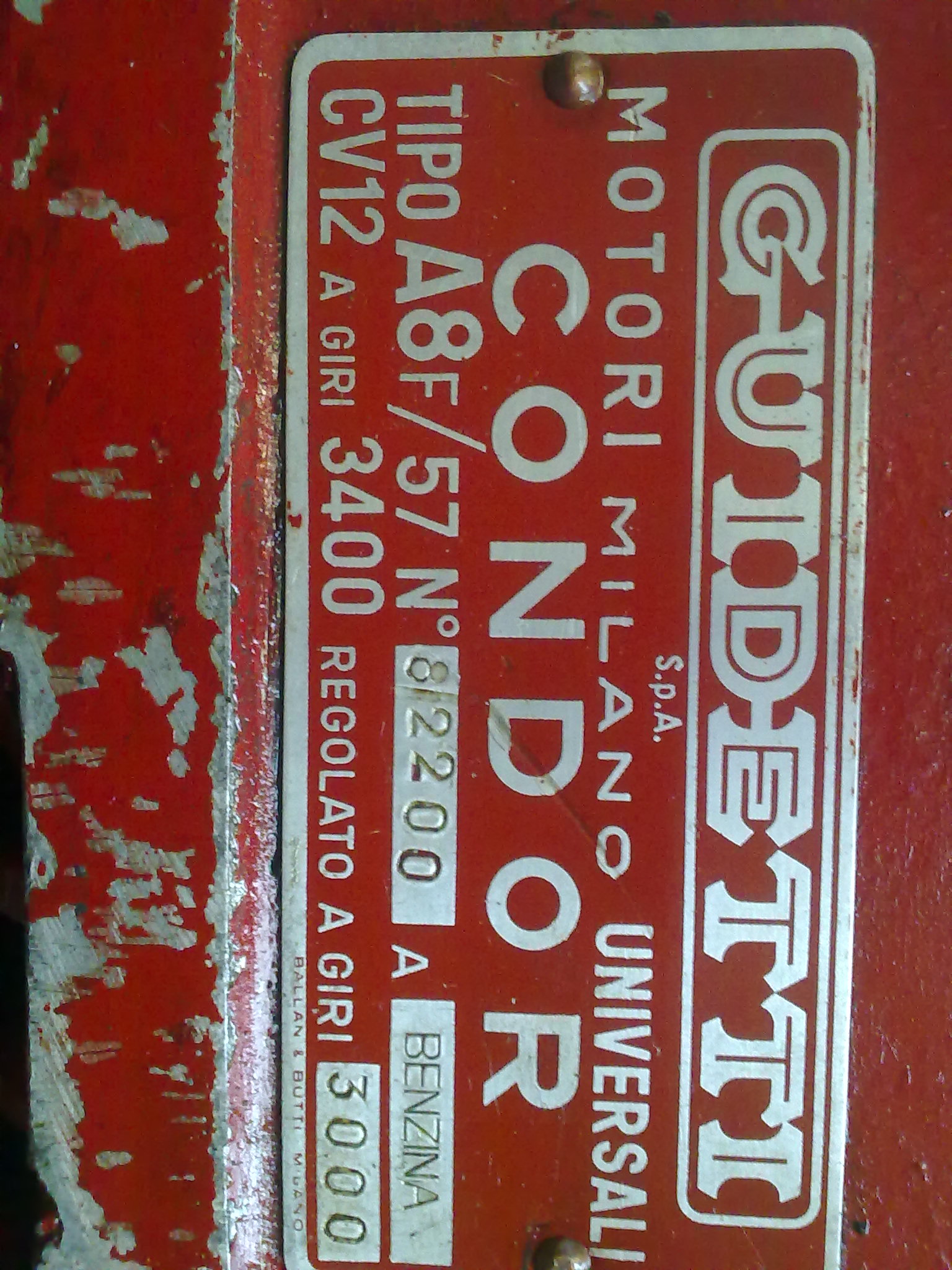

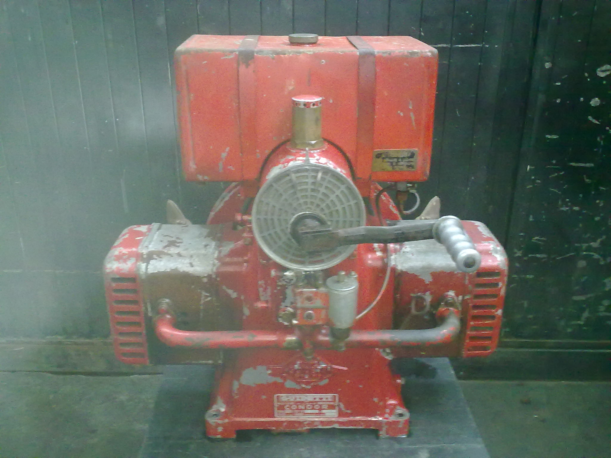

                                                      • ho ritirato un a8 bicilindro eun a2 che funziona mentre nel a8 c 'e un problema nell'accensione per il motivo che hanno modificato tutto ( hanno messo una bobina esterna al motore ) adesso lo smonto e vedo che proplemi aveva il suo magnete in piu gli manca tutta la manovella per la messa in moto c'e qualcuno che puo darmi dei consigli? saluti a tutti
                                                        • ciao supertiger ho recuperato un a8 ma ci sono dei problemi vorrei sentirti per dei consigli (fatti sentire) distinti saluti

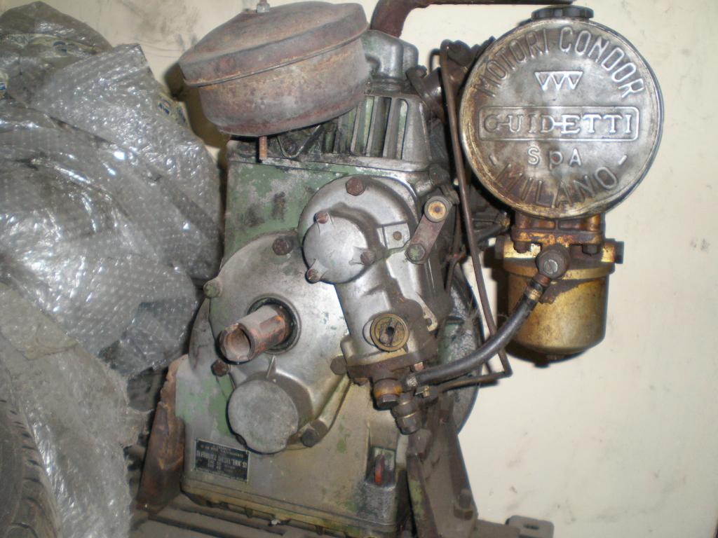

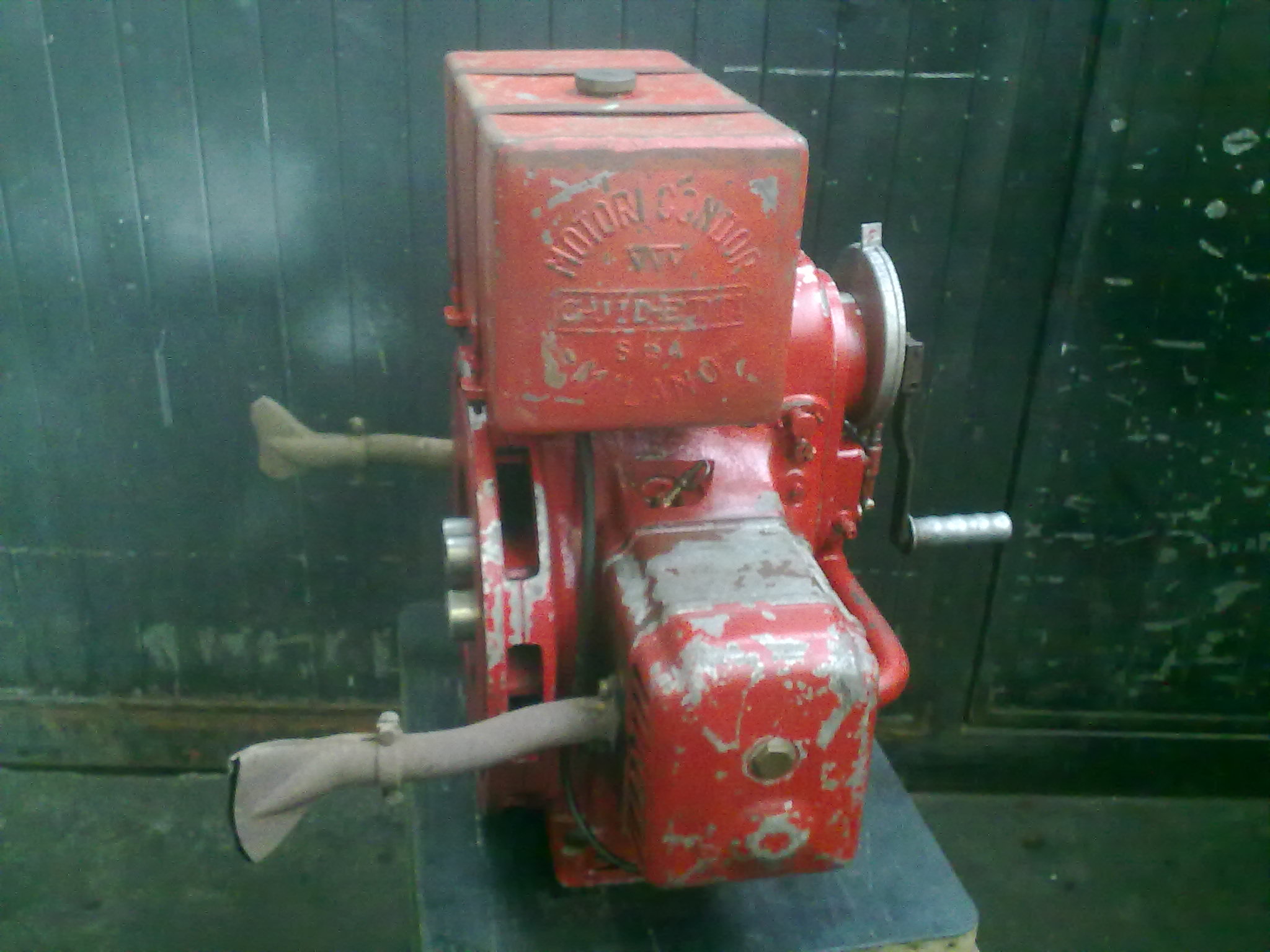

                                                            • Motore condor guidetti a2
                                                              Salve!Credo di avere un motore CONDOR A2/3 Guidetti,
                                                              purtroppo non sono afferrato in materia quindi, prima di rovinarlo, mi piacerebbe avere una consulenza sul funzionamento ma prima di tutto sull'alimentazione del sopracitato motore.
                                                              Il motore ha 2 serbatoio (presumo benzina e petrolio) ma non vedo nè alcun alloggio per candela nè tanto meno bobine.
                                                              Per favore aiutatemi
                                                              Grazie!
