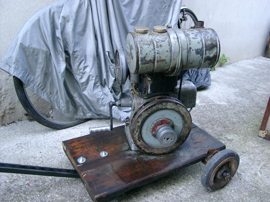

                                    Ecco le foto del condor "nuovo" quelle che non andavano.
                                    è un po malmesso ma meccanicamente è eccezionale,va meglio dell'altro.
                                    è anche ben messo esternamente apparte la mancanza della targhetta e la vernice, ma tanto li devo sverniciare e riverniciare entrambi.
