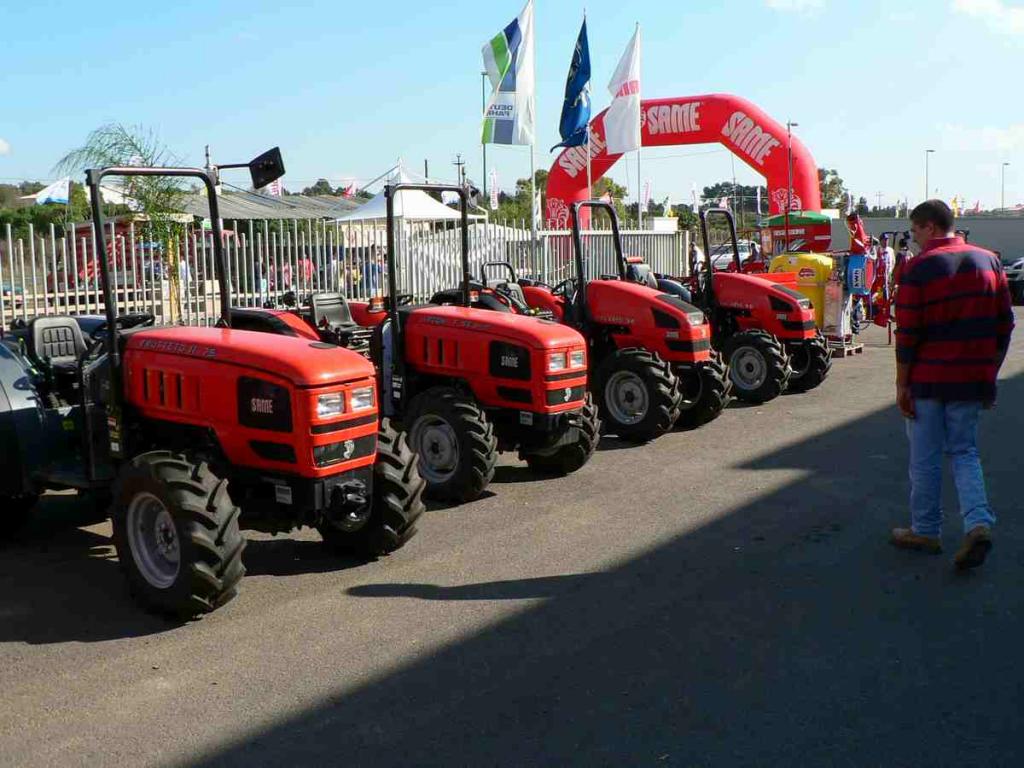

        • attenzione perchè da un argon 55 ad un solaris 55(R1) cè una bella differenza soprattuto se si parla di trazione..(se non sbaglio l'argon dovrebbe essere 23ql)sollevatore che è molto piu potente,(mi viene in mente un esempio,io posseggo un runner 35 ma un muletto posteriore non l'ho mai messo,perchè dovrei alzare un cassone per volta..)motore..55cv bisogna provarli per parlare,3000cc rispetto a 1800cc non danno lo stesso risultato..in più per l'argon ci sono i 40km\h e 4 freni idraulici.Per quel che riguarda le dimensioni sono molto simili,il solaris ha un passo leggermente piu corto,e lo sterzo di 57gradi rispetto i 55 del argon.
          il mio consiglio è questo se l'azienda è fase di sviluppo e tende ad aumentare la propria estensione meglio stare su una macchina più grande.
          come vedete nella foto i due al centro sono gli interessati e con la stessa gommatura la differenza è ben poca,sul fatto che il solaris sia più bello esteticamente non cè dubbio...,ma sul fatto che l'argon esca di produzione non so niente,cmq si dovrebbe trovare in giro ancora per un po di tempo come rimanze di magazino.
          • Ottimo intervento, concordo pienamente, così come avevo già affermato c'è differenza di peso (trazione) e motore (cilindrata) che si traduce in più coppia, più riserva di coppia e quindi più "potenza" a parità di cavalli (basta raffrontare i deplian). Inoltre freni su 4 ruote e non solo su 2, più capacità di sollevamento e massa rimorchiabile maggiore. Velocità più alta 40 Km/h.
            Ovviamente il prezzo sarà maggiore, sono due macchine diverse!
