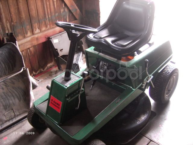

                                    Qualcuno di voi ha in mente di che anno sia un MTD 8/76?
                                    Mi hanno detto 2003, ma secondo me è 1993
                                    Allego una foto, quello che ho visto io è rosso, ma non credo faccia differenza.
                                    Perfettamente funzionante, solo che offrire 300€ mi sembra una offesa.
                                    Dite che è poco?
                                    Ultima modifica di deggio; 13/05/2011, 13:17.
                                    Più lavoro e meno ferie

                                                  • Originalmente inviato da deggio Visualizza messaggio
                                                    Dite che è poco?
                                                    Nessun suggerimento per il mezzo in questione?
                                                    So di essere una tassa, ma l'unico modo per riuscire a determinare dei valori senza sparare a caso è chiedere a chi ha + esperienza
                                                    • sicuramente è di ben prima del 2000.... macchina vecchia e rognosa da riparare quando rompe le cinghie, l'ho sempre avuto in antipatia. offrigli 500 euro se funzionante, non di più.
