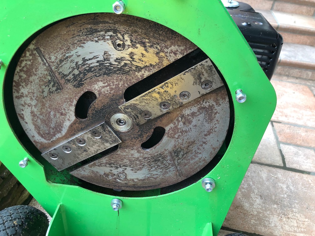

                            • Salve a tutti, e il mio primo post su questo forum.
                              Da ieri sono diventato anch'io possessore di un biotrituratore usato ma praticamente pari al nuovo FCRFANCELLI che da quello che ho notato e uguale in tutto e per tutto al Ceccato Tritone Maxi, una volta portato a casa ho voluto provarlo ma pioveva e quindi i rami della siepe di Leilandi era molto bagnata e quindi dopo 2 rami ho subito rinunciato perché subito ho notato che con il prodotto bagnato non si va' da nessuna parte.
                              A questo punto aspetterò che con il passare dei giorni il tutto si asciughi per fare la prova se farà al caso mio oppure di rimetterlo in vendita.
                              Tengo a precisare che mi servirebbe al 90% per triturare ramaglie della mia grande siepe per una lunghezza complessiva di circa 120/130 metri e quindi di scarto ne viene fuori a quintali.
                              Accetto tutti i consigli per operare nel migliore dei modi dato che non ho pratica con questi attrezzi e per ultimo vorrei capire come faccio nel riconoscere se i coltelli devono essere ripristinati oppure no, ho smontato l'imbuto di scarico e ad occhio mi sembrano più' che apposto.
                              Grazie per delle eventuali risposte
                              • Oggi visto la giornata di sole ho voluto riprovarlo ma prima ho dovuto spruzzare un po di svitol su un gruppo di martelli dato che ho visto che si erano bloccati causa un po si ossido, rimontato il tutto messo in moto e devo dire che stavolta ne sono stato entusiasta dato che ha lavorato alla grande e si tirava dentro anche i rametti di piccole dimensioni. per ora pienamente sodisfatto :-)

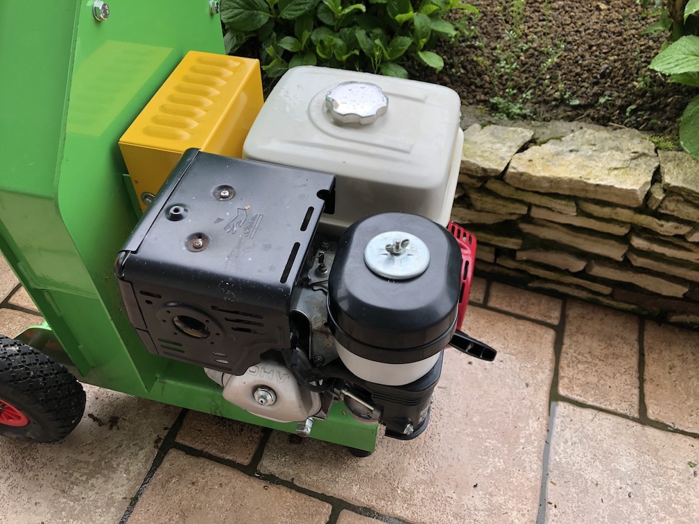

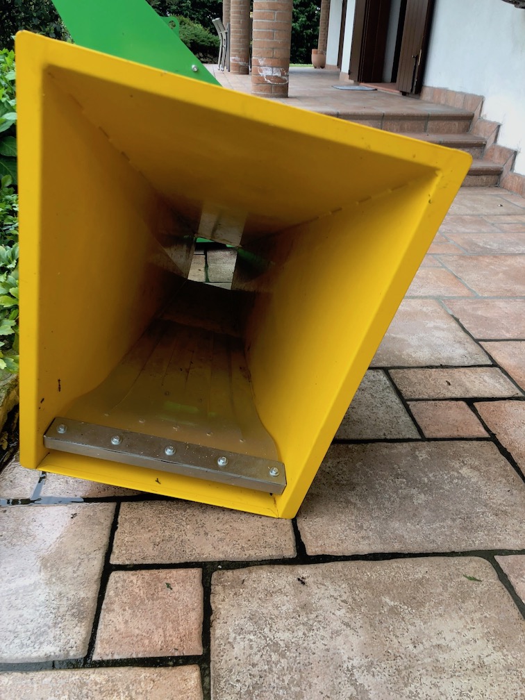

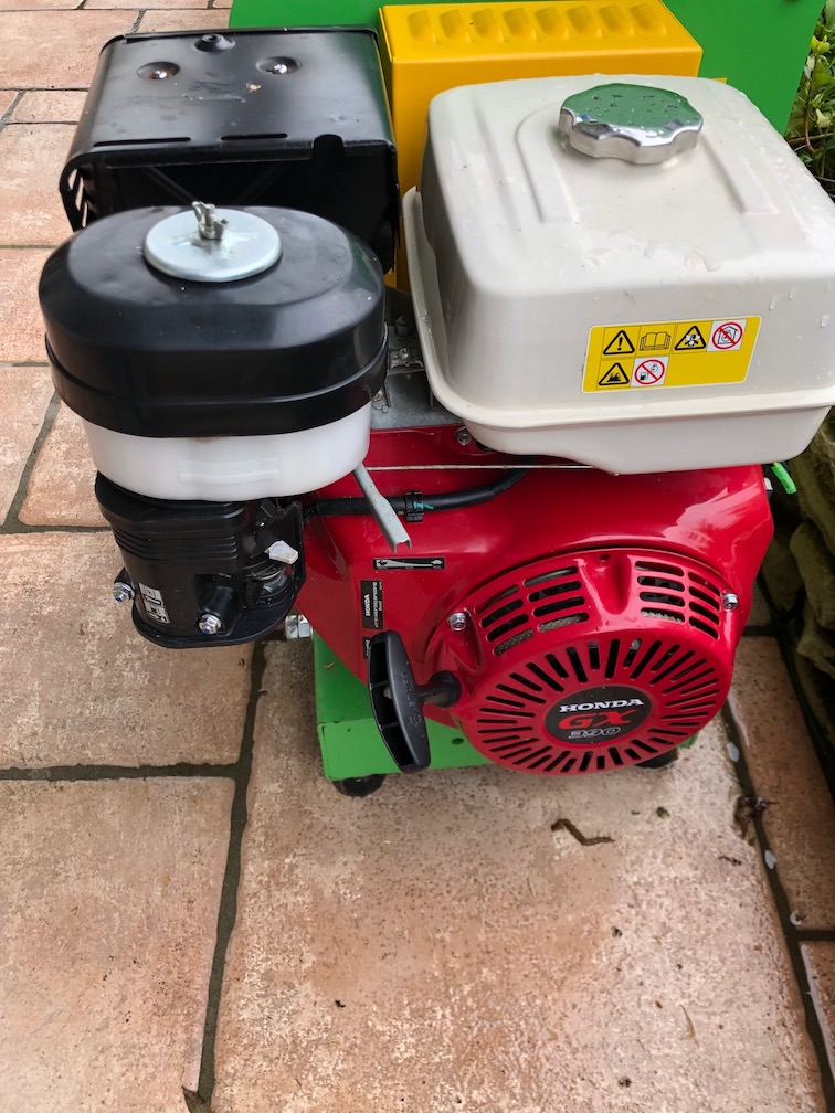

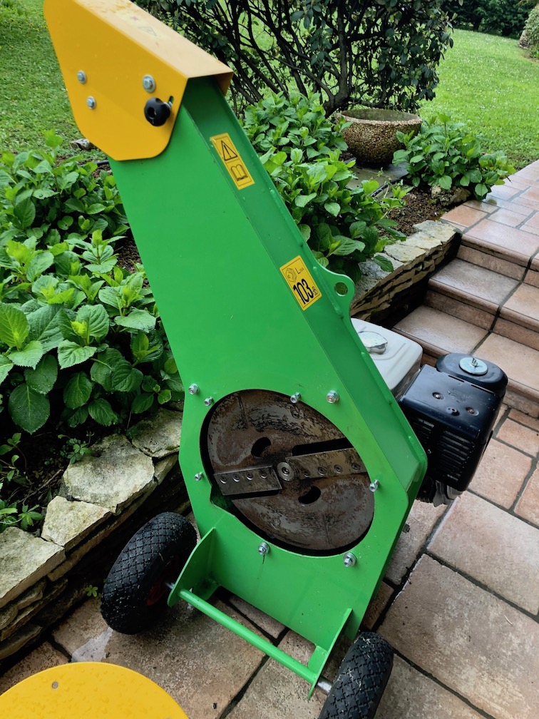

                                • Ecco un po' di foto del mio gioiellino :-)
                                  • Originalmente inviato da nascarone Visualizza messaggio
                                    Buongiorno Nascarone,
                                    La cosa fondamentale per questa macchina è di tenere affilati i coltelli.
                                    Lo si può fare tramite una macchinetta con carta vetrata a nastro e va passato solo ed esclusivamente dalla parte interna della lama, (la parte che non si vede dalle foto, opposta alle teste delle viti).
                                    l'eventuale passaggio di carta vetrata sul tagliente dalla parte delle teste delle viti rovina la lama.
                                    quando vedi che non tira più dentro , non sforzare, affila le lame.
                                    ciao e Buon Lavoro
                                    • Grazie infinite Olindo per la tua risposta,se devo essere sincero lo volevo acquistare nuovo da Agrieuro il Tritone Maxi ma poi ho trovato questo usato ma molto poco,che confrontandolo con il Tritone lo trovo uguale identico, cambia solo il colore e devo dire che ho fatto un'ottimo affare. unico problema e che non ho le istruzioni di uso e manutenzione anche se credo non siano indispensabili ma dato che ho l'onore di chiedere direttamente al produttore del prodotto perché sono sicuro che anche questo e un tritone maxi volevo chiederti se mi puoi inviare per email il pdf te ne sarei veramente grato. per finire grazie per la dritta delle lame, visivamente mi sembrano apposto, ma per capire se devono essere affilate indipendentemente del tiraggio si riesce a capire anche visivamente oppure no. mibe61@gmail.com
                                      Originalmente inviato da Ceccato Olindo Visualizza messaggio
                                      ciao e Buon Lavoro
                                      • le lame sono affilate se taglia e si tira dentro il materiale.
                                        per il libretto mandami una richiesta a info@ceccato-olindo.it
                                        specificando che hai comprato un tritone maxi gx390 usato e vorresti il libretto di uso e manutenzione in pdf che è andato perso. comunque la macchina come vedi è semplice.
