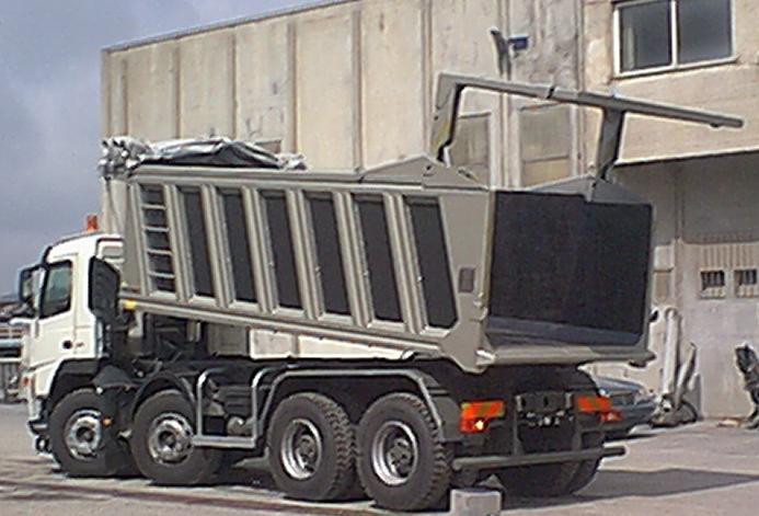

secondo il mio modesto giudizio potrebbero ( forse mi sbaglio) anche scaricare da sotto senza problemi..........
se guardate bene l'incernieramento delle sponde sono messe molto piu in alto della sponda stessa
quindi equivale ad avere una maggiore luce di apertura della sponda stessa.......
speriamo ceh il nostro amico viktrus intervenga per darci un po di delucidazioni.........Ultima modifica di Roberto-roma; 06/02/2006, 21:29.c.b. robertino
io che questo lavoro lo vedo tutti i giorni ...vi posso assicurare che aprire la sponda di dietro e la cosa che mette paura a tutti gli autisti....per scaricare quegli astra deve aprire a bandiera....
i cassoni sono molto robusti e funzionali...ma un giudizio lo si puo' dare solo dopo averli visti caricare a pieno ritmo per almeno 2 mesi....Giorgio - MMT STAFF
Prima di tutto volevo porgere un gran saluto a Voi grandi esperti del movimento terra. Per ROBERTINO: L’incernieramento rialzato effettivamente consente un maggior passaggio in fase di apertura automatica (da sotto), sfortunatamente considerando le varie mentalità di carico specie nelle cave (Dove i ribaltabili vengono caricate all’inverosimile) non e’ e non sarà mai sufficiente, per quanto riguarda l’apertura a bandiera devo dare ragione a GIORGIO fa paura, come si può vedere sono ribaltabili di vecchia concezione, le casse attuali per trasporto massi personalmente le preferiscono con sponda idraulica per due motivi principali: 1° la luce di passaggio può essere notevole e si evita il pericolo di caduta massi, presenti nelle operazioni di apertura a bandiera (facilmente evitabile, come dice TRAKKER da un corretto posizionamento) e 2°, cosa più importante, l’utilizzo della sponda sollevabile mantiene unite le sponde laterali altamente sollecitate in fase di carico e scarico (Specie nella parte posteriore) essendo unite tra di loro solo nella parte anteriore. In ogni caso utilizzare la sponda idraulica posteriore a mio avviso permette di velocizzare le operazioni di scarico e migliora le prestazioni e la vita della cassa stessa.Ultima modifica di Viktrus; 07/02/2006, 08:51.
