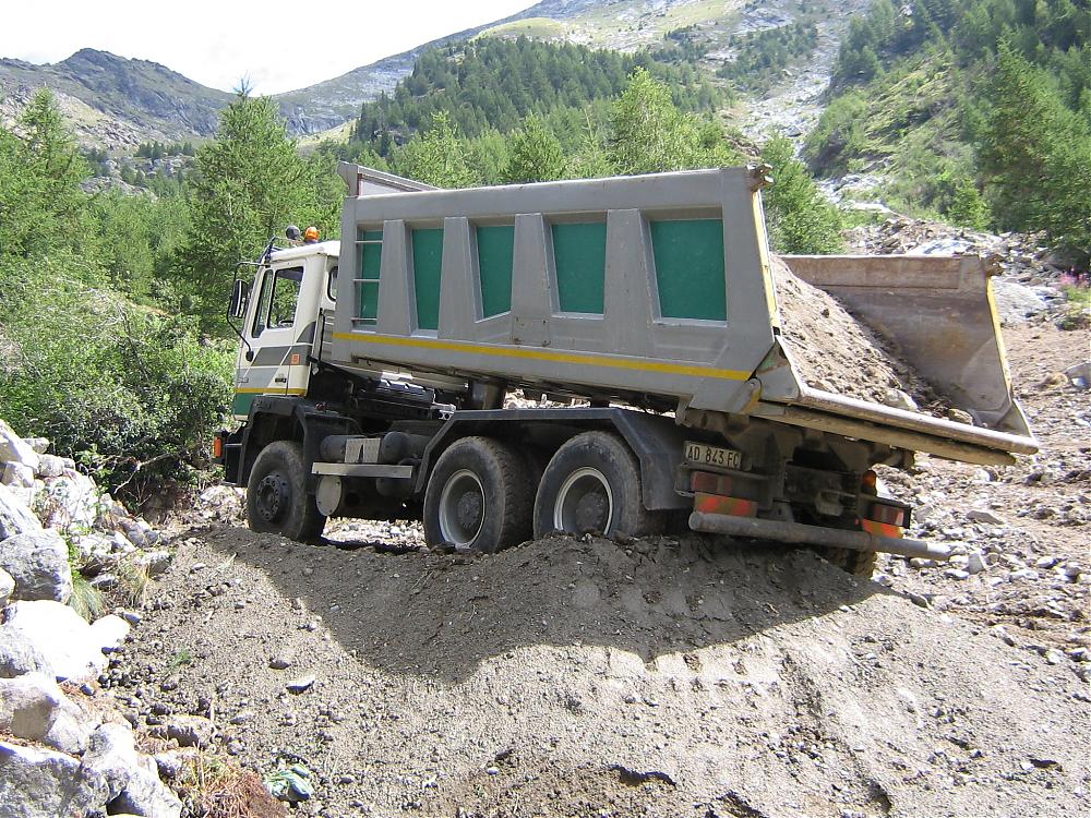

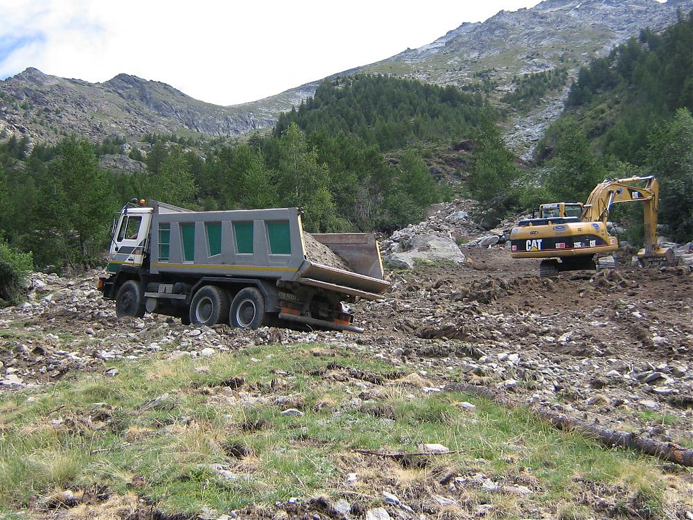

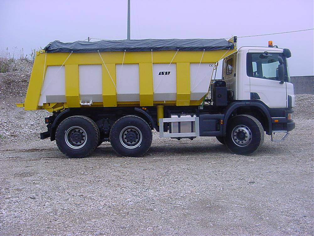

L'allestitore è straniero (quello della foto) ma io li ho visti costruti da ditte italianissime, penso siano usati principalmente per il trasporto roccia e lavori in galleria!!!! Quelli visti da me erano su telaio ASTRA HD 7.
cassoni ribaltabili
x viktrus:la sponda idraulica, si e' utile x nn slabbrare troppo le sponde laterali, ma secondo i massi ke devi caricare,e secondo come scendono quando ribalti, rimangono incastrati, e allora ti voglio proprio vedere dando colpi a marcia avanti x disincastrarlo...e poi quando incastra il 90% e sponda rotta!!!Commenta

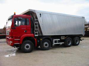

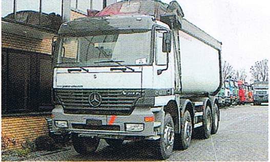

Non so perchè ma lo vedo molto adatto al trasporto di granaglie, erba medica trinciata, polpa di barbabietole et similia. Sarebbe assurdo caricare inerti con un cassone del genere che tra l'altro mi pare essere in lega leggera e quasi sicuramente di spessore non adeguato agli inerti, visto che mancano anche rinforzi esterni... Magari il proprietario ha fatto un allestimento simile su misura per evitare di aggiungere sponde, sovrasponde e spondine che si mettono quando si carica nel "settore agricolo", specie con le barbabietole...Originalmente inviato da pietrosecondo voi il proprietario che trasporta con questo cassone?
Nella mia zona addirittura ho visto un mezzo d'opera caricare le barbabietole, con trattore 330-36 e semi ribaltabile a 2 assi tipo Pellicano. Ma si può?

cassoni ribaltabili

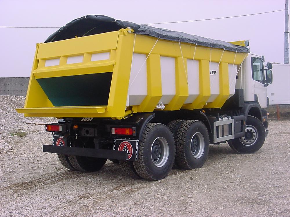

ciao ragazzi qui da noi non se ne vedono molti di quei mostri di cassone visto che il materiale pesa al metro cubo dai 20 ai 22 ql e su un 3assi sarebbe impensabile un 18mc ma al massimo 12mc vedi foto (Scania 380 con cassone ISI nuovo di fabbrica con copri/scopri da 12mc - MAN 33/362 con cassone Andreoli da 14 mc che è già grosso N:B il Man in questione ha oltre 400 mila km e qualche migliaio di mc se li è già trasportati)
le marche più usate: I.S.I - PASTORE- CANTONI - ACAR - ANDREOLI - qualche MINERVA ma si va già sui 4assiCommenta
