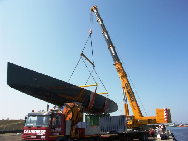

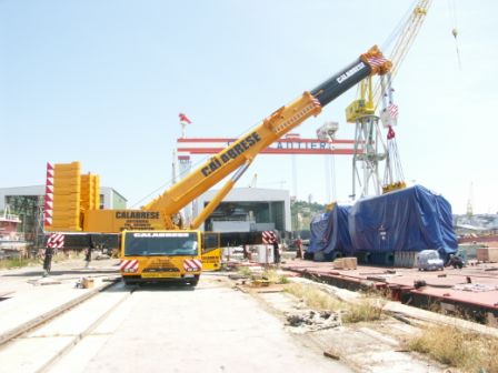

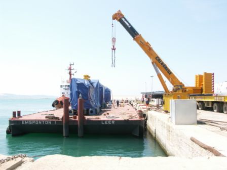

                                            volevo segnalare che la Ac 800 di vernazza è dentro il porto di Voltri (GE) ... purtroppo non so ancora per che tipo di lavoro ...ecco 2 foto ... scusate ma ero proprio di corsa e con il solo cell

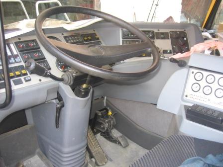

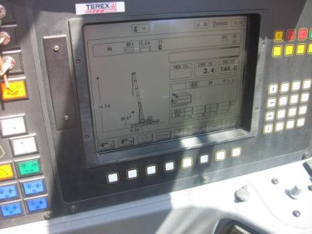

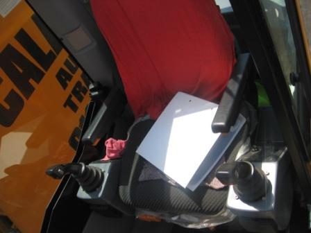

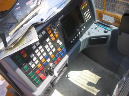

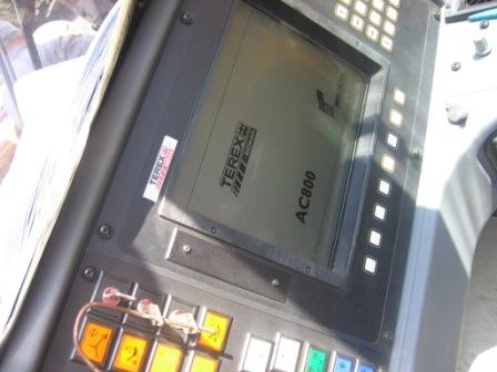

                                              X CALABRESE aspetto ancora le foto della cabina del tuo mostro
                                              • #53
                                                scusa l'attesa CORSO ecco le foto

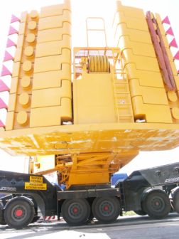

                                                • #54
                                                  piu un regalo!!!

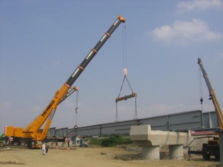

                                                      Se non sbaglio lo scorso sabato notte ad Agrate Brianza Calabrese ha utilizzato l’AC800 per il varo di un nuovo cavalcavia sulla A4; peccato che il sito non fosse a tiro di macchina fotografica …. speriamo nei prossimi vari!!!

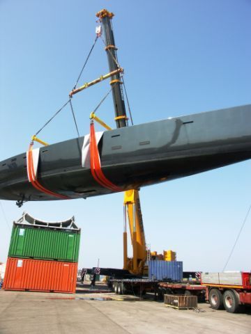

                                                          grazie per i complimenti ,ci diamo da fare si la gru è stata impiegata per un varo sull'a4 ma non ho foto in compenso vi invio queste saluti
                                                          • #59
                                                            se mi inviti passo tutto il gg ad accarezzare le zavorre .....

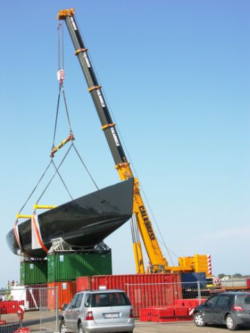

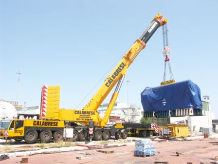

                                                            • #60
                                                              ecco altre foto di dove si è spostata la gru
