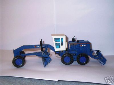

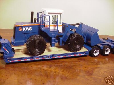

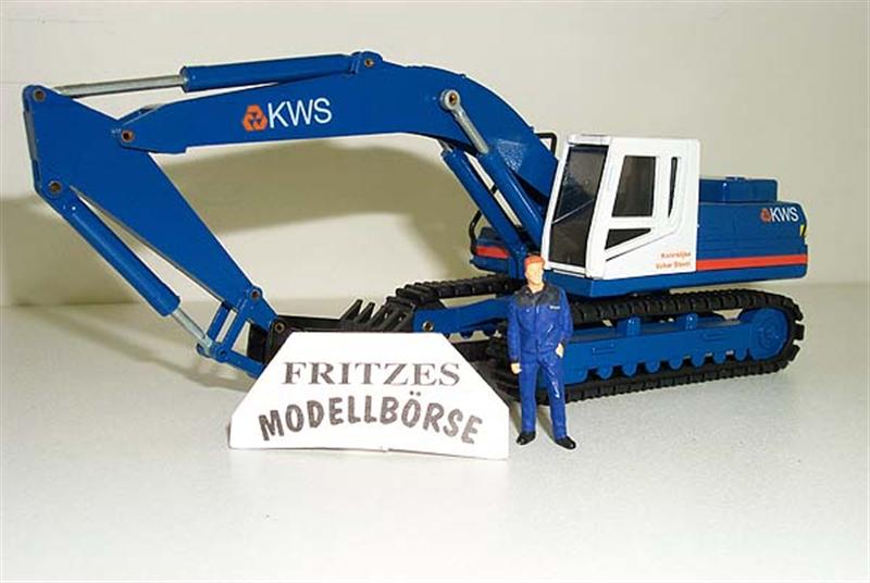

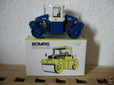

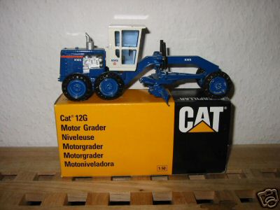

            • Ciao vegeta ho visto solo ora il tuo modello e devo dire che x la tua giovane età non è venuto male come idea l'unica cosa che secondo me hai sbagliato la tonalità del blù ( dato che c'è qualche persona che non sà l'esistenza di modellini promozionaliKWS)ti allego qualche foto così potrai prendere spunto ciao
