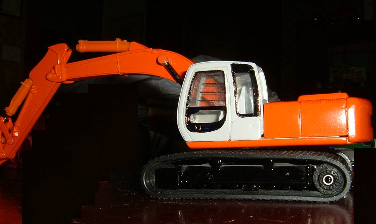

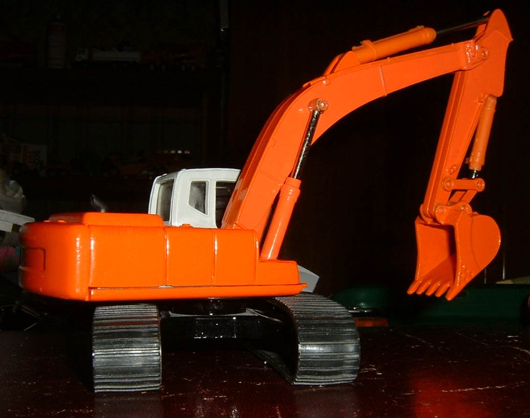

    A quanto pare, sembra che debba essere io ad inaugurare questo topic.... Sono contento che questa incombenza tocchi a me e di farlo con un modellini "semi" italiano... Dico semi perché nelle Fiat-Hitachi ormai era rimasto solo il nome di nostrano...
    Cmq, dopo 2 settimane di lavori, sono riuscito a terminare il mio primo modello custom... Probabilmente, per molti di voi si tratta di una modifica banale, ma vi posso garantire che per me è non è stato affatto così scontato: questo è il mio primo modello modificato...
    Il risultato lo lascio giudicare a voi ....
    Voglio solo ringraziare pubblicamente Christian Benetti (per l'idea, il supporto via email e le decal che gentilissimamente mi ha spedito e che attaccherò prossimamente al modello), Spillo, Banarba e Rammer per i consigli su come tappare i fori (senza di loro sarei ancora qui a chiedermi come fare)....

      Caspita, io fui la prima a chiedermi se si potevano ottenere dei Fh o FK partendo da altri.. ed ora voi ci riuscite...COMPLIMENTI!!!!
        Grazie mille per i complimenti... Fanno sempre molto piacere, soprattutto se vengono da chi se ne intende....

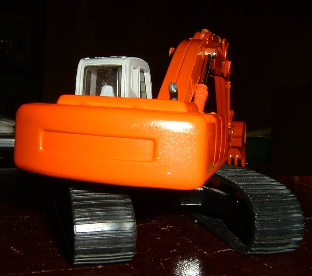

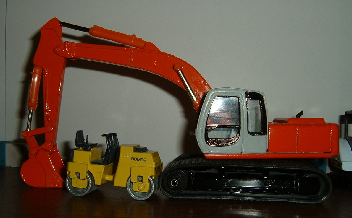

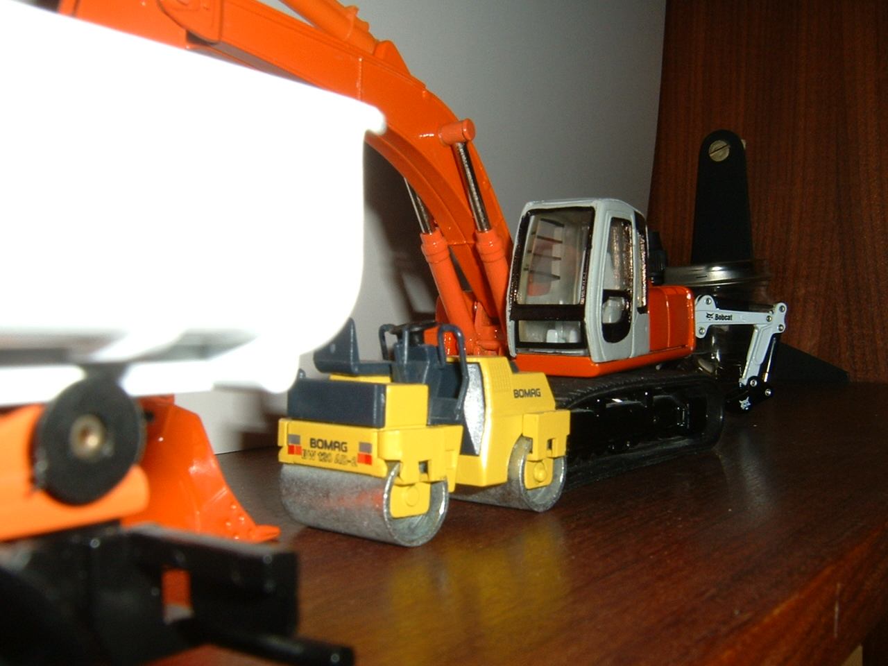

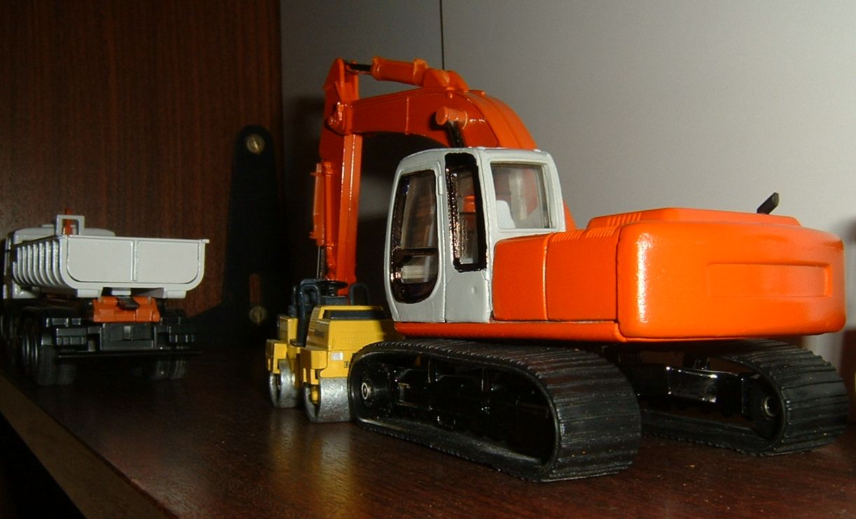

        Allego altre foto del modellino.... In una "mezza" ambientazione questa volta....
          WOW! Molto bello, complimenti! Ora attendiamo con ansia di vederlo completo con le decal!
          www.webalice.it/m.pirola
            ANDREAMART, il tuo rullo si vede che non ha mai lavorato: ha ancora le ruote lucide lucide... Non sarebbe il caso di dargli una passata di ruggine per renderlo più reale?
              Mha.... Non si tratta di un diorama, solo di un accostamento per mettere in risalto l'fh... Per quel che riguarda il rullo, non credo la vedrà neanche in fotogrfia la ruggine... con quello che ho faticato per trovarlo...

                veramente molto bello!! soprattutto la verniciatura arancio mi sembra più che ottima!
                la vera ciliegina sulla torta (ma in 1/50 non è così facile) sarebbe un bel braccio triplice...
                solo una cosa: il grigio della cabina mi sembra un tantino chiaro, o è una mia impressione.... o forse la foto..
                  Il flash ha schiarito molto il colore della cabina che è grigio chiaro e non bianco come sembra quasi dalle foto... Il colore che ho impiegato è comunque lo stesso utilizzato per le vere, RAL7038 mi è stato detto da chi sistema quelle reali.... Anche per la carrozzeria mi sono fatto dare il codice di quelle reali: RAL2004!
                    infatti ci avevo pensato che fosse colpa della foto...
                    cmq se hai usato il Ral delle vere non può essere sbagliato...
                      Andrea, ma lo Zaxis lc 200 della ERTl va bene come base?
                        Purtroppo no.... Il bello è che ero anch'io convinto che fosse possibile prendere la zavorra e la cabina del Deere 200cl ed applicarle sullo Zaxis.... In questo modo, mi dicevo, mi evito di dover riverniciare anche il braccio... Ma mi sbagliavo (in parte..)... Diffatti, appena ho aperto lo zaxis mi sono reso conto che era pieno zeppo di protuberanze che rendevano impossibile applicarvici sia la cabina che la zavorra.... Solo gli americani potevano cambiare, fra una edizione e l'altra, anche i pezzi che esteriormente sono uguali... Ma non mi sono arreso: mi sono messo sotto con lame, seghetto e lime....Un pomeriggio di lavoro ma alla fine, anche se la zavorra si incastrava era comunque abbastanza storta e stava veramente male.... E soprattutto la cabina era il vero problema: quella del Deere 200cl era di circa un millimetro più larga dell'Hitachi, motivo per il quale continuava a sporgere....
                        A quel punto mi sono deciso: ho preso la base del deere e ho tolto il braccio.... Ho sverniciato e poi successivamente riverniciato anche quella... Per il braccio sono riuscito a riciclare quello dell'Hitachi (fortunatamente è possibile montare un braccio Hitachi o Deere ultima serie su un Deere 200cl mentre il contrario non è possibile -se qualcuno fosse interessato posso spiegargli anche il perché-) che però ho dovuto comunque riverniciare poiché alla ERTL non hanno ancora imparato a costruire i bracci degli escavotori a giudicare di quegli orrendi buchi lasciati dai rivetti per unire il braccio....

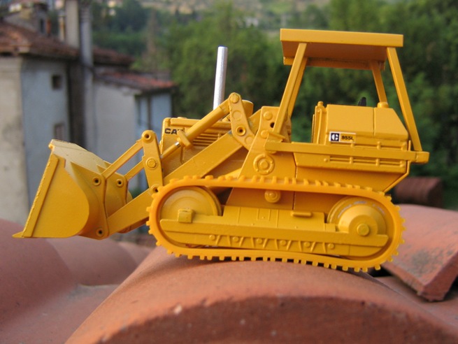

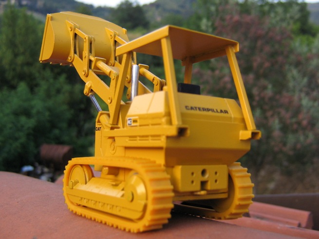

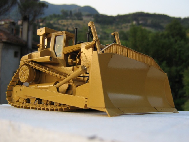

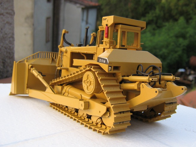

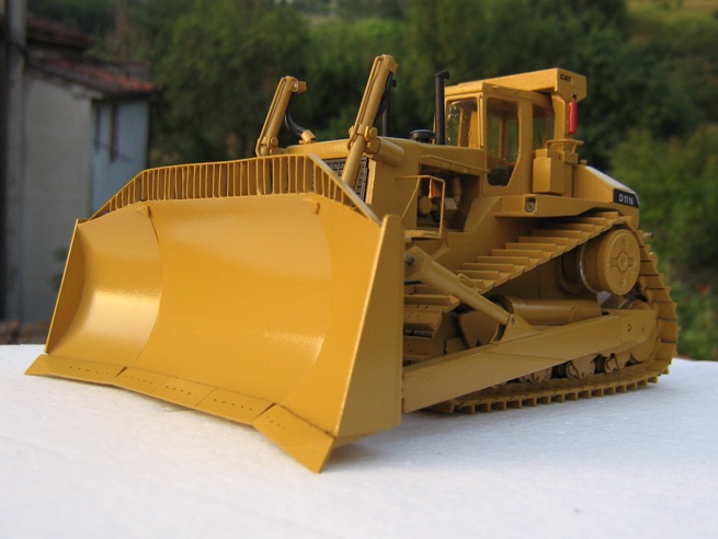

                          Ciao ragazzi vi allego due foto della 955l e del d11n (da finire )del "bischero"di Eugenio ciao
                            Caspita ci vuole arte per fare certe cose! e io che per costruire un ribaltabile ad un MAN non riesco a fare nulla sig! ciao a tutti
                              dov'è il problema?
                              che tipo di ribaltabile stai costruendo?

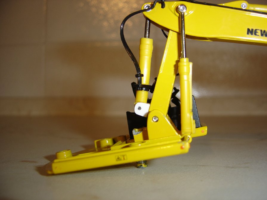

                                                          Inserisco una foto della correzione che ho fatto al New Holland MH 5.6. Ho collocato l'innesto del pistone posizionatore sul braccio, in modo che ora funziona come si deve. Il pistone l'ho dovuto accorciare di qualche mm. Non è un lavoro perfetto ma almeno funziona!
                                                            Originalmente inviato da mpj
                                                            Bravo: bel lavoro!! Immagino che tu abbia usato dei fogli evergreen per l'attacco dello stelo, vero?
