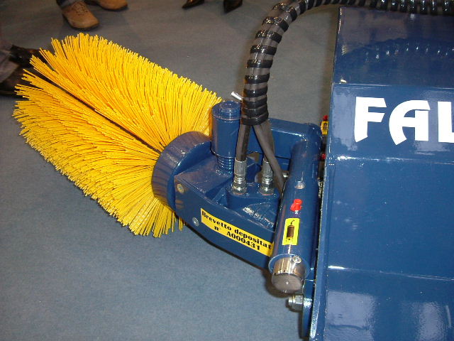

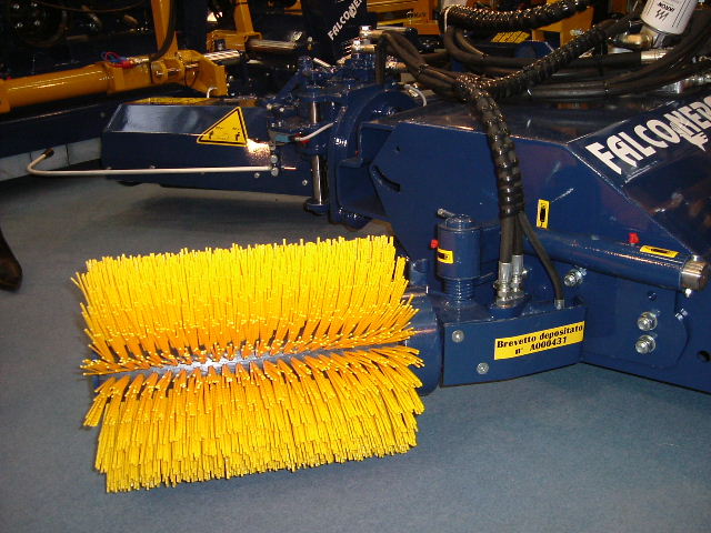

      Io ho capito che lavora con una presa idraulica del trattore e che puoi regolare la velocità di rotazione, ma non ho capito se ci vuole una doppio effetto oppure una madata e il ritorno in pressione, tu lo sai?
      • "spazzolona"

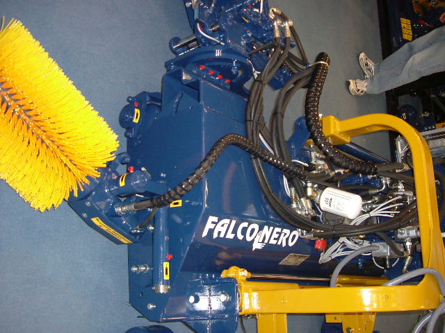

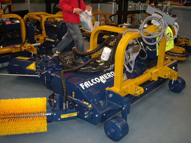

        Quella della fiera era montata su una trincia con serbatoio e pompa idraulica azionata dalla pdf per tutte le sue utenze (traslazione, fresino interceppo etc.).
        Lo spazzolone era fissato su un lato tella trincia e al suo motore idraulico arrivavano tre tubi... lo ho fotografato, se vuoi posto le foto.

          • Ecco le foto !!
            • Come lavorazione fà una cosa simile alla spollonatrice che ho io, cioè "frusta" l'erbetta e la toglie, lasciando comunque le radici in terra (ovviamente la spollonatrice nel frattempo spollona...).
              Certo che però il lavoro di diserbo è meno duraturo di una zappata o un'erpicata.
              Ma se uno non vuole muovere terra direi che va bene.

                  Da quello che ho capito io leggendo lo speciale dell'informatore agrario sull'eima, questa spazzola è nata per fare la finitura del lavoro che per forza di cose tutte le macchine interfilare non riescono a fare.
                  Mi sembra normale che per quanto uno sia bravo e il tastatore regolato bene un pò di lavoro intorno alle piante rimanga sempre indietro, questa spazzola fa da rifinitura all'erpice rotante.
                  Poi se qualcuno riesce a farci anche un pò di spollonatura allora è ottima potrei usarla nel frutteto al posto di girare intorno alle piante col decespuglilatore.

                                    • Ho riguardato meglio l'atrezzo falco nero e una critica anche ovvia ce da fare.
                                      Ma se la spazzola viene montata laterale al trincia come si fa a sormontare il lavoro della spazzola con quello del trincia. Non è che ti rimanga un riga di erba da tagliare?
                                      • A me sembra che oltre alla spazzolona, ci sia dietro un trincino interfilare a comando idraulico con tastatore

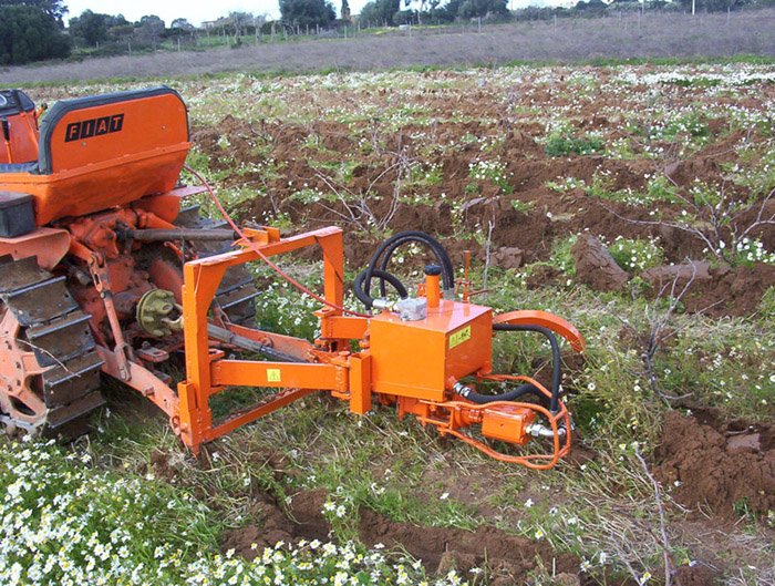

                                        • io da circa sei anni uso una zappatrice interfilare che utilzza si tastatore ( spostamento automatico) e movimento comandato dall'operatore della ditta baiano di vignale monferrato (At) è devo ammettere che è una vera bomba, lavora ottimamente sia su terreno smosso es filari ricalzati che su terreno fermo d tempo.La macchina che utilizzo non ha alcun problema anche nel terreno della mia zona collina con molti sassi. La particolrità è che ha la forza di spianare anche filari rincalzati senza bisogno di discalzare le piante e che che riesce a macinare anche erbacce alte più di 40 cm è un acquisto sicuro dal mio punto di vista.
                                          • Qua sul forum qualche utente non si è trovato particolarmente bene della Baiano grazie per la segnalazione.
                                            Peccato che è una fresa e non facciano l'erpice rotante.
                                            • Salve a tutti,
                                              sono un nuovo utente, entusiasta di questi forum interessantissimi, e volevo dare il mio contributi,.
                                              dato che nella mia zona nessuno ha mai utilizzato attrezzature interfilare, e non sapendo come potevano lavorare nei filari ad alberello, me la sono costruita, con tanto di tastatore e comando al trattore.
                                              spesa 1000 euro per l'idraulica .il resto l'ho fatto io con saldatrice e tornio.
                                              tra prove e modifiche 2 mesi , ma ne è valsa la pena, ora cin posso montare sia lo scalzatore sia una fresetta interceppi sempre..

                                                • la fresa che ho costruito è di tipo orizzontale, ho preso spunto da quella prodotta dalla rinieri, ma il numero delle zappette è 10, solamente, sono derivate da un motocoltivatore.
                                                  Ciao Enrico
                                                  • Questa è stata la prima prova , poi ho aggiunto le ruote al posto degli slittini..
                                                      Confermo che la spazzolona era proposta in abbinamento al trincino interfilare.
                                                      Entrambi erano fissati alla trincia, il trincino aveva il rientro "in sagoma" rispetto alla trincia e il movimento era comandato idraulicamente da tastatore/manuale, mentre la spazzola non rientrava completamente in sagoma e il rientro poteva avvenire a seguito del contatto fisico con la pianta o il palo, con la compressione di una molla regolabile.
                                                      La spazzola era lì per contribuire alla pulizia del terreno dove per le tolleranze del tastatore il trincino non poteva arrivare.
