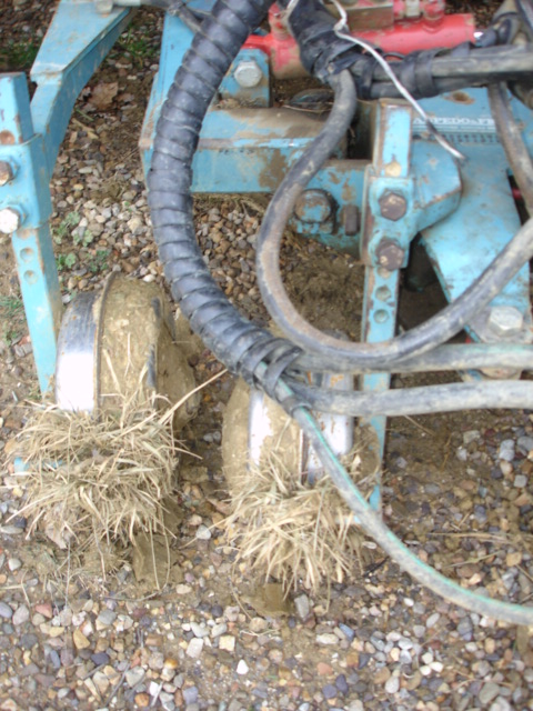

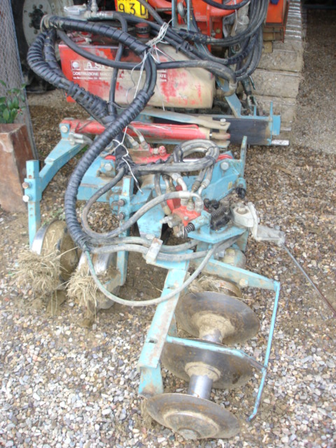

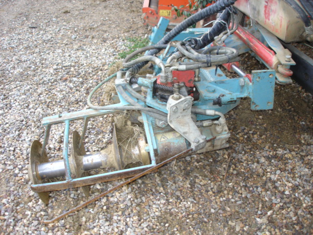

Semplicemente un attrezzo per la lavorazione del terreno tra i ceppi di un vigreto o di un frutteto.
L'asta che si vede nella prima foto (quella dietro i dischi) detta "baffo" serve per lo spostamento automatico per poter evitare le piante della fila.
Effettivamente se ne vedono pochi. Penso sia dovuto all'alto costo di questa macchina:
è una fresa interfilare.
qui da noi quasi tutti quelli che hanno la vigna ne hanno una.
Come già detto serve a lavorare la striscia di terrreno tra una pianta e l'altra.
Alcuni modelli al posto dei dischi per lavorare il terreno anno il trincia per tagliare l'erba e mantenere pulito fra una pianta e l'altra.
Questi ultimi credo che si usino anche nei frutteti perchè sono molto comodi avendo il baffo che automaticamente chiude e apre il braccio in modo da evitare la pianta.
