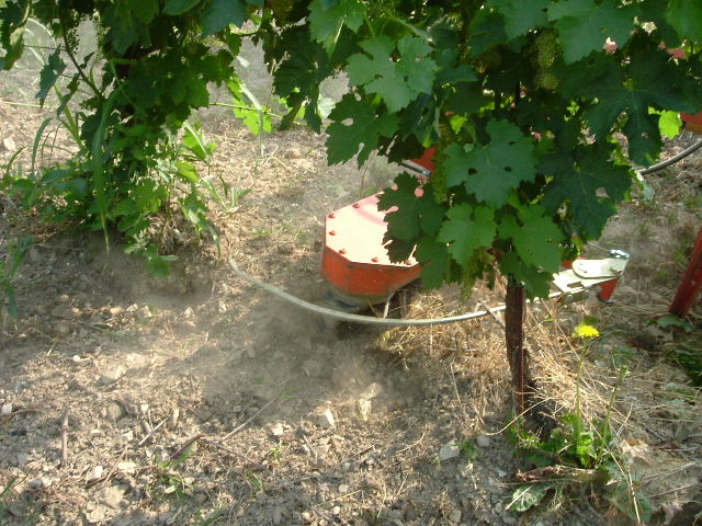

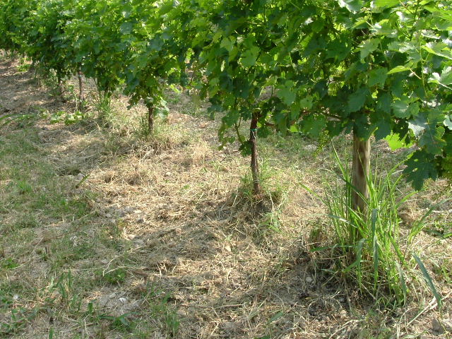

      Nello scorso w.e. abbiamo usato l'erpice interceppo nel vigneto di cinque anni.
      Il risultato è stato soddisfacente, eccetto per tre gambe tranciate in quanto erano "a ginocchio" e con la testa completamente coperta da infestanti.
      Il fatto è che la passata con l'erpice andava fatta almeno un mese e mezzo fa, ora le infestanti erano veramente folte e alte (soprattutto la "falga", non so il nome in italiano in certi punti era ben più alta del primo filo).
      In questo modo il tastatore non è riuscito a lavorare bene perchè in alcuni punti si spostava troppo presto a causa della resistenza delle erbacce, invece a volte zac !!... Dopo un po' abbiamo ripreso a lavorare anche con lo spostamento manuale.
      Per scelta non utilizziamo diserbanti chimici e purtroppo la ns. condizione di agricoltori della domenica ci ha imposto di dare priorità a fienagione e trattamenti.
      Non ho fatto delle foto nella zona con scalini sottofila alti prima del passaggio, comunque ne allego due fatte in una zona in cui il dislivello era di una quindicina di centimetri.
      Ho passato un bel po' a togliere a mano le infestanti intorno ai ceppi nei punti dove proprio erano super radicate (e qui l'invidia in senso buono per il giardino di Rotanord si è fatta sentire !!) e ancora dovrò fare dei filari.
      Se con comodo in archivio trovo delle foto fatte nei mesi scorsi sulle zone di contropendenza le posto con in confronto la situazione attuale.
      Consiglio: fare prima in salita la il lato con il livello del suolo più basso, al ritorno in discesa dall'alto si butta giù meglio la terra e si livella il tutto.
