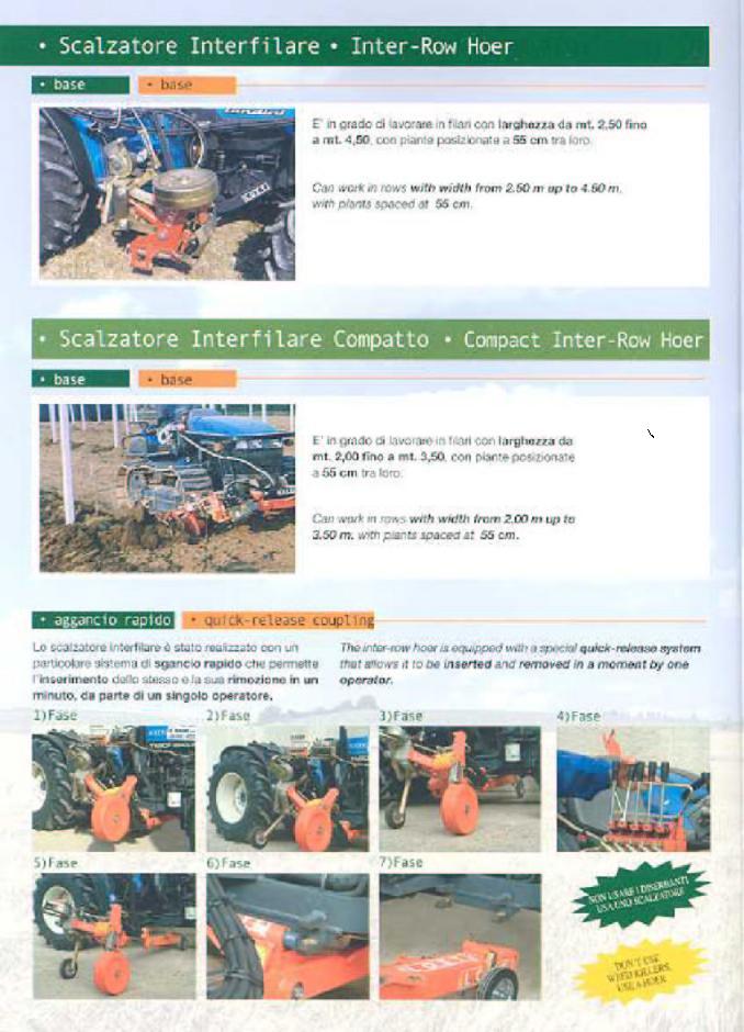

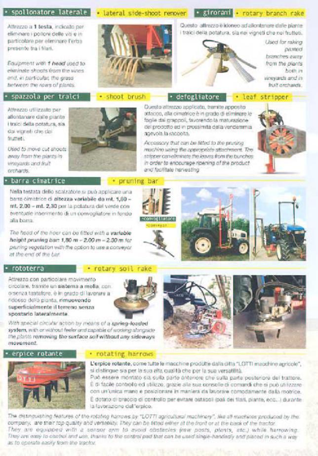

                                  Allora sabato sono andato alla ditta Lotti a faenza, e devo dire che finalmente ho trovato una macchina che mi piace montabile anteriore o ventrale (oppure posteriore) mossa da un distributore comandato da una elettrovalvola che tramite una centralina muove tutto il telaio portattrezzi e l'utensile montato che può essere:
                                  scalzatore a dischi
                                  rincalzatore a dischi
                                  scalzatore col vomere
                                  vomere rincalzatore
                                  erpice rotante
                                  rototerra (che sarebbe un disco con denti per estirpare le erbacce)
                                  Spazzola andanatrice per i tralci
                                  Defogliatrice per i tralci
                                  Barra per la potatura meccanica
                                  Trincia interceppo
                                  Appena posso posto il depliant, comunque il prezzo non è caro rispetto alla qualità della macchina (così a occhio) ma comunque questo signore molto gentile ha detto che viene a farmela provare sia con la predisposizione ventrale che anteriore.
                                  farò sapere i nuovi sviluppi.

                                      ciao a tutti , abbiamo acquistato alcune attrezzature lotti e gia' utilizzate in alcuni impianti nuovi a cordone , 2,50 metri di larghezza il filare e piante a 80 e 70 cm,
                                      barra pre-potatrice e scalzatore con vomere
                                      a parte qualche perdita di olio abbastanza risolvibile fanno il loro sporco lavoro , soprattutto in vigne con pendenze , solchi , buche , fango ecc sono maneggievoli e poco invasive sul filare
                                      se avete vigne in pianura o poca pendenza allora non ci sono problemi
                                      x la prepotatrice è importante avere fili ben tesi , pali stabili e possibilmente cimate a dovere , ma questi sono aspetti che ogni altra attrezzatura per vigna esige
                                      in pratica compri 2 porta attrezzi frontale e ventrale con relativo comando elettrico e con poca spesa hai a disposizione tutte le attrezzature elencate da JOHNDIN
                                      a seconda dell'attrezzo poi non sono richiesti impianti idrauilici da paura tipo fendt
                                      cmnq se avete altri aspetti da chiarire chiedete pure

                                        Che attrezzi usi? L'hai provato anche tu proima di comperarlo?
                                        Posto il depliant della Lotti così per conoscenza

                                          attrezzature lotti
                                          ciao johndin , allora ho usato lo scalzatore con vomere e la barra prepotatrice per ora
                                          appena sara' il tempo useremo anche la cimatrice a U rovesciata montata sul porta attrezzi dove era applicata la barra prepotatrice
                                          prima di comprarlo mio padre vide in prova lo scalzatore, poi io e mio fratello abbiamo conosciuto il sig Lotti a bologna alla fiera e da li siamo andati a vedere la prepotatrice in prova qualche mese dopo.
                                          Lo scalzatore lo abbiamo provato poi quest'anno e sono bastati 3 filari per rendersi conto di che macchina era (figurati che l'ho provata su un vecchio landini )
                                          sono fatte e sviluppate in campo dal sig Lotti il quale ha spesso le mani sporche di grasso e olio quando ti viene a trovare in azienda ,
                                          non come altre che vengono fatte e sviluppate in ufficio al computer da ingegneri del caxxo

                                                              ripesco questo post perchè dopo aver passato l'estate a chiedere in prestito la fresa OMMAS di un mio vicino è giunto il momento di prendere qualcosa......su internet ho trovato questa dischiera interceppo a 1.500€+ mi deve sapere dire cosa costano i dischi rincalzatori.......non avendo mai usato un'attrezzo del genere quali sono le vostre opinioni???
                                                              Allego foto
