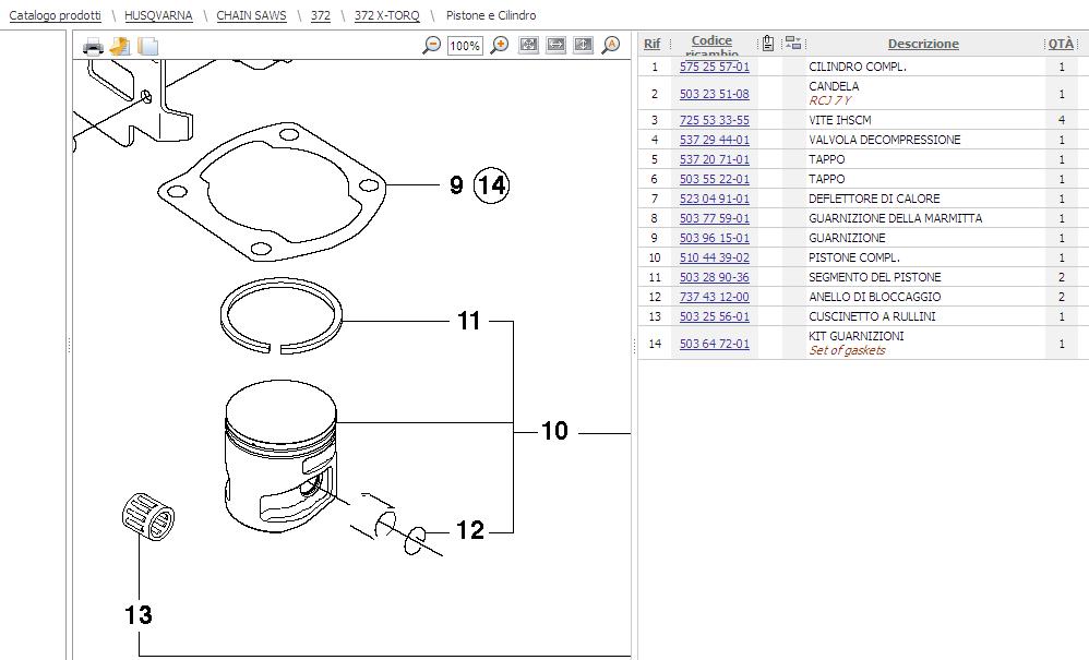

                                            Salve , qualcuno può indirizzarmi verso qualcuno che venda on line ricambi anche non originali dell'husqvarna 372 xp ? intendo kit cilindro e pistone.
                                            Vi risparmio la penosa storia di due grippature con forse 30 ore di lavoro fatte in sessioni da 15 o 20 minuti, miscela fatta esclusivamente con olio di gran marca ; morale della favola due kit cilindro e pistone sostituiti e rivenditore che dice " La motosega è stata usata male ".
                                            avete altre notizie riguardo a casi del genere?
                                            Non è certo la prima husqvarna che uso e mi sembra molto strano ...
                                            Ho comprato on line il gruppo termico della 372 xp , visto che la precedente riparazione è andata come sapete . ordinato da Bazaar Giusto e arrivato a casa per 92 euro.Oltretutto è con la doppia fascia invece che monofascia come quello originale e sembra molto robusto.Per la cronaca dopo che un amico ( Peppe Rosa ) lo ha montato , è partito al terzo strappo.Il mio ex fornitore on line mi ha fatto pagare oltre 400 euro per la stessa riparazione durata 6 ore scarse di lavoro.
                                            • A me infatti risulta che i segmenti siano 2, anche su quello originale.
                                              Più lavoro e meno ferie
                                              • la mia 372xp ha pistone a una fascia
                                                • Ho dato un occhio agli esplosi e paiono anche a me a una sola fascia.
                                                  • Appena contattato il supermeccanico.... avete ragione tutti.... è monofascia ma per un periodo per alcune matricole hanno fatto un bisfascia perchè il mono aveva problemi.... Tra un pò mi fa sapere anche i numeri di matricola ed anno di fabbricazione.....
                                                    GAAAASSSSSSSSSSSSSS
                                                    • Allego esploso, il particolare è il n° 11, nella quantità c'è 2, e ci sono anche 2 spazi sul pistone.
                                                      Attualmente le fasce sono 2
                                                      Ho anche controllato sul service, l'esploso + vecchio è del 1999, e da li cominciano due serie di pistoni a seconda dei mercati di destinazione, ma direi che dal 2003, per il mercato EU, le fasce sono due.
                                                      Ma se il pistone te lo ha sostituito da poco significa che lo ha ordinato con una unica fascia.

                                                        Mille grazie per le precisazioni! Sapevo di trovare persone particolarmente preparate sull'argomento.
                                                        Quindi secondo voi cosa può essere successo?
                                                        Non voglio perdere la fiducia che ho sempre avuto nelle Husqvarna anche se ho appena preso una Stihl MS 441 ........
                                                        Il mio vecchio rivenditore comunque può andare al diavolo!
                                                        Fatemi sapere.......e mille grazie in anticipo!
