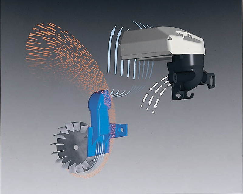

              Ciao Roberto, veramente un ottimo sistema per cucinare i motori , quando gli si toglie l'aria in quella maniera e si fa girare i motori a chiodo, massimo durano 2-2,5 minuti dopodichè... basta immaginare .
              Per quanto riguarda il sistema di purificazione dell'aria della svedese, è il migliore in assoluto, con la centrifugazione del volano si riesce a separare la segatura dall'aria di aspirazione fino al 97% aumentando a dismisura gli intervalli di manutenzione al filtro.
              Ti metto un immagine di come funziona il sistema, ciao!!!

                  Sono un felice possessore anche di una Husqvarna 51, sinceramente e a parere del tutto personale, mi sà che quel video sia un pò esagerato. Non voglio fare l'avvocato difensore della Stihl perchè non ha bisogno ma considerato che le MTS hanno girato per circa 30 sec. dall'inizio della caduta della segatura allo stop. Domande:
                  a) quanta segatura si accumula nella durata di un pieno?
                  b) se così fosse gli utilizzatori di mts Stihl non farebbero i taglialegna bensì i
                  pulifiltri, a menochè non utilizzino un tubo corrugato a mò di periscopio
                  per far respirare le motoseghe, ma in giro non ho visto nessuno
                  • E sicuro che con la segatura hanno esagerato con tutte le due, ma il fatto e, che la HUSQVARNA invece che aspirarla nel filtro la espeleva fuori piu dell' 90%, la STIHL invece no.
                    • Salve a tutti, ho visto il video, secondo me potrebbe corrispondere alla realtà, la motosega stihl nel video dovrebbe essere una 046 e non ha il sistema air injection, mentre la husqvarna si. E' logico poi che tutta quella quantità di segatura che quel signore ha buttato sulla ventola di raffreddamento potrebbe essere aspirata dalla motosega in condizioni normali dopo una giornata sana di lavoro, poi dipende anche dal tipo di legno tagliato.
                      buon taglio...

                                • [quote=357xp;292765]Salve ragazzi,
                                  ecco vi un bel confronto tra la STIHL e la HUSQVARNA:
                                  Qui mi sembra un netto 1 :0 per la Swedese.
                                  Giudicate!
                                  un saluto
                                  non è affatto una esagerazione..... IL problema che presenta nel video la sthil l'ho avuto in pieno io.... per questo dicevo ad actros che la 2150 è nettamente migliore della ms 660 come filtro aria...CAPITO ACTROS, CHE IO NON PARLO MAI A VANVERA???????????? io ho una ms 660 a nel lavoro di segheria si raccoglie tipo come nel video la segaruta sui carter aria....... la 2150 ci lavoravo ore senza smontare il filtro , alla sthil ho dovuto modificare io il carter per permettere la fuoriuscita della segatura dal vano del filtro aria, ho dovuto fare aprire una finestra laterale di ben 2 cm x4 e così ora non si intasa più il filtro....
                                  per me le sthil vanno solo meglio a motore, più coppia e forse più affidabilità ma il filtro aria jonsered è il migliore in assoluto...batte sthil 10 a 1
                                  • prova una ms 441 che ha un altra tipologia di coprifiltro, se vogliamo fare prove serie e pari si fa husqvarna e ms 441..
                                    • Io ho la sia la stihl 441 e la 2171 jonsered, alias 372 xp huqvarna..
                                      onestamente la sera quando li pulisco non vedo poi stè gran differenze..
                                      Di certo non scelgo una macchina solo per la frequenza con la quale devo, o dovrei, pulire il filtro..
                                      se poi hai la catena ben affilata vedi che di segatura non ne fai poi tanta..

                                      • Originalmente inviato da luca90 Visualizza messaggio
                                        Saresti così gentile da illustrarci questo "coprifiltro" Stihl così anche noi profani possiamo capire il perchè andrebbe considerata la MS441 per il confronto?
                                        Le Jonsered\Husqvarna ha il sistema TURBO come prontamente indicato da Sam85, la Stihl invece che modalità di prefiltraggio aria utilizza? Cos'ha di tanto magico quel coprifiltro?

                                            • Originalmente inviato da Actros 1857 Visualizza messaggio
                                              se qualcuno ha presente come è fatta la 441 sa che il coprifiltro è identico al sistema husqvarna,ovvero non vi sono fenditure a differenza della 460 usata nel video, quindi se si lancia la segatura sopra al coprifiltro della 460 essa può infiltrarsi dai fori d' aspirazione e riempire molto facilmente il coprifiltro.(nel video secondo me non tutta quella segatura è entrata dalla ventola). Sulla 441 è presente anche un sistema di prefiltraggio dell' aria che mi sembra molto simile al turbo della jonsered, consiste nell' espulsione delle particelle più pesanti ( impurità etc) tramite un sistema di forza centrifuga.
                                              Come detto da s_riki non nota particolari differenze fra le sue macchine ( di diverse marche) e utilizzate da un professionista. Comunque non ho mai visto abbattitori (di pioppi) che devono lavorare davvero molti quintali ( almeno 200qli a testa al giorno) stare li ogni due ore a pulire i filtri... anzi a volte manco in una giornata.. Altra cosa che concordo con s_ riki che se si usa catena affilata la segatura polverosa se ne fa ben poca...

                                                • La Stihl MS441 ha lo stesso sistema usato dalla husqvarna, però la stihl l'ha capito un po tardi!
                                                  mi dicono che la MS441 va molto bene.

                                                    • anche nella 441 c'è un sistema di pulizia tipo "turbo" della jonsered mi pare..
                                                      per il resto il filtro della 441 è tale e quale quello della 460.
