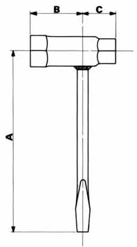

      Direi che ti serve una chiave del 13, se ricordo giusto
      Comunque la chiave combinata è questa, ma dovresti averla fra le dotazioni della mts, serve anche per la candela
      Più lavoro e meno ferie
      • Originalmente inviato da deggio Visualizza messaggio
        Non avevo capito che mts stava per motosega , pensavo fosse una marca di attrezzi.
        MA non ho capito come possa la chiave combinata possa sontare la frizione.
        La frizione è all'incirca così
