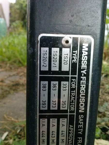

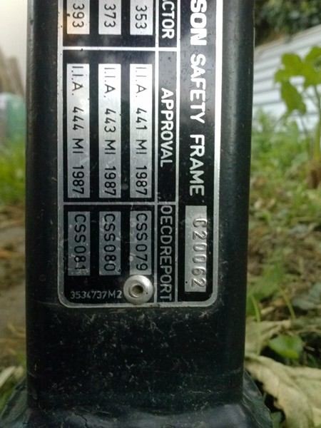

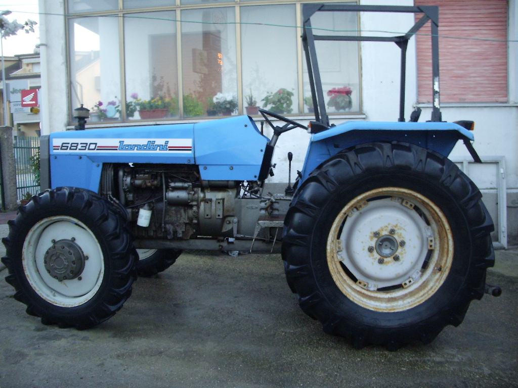

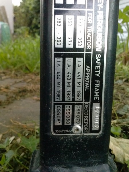

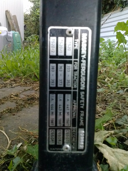

Concordo anche io con Charlie, infatti mi sono sentito telefonicamente e gli ho inviato delle fotografie della mia targhetta che pubblico anche qui, magari qualcuno potrebbe chiarirmi di piu':

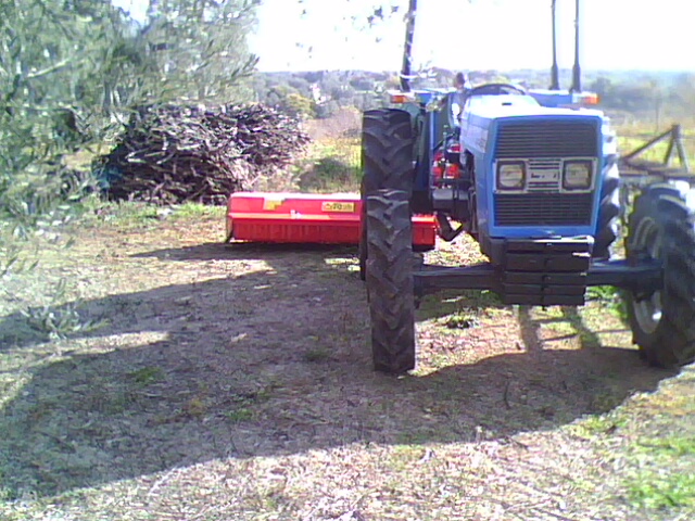

trattore senza telaio di sicurezza
La mia era solo una idea,ma ora che ho visto le foto direi proprio che non si puo' fare. Credevo che i telai erano identici visto che stiamo parlando del landini 6500 e il mio e' un 6830. Invece sono dirversi sia il telaio che i parafanghi.Ma perche' sulla mia targhetta non e' riportato il mio modello???!!

Tengo a precisare che sul libretto ce' scritto massey fergunos e non landini e neppure e' riportato il telaio di protezione ce scritto solamente dispositivi di segnalazione e di illuminazione regolamentari
Anche io ho riportato solo i dispositivi disegnalazione e di illuminazione, ma sul mio libretto ho scritto invece che è un Landini 6500. Dico per dire, possibile che sia stato riverniciato con colori Landini il 6830? In fotografia assomiglia molto al MF 353 (come riportato sulla mia targhetta) e potrebbe essere stato riverniciato e poi hanno fatto come con me, ossia gli hanno messo su un telaio di protezione tanto per montarne uno e dire che era in regola, ma come anche per me, penso che non siamo in regola nessuno dei due.....!

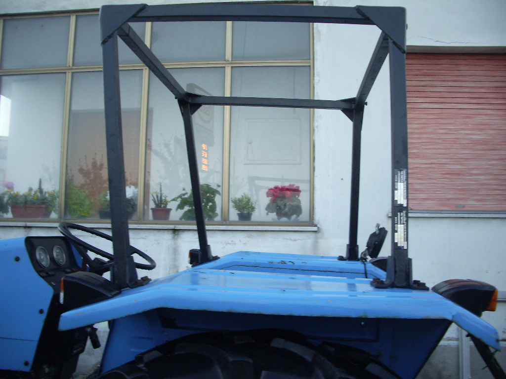

I telai sono quelli di fabbrica o sono stati istallati successivamente?
Il n° seriale oltre ad essere riportato sulla targhetta è anche stampigliato sul telaio?

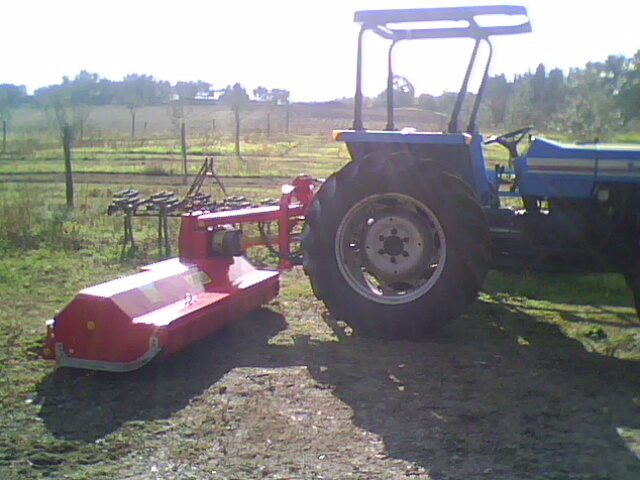

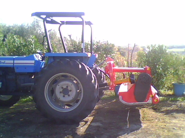

Anche sul mio libretto e' riportato il numero del trattore, ma non del telaio: il telaio e' quello che ho riportato sopra al post nr. 332 e la forma del mio telaio e' quella delle serie successive e non come quello dell'amico giovanni79, infatti nell'argomento relativo al Landini 6500 e delle trince da vigneto ho pubblicato delle fotografie che ripropongo di seguito e dalle quali si vede il telaio di protezione che ho io. Penso che il vecchio proprietario (o come penso, il venditore!) abbia montato un telaio omologato tanto per vende il trattore con il dire che tanto "e' a posto", poi scoprire dopo 4 anni mio malgrado che il telaio potrebbe non essere in regola. Infatti altri Landini 6500 hanno i parafanghi diversi dai miei e quelli che ho io, sembrano quelli di alcune serie fiat.... O comunque sono stati modificati. Vedendo bene il libretto l'unico numero relativo ad un telaio e' il seguente: TELAIO - 2210519
se è una istallazione successiva ci dovrebbe essere la dichiarazione di istallazione a regola d'arteOriginalmente inviato da njoule Visualizza messaggio(o come penso, il venditore!) abbia montato un telaio omologato tanto per vende il trattore con il dire che tanto "e' a posto",forse quello è il telaio (corpo) trattore.Originalmente inviato da njoule Visualizza messaggiovedendo bene il libretto l'unico numero relativo ad un telaio e' il seguente: TELAIO - 2210519
Infatti Sergiom, penso anche io si tratti del numero di telaio come "macchina", ma non mi è stato dato nulla all'atto dell'acquisto e alla mia richiesta se tutto era a posto la risposta è stata affermativa. Ora come posso muovermi? Dovrei fare la revisione con l'arco che ho e ripristinare i parafaghi in modo originale oppure devo fare causa al venditore?

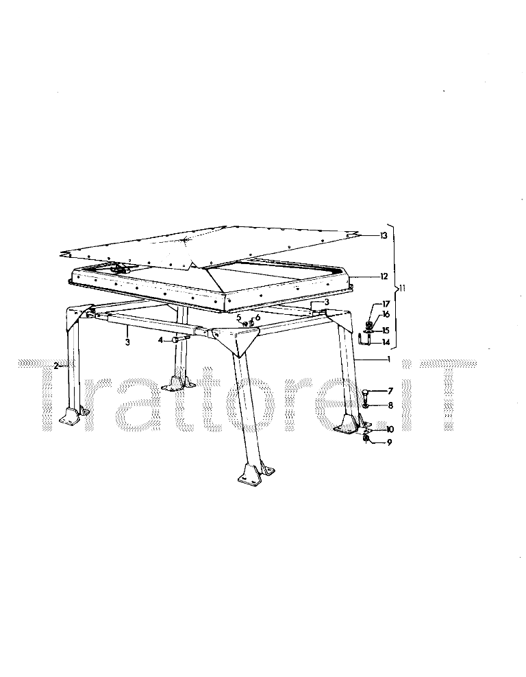

Cercando un po' ho trovato su trattore.it tutti i pezzi ricambio originali landini e cercando il mio modello landini 6830 ho trovato questo telaio che e' identico al mio. Quindi fino a qui andrebbe bene ma non e' scritto da nessuna parte che e' regolare. Io ora dovrei vendere il trattore perche non lo utilizzo piu', cosa gli dico quando mi chiede se il telaio e' in regola???? se andassi in officina e chiedo se mi rilasca a pagamento un certificato?
