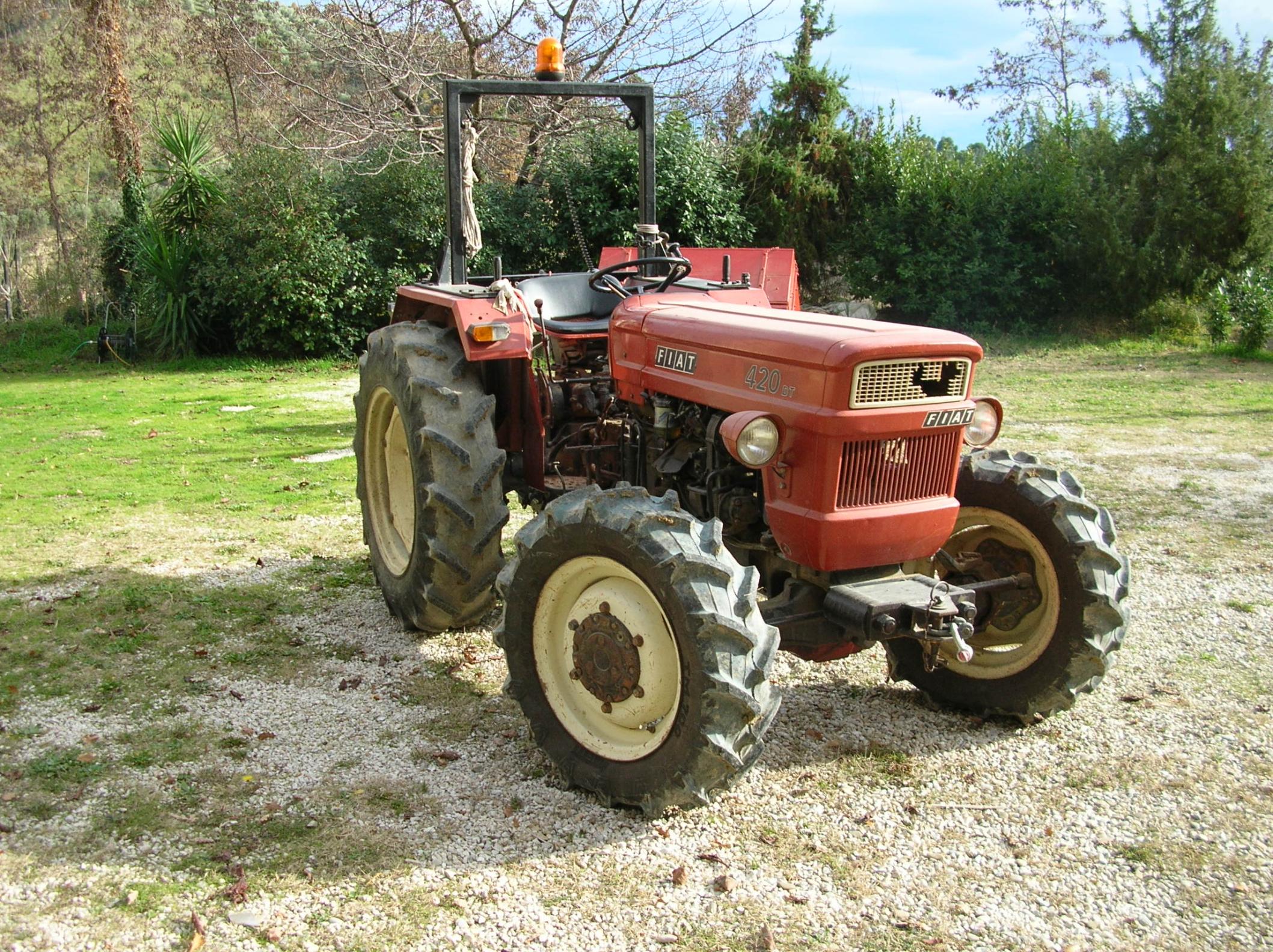

Salve
a tutti del forum,sono un nuovo iscritto,

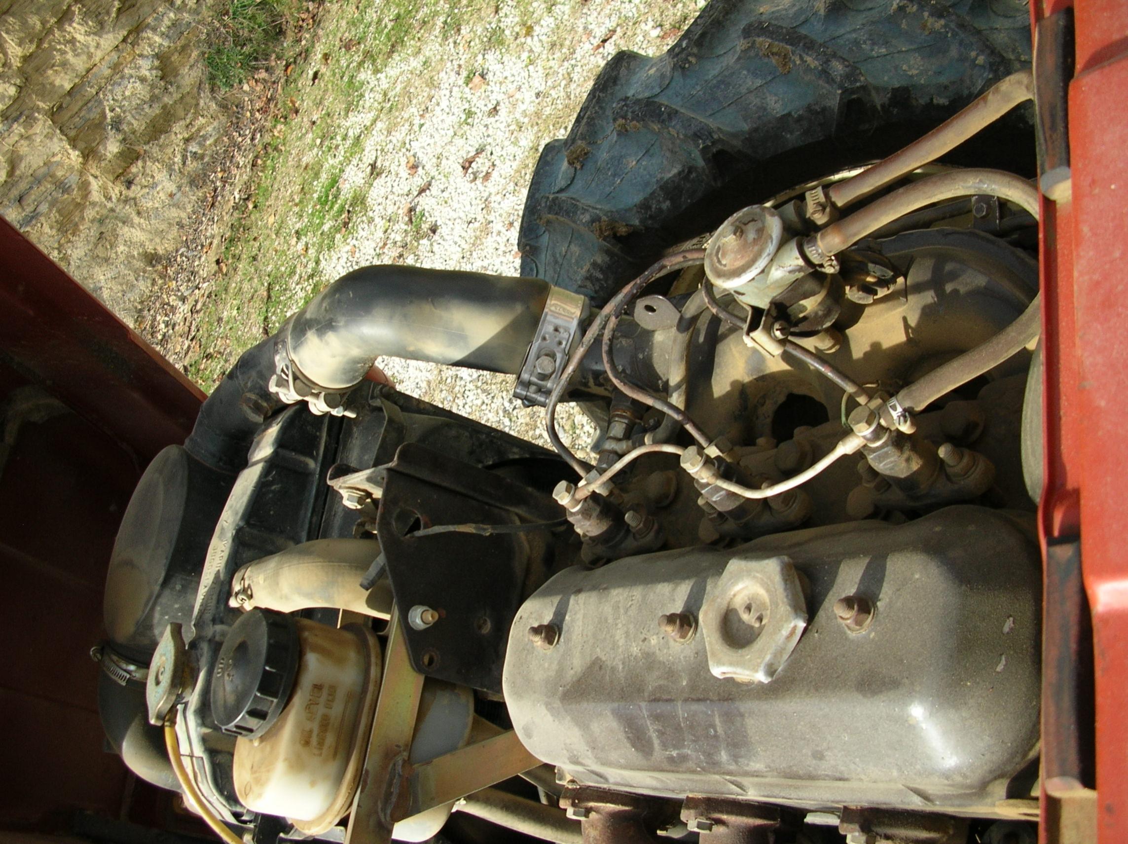

possiedo un FIAT 420 DT6 (6 marce av+2retromarce), l'ho acquistato nel 2004, e se non sbaglio di costruzione jugoslava o rumena, è del 1984 e colore rosso mattone.
Ho letto diversi commenti su questa macchina un pò critici al negativo.
Io personalmete la trovo una discreta macchina, leggera e necessita per la sua stabilità di essere zavorrata anteriormente, per questo che ho riempito le ruote anteriori di acqua, è stata una buona soluzione. Infatti in ogni gomma vanno circa 50-60 litri di acqua.
Il problema maggiore è la sua accensione da freddo, forse perchè il motorino di avviamento non è abbastanza potente. Monta una batteria da 100 Amper con spunto max che non conosco. Se ci montassi una batteria da 120 Amper con un forte spunto max potrebbe giovargli per accendersi più facilmente?? Quando il motore è freddo e anche non troppo freddo se non attivo il termostart all'accensione esaurisco la batteria ma non si riesce ad accenderlo
Grazie per chi voglia darmi informazioni sulla macchina in generale e sulla sua accensione in particolare

CHALLENGER,Originalmente inviato da challenger Visualizza messaggioSalve benvenuto sul forum, le indicazion i da te fornite sono insufficienti per fornire una diagnosi, non sappiamo quante ore ha il motore, come fuma lo scarico all'avviamento, la velocita presunta di rotazione del motorino, se in quelle condizioni al traino va in moto subito oppure no.
ti do gli elementi caratteristici che ho anche grazie al libretto uso e manutenzione del FIAT420DT6+2:
NUMERO CILINDRI.......................................... ................ 3
DIAMETRO CORSA DEGLI STANTUFFI ............95X100
CILINDRATA TOTALE centimetri cubici....................2339
POTENZA MASSIMA...............................30.9 kw (42cV)
ALTERNATORE di circa 430 W, con regolatore di tensione
MOTORINO DI AVVIAMENTO di 3 kw, con innesto automatico del pignone mediante eletteromagnete.
Ore motore 4.000.
All’avviamento, i fumi sono, appena acceso grigio scuro tendente al nero, e subito dopo grigio chiaro.
La velocità presunta del motorino di avviamento non la so!
L’avviamento a traino cioè in discesa inserendo la marcia quinta tanto a motore freddo che ha motore caldo è immediata, senza alcun problema.Ultima modifica di attilio_at1; 09/12/2010, 14:30.

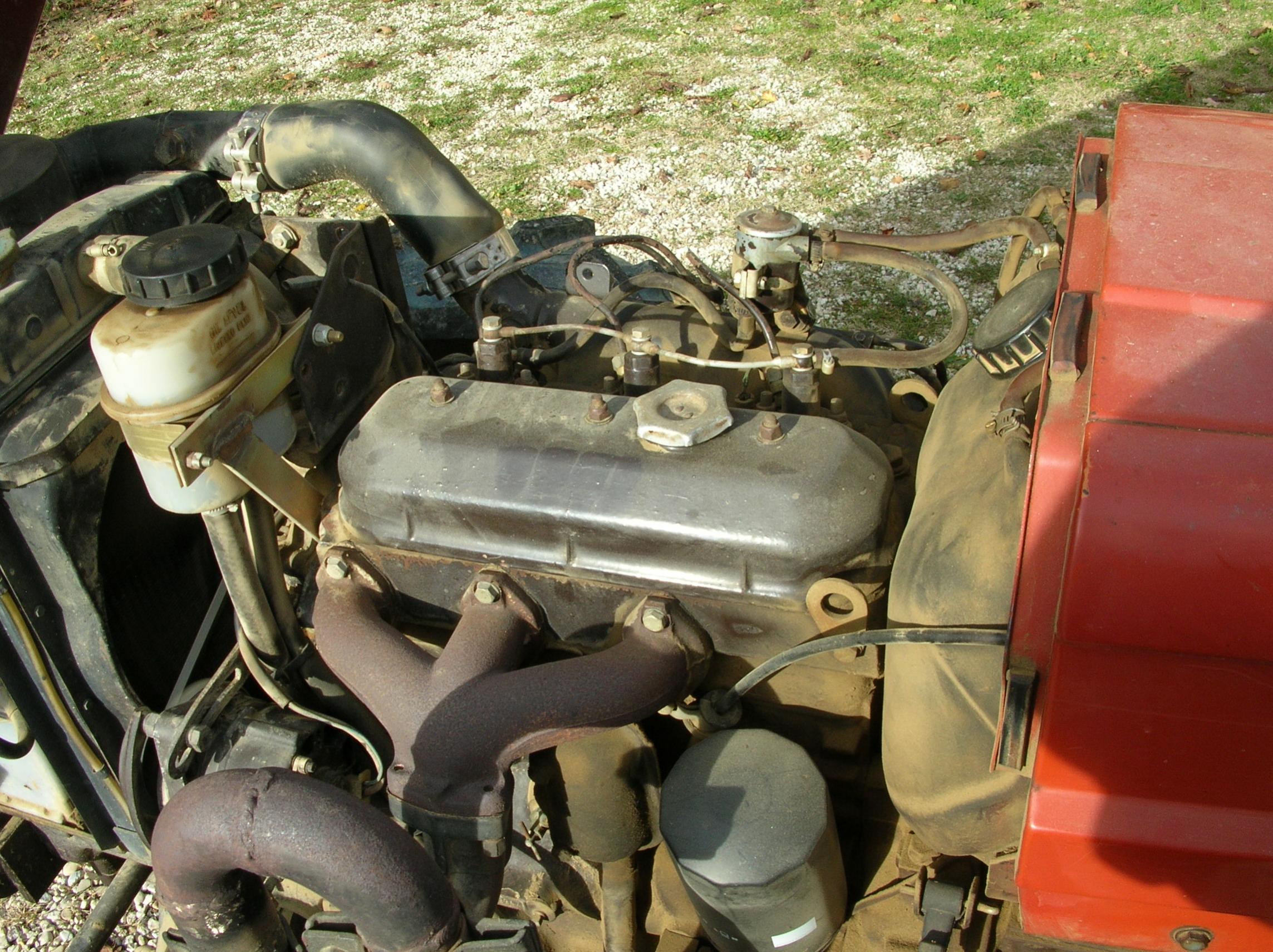

Non penso sia un problema di batteria, anch’io ho un 420 DT, da circa dieci anni, con una batteria da 100Ah e non ho mai avuto problemi di accensione (a parte quando la batteria era esausta). Ora non so se dipende dal fatto che, quando è fermo, lo tengo sempre in garage e comunque anche dopo un mese d’inattività si mette in moto immediatamente piuttosto penso che possa dipendere dal motorino di avviamento o dagli iniettori.

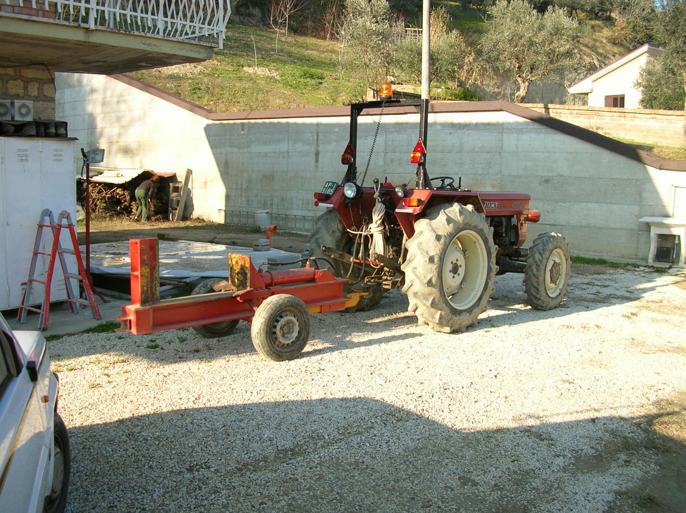

P.S. Lo spaccalegna che si vede nella prima foto è fatto artigianalmente oppure si trova comunemente in commercio?

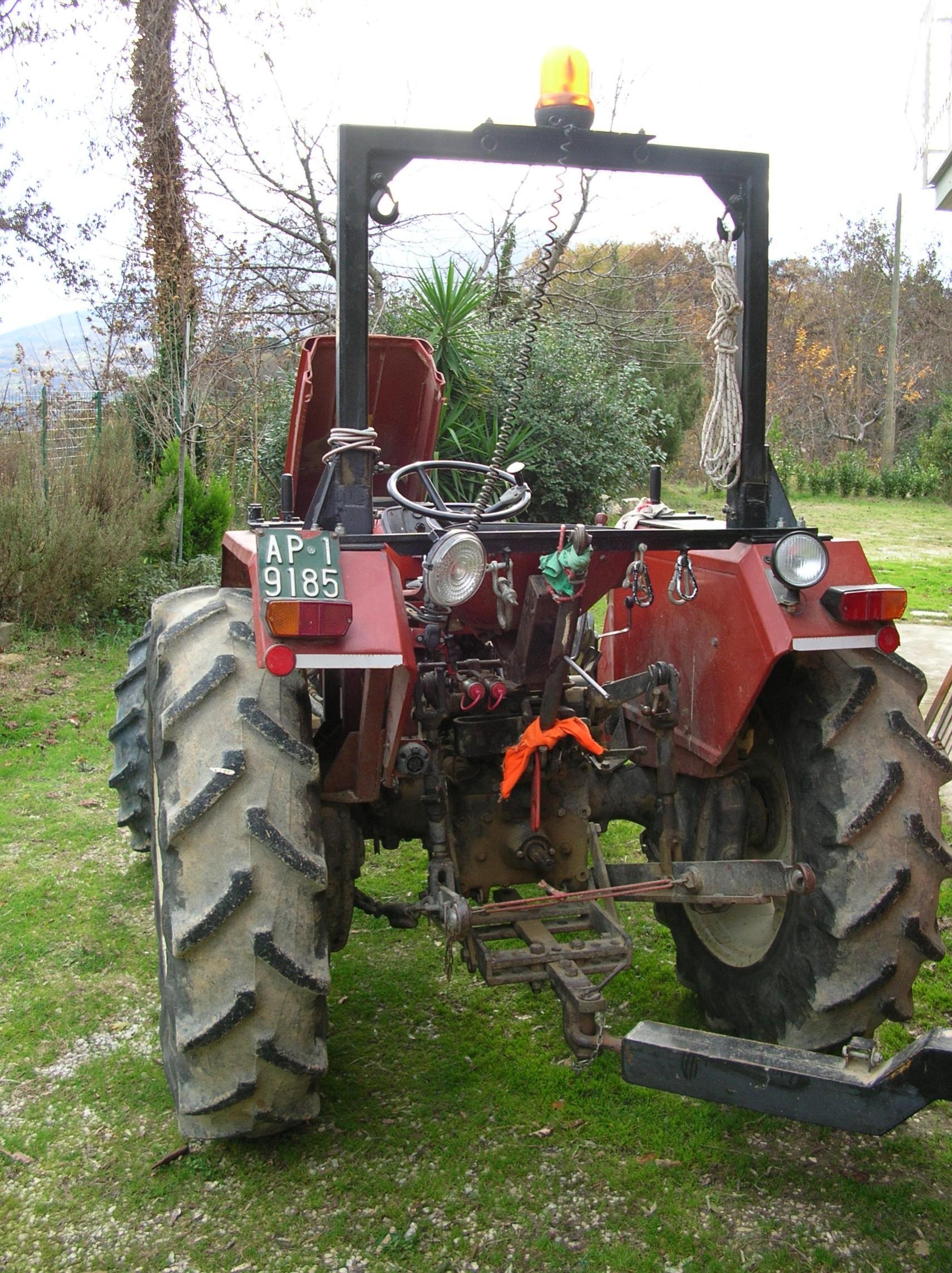

Dalle foto desumo che il mezzo è stato preso usato, in quanto non è dotato di telaio antiribaltamento originale.Dando per efettive le 4000 ore se il motore è stato tenuto ok non dovrebbe dare ancora problemi.Piuttosto, usi il termostart di cui il motore è dotato, e hai guardato se questo agisce?Una volta in moto controlla allo sfiatatoio motore e poi aprendo il tappo sul coperchio valvole come sfiata e se eventualmente fa pressione.Se motorino cavi e altro sono ok il motore dovrebbe girare con una certa vigoria, e le spie del quadro non spegnersi totalmente.Se a 4000 ore gli iniettori non sono mai stati tarati sarebbe buona cosa farlo il costo non è impossibile e il motore ne giova sicuramente ed inizi a vedere se cambia qualcosa all'avviamento.

come vedi dalle foto che ho messo nel mio messaggio precedente, il mio 420DT è stato costruito in Jugoslavia, e da come ho letto in altri messaggi in questo forum, ho capito che per queste macchine costruite in Jugoslavia o in Romania si siano usati materiali ELETTRICI non molto buono!!

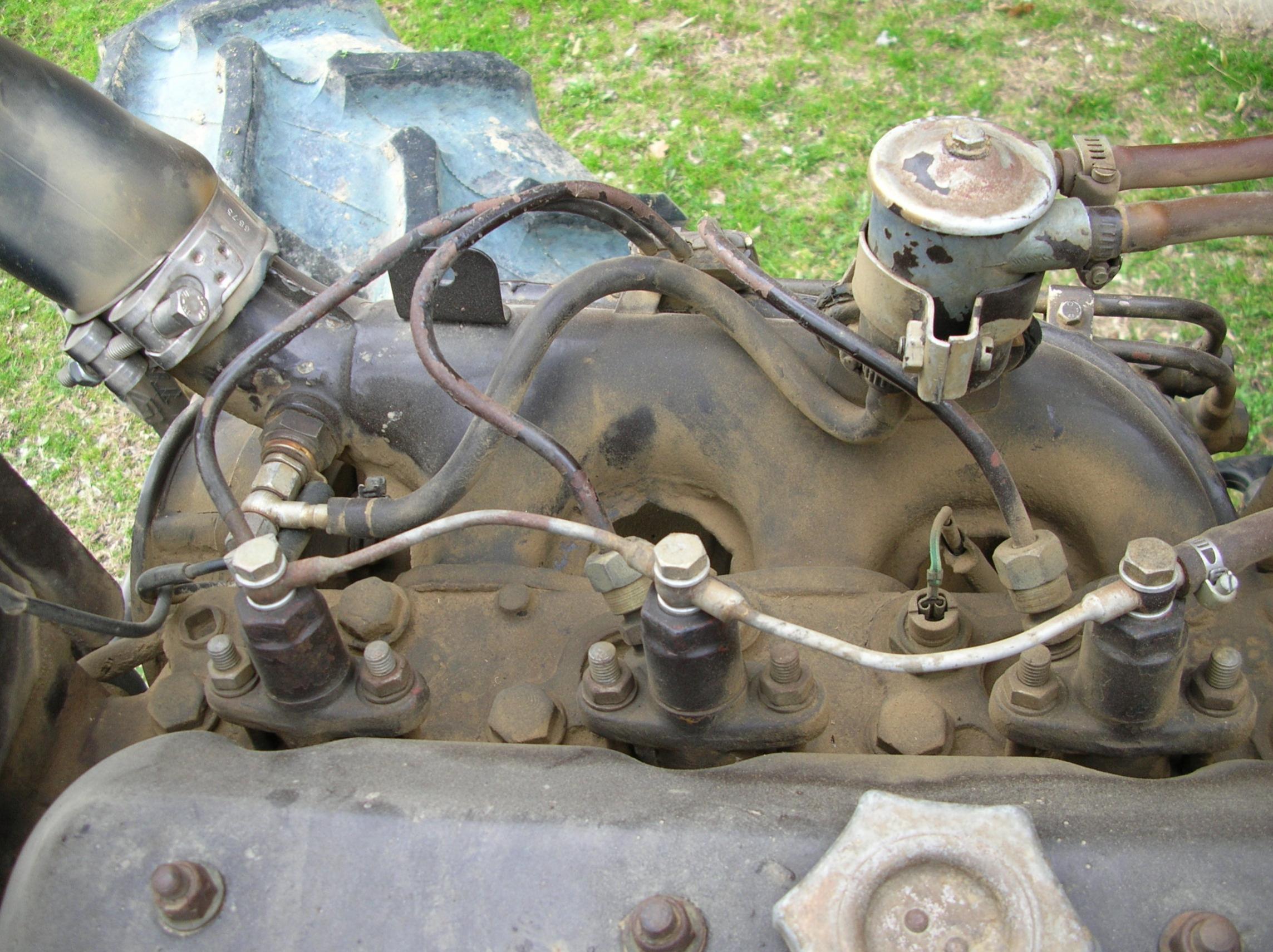

Quando l'accendi a freddo usi il termostart?
Io quando avvio il trattore a freddo, se NON attivo il termostart ,NON lo accendo sicuramente.
Quando avvio il trattore a freddo il motorino di avviamento fa fatica a far girare il motore, anzi a volte si punta per un attimo e poi continua a far girare il motore per poi accendersi. Anch'io ho la batteria di 100 Amper e anche quando è carica (misuro la densità del liquido della batteria)il problema si verifica quasi sempre!
Per questo che penso che ritengo utile mettere una batteria di 120 Amper con forte spunto iniziale! Aggiungo che è di grande aiuto, per l'accensione quando fa molto freddo, svitare il tappo da 1/2 pollice, che si trova nel tubo di aspirazione dell'aria, dove metto la fiamma di un piccolo bruciatore a gas, che scalda ulteriormente l'aria di apirazione.
Agli iniettori non gli ho fatto mai niente da quando ce l'ho cioè da 7 anni! Anche se da quando ce l'ho io ha fatto solo 400 ore.
La mia pompa di iniezione è una CAV.
p.s.: lo spaccalegna l'ho fatto io in un officina meccanica, prendendo lo spunto da altri che ho visto. Cmq in commercio ce ne sono e credo che sono con attacco ai tre punti del trattore e serbatoio olio e la pompa sono sullo spaccalegna. Pompa azionata dalla pdp del trattore attraverso giunto cardano.
Il mio invece i tubi del pistone idraulico vanno direttamente alla presa idraulica (attacco rapido) del trattore e quindi sfrutta la pompa dell'olio del sollevatore.
Io ho preso un un profilato ad H della misura 200x200 rinforzato della lunghezza di un paio di metri. Il Pistone idraulico l'ho trovato usato. X fare la lama e il binario della piastra che spinge la legna ho comprato piattine da 10-20 mm, in acciaio C40. Le ruote sono montate sull'assale posteriore, di una panda vecchia, che ho accorciato e unito e rifonrzato con un ferro a U.Ultima modifica di attilio_at1; 16/12/2010, 14:40.

L'antiribaltamento l'ho fatto io, ma ho anche l'originale omologato, ma è troppo ingombrante, quando passo vicino alle piante.
Quando l'accendo a freddo uso sempre il termostart, altrimenti non si accende, e me ne accorgo che funziona perché quando lo attivo (il termostart) le due luci spia, dell'alternatore e della pressione olio motore, si abbassano un pò. Un altro sintomo del funzionamento del termostart sono i "blob" che sento che si producono quando si scalda l'aria nel tubo di aspirazione, la quale espandendosi, aumenta di volume e quindi un pò d'aria esce dal filtro aria a bagno d'olio determinado quei "blob"!
Come dicevo e rispondevo pocanzi anche a "420DT", il motorino di avviamento fa fatica a far girare il motore anzi a volte si punta per un attimo e poi ricomincia a girare ma sempre stancamente!! Aggiungo che è di grande aiuto, per l'accensione quando fa MOLTO freddo, svitare il tappo da 1/2 pollice, che si trova nel tubo di aspirazione dell'aria, dove metto la fiamma di un piccolo bruciatore a gas(quello ad acccenzione pizioelettrica e ricarica con bombolette da fornello da campeggio), che scalda ulteriormente l'aria di apirazione.
Una volta caldo il motore, se spento, si riaccende con estrema facilità!
Le luci spia del cruscotto si abbassano ,ma non si spengono del tutto, quando lo accendo!
Per quanto riguarda lo sfiatatoio motore emette un leggero fumo bianco! Dal tappo delle valvole dal quale si sente una leggerissima pressione anche da lì si vede appena appena del fumo bianco!
Agli iniettori io non gli ho fatto mai niente e, da quando lo ho, ha fatto solo 400 ore.
Secondo me le 4.000 ore dovrebbero essere effettive!

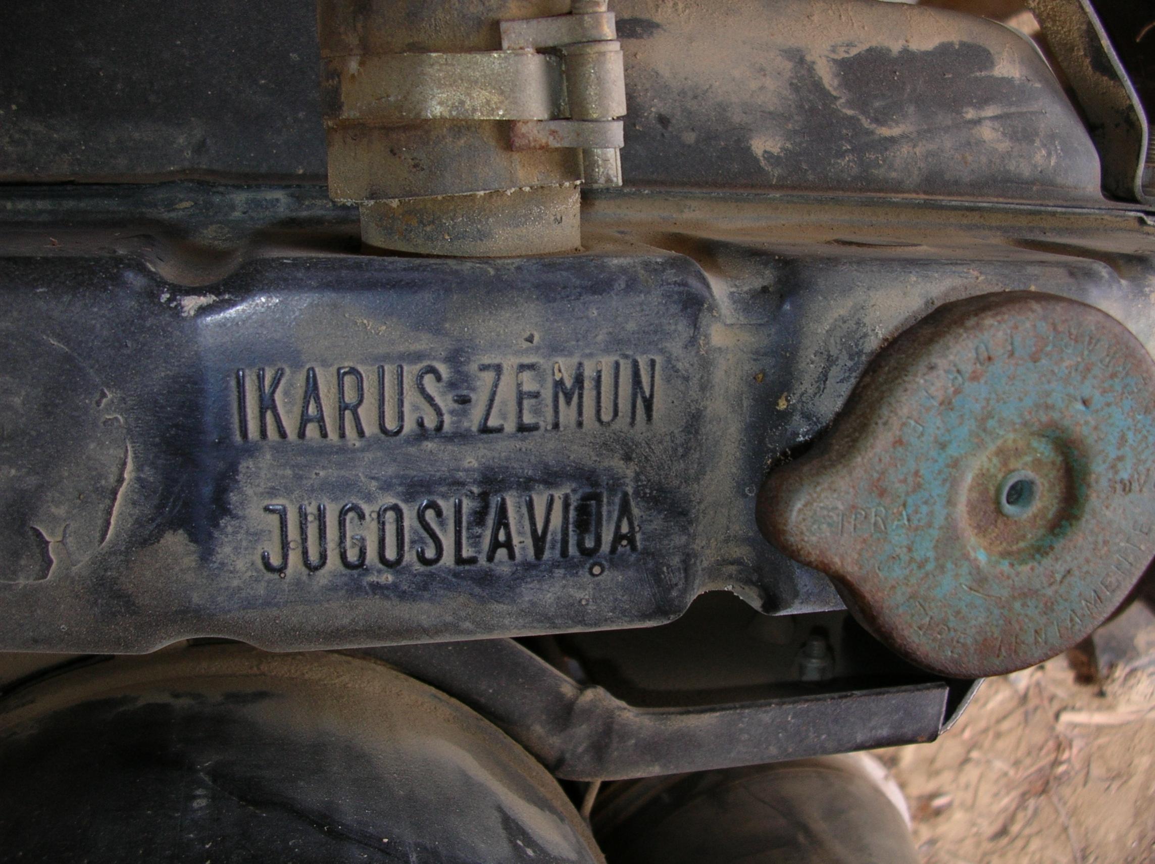

Ti informo che è di costruzione Jugoslava e monta una pompa d'inizione CAV! Anche per questo motivo, forse, che nel libretto uso e manutenzione consiglia che se rimane fermo molti giorni, è utile, per facilitare l'accenzione, premere 15-20 volte la leva manuale della pompa del gasolio prima dell'avvio!Ultima modifica di attilio_at1; 16/12/2010, 16:34.

Per quanto riguarda la costruzione del trattore oltre dalle targhette che ci sono sul motore dalle quali si può risalire al luogo di costruzione(sul mio è tutto verniciato) io me ne sono accorto perché sulla parte superiore del radiatore leggo Jugoslavia come puoi vedere nella foto che qui ti allego.

Se il termostart funziona bene l'accensione è abbastanza facile!
Come te ne accorgi che il termostart funziona??
Che quando porti la leva di accensione in posizione "1" (come da immagine che qui ti allego) le luci spia dell'alternatore e della pressione olio motore del quadro, devono abbassarsi un pò. Se non si abbassano vuol dire che il termostart non sta funzionando. Questo contrattempo ha la soluzione, quasi sempre, nel fusibile (il primo da sinistra: vedi immagine allegata) che non fa contatto! Quindi pulisci i contatti del fusibile!
Dopo un pò che hai attivato il termostart portando la leva dell'accesione in posizione "1" dovresti sentire dei "blob"! Non è altro che l'aria, all'interno del tubo di aspirazione dell'aria, che con il riscaldamento si dilata e, aumentando di volume, una piccola parte esce dal filtro a bagno d'olio dell'aria, determinado i "blob".
Sulla immagine della pagina del manuale uso e manutensione che ti allego leggi che devi tenere la leva di accensione in posizione "1" per 10-15 secondi
! Dalla mia esperienza personale non sono assolutamente sufficenti per scaldare il buldo del termostart! Io faccio rimanere la leva di accesione in posizione "1"per almeno 30 secondi se non di più, altrimenti l'accensione sarebbe molto difficile!
Per un accensione buona ripeto anche con temperature ambiente di 20-25 gradi attivo sempre il termostart!

In altre discussioni è ben specificato come funziona.Originalmente inviato da attilio_at1 Visualizza messaggioCome te ne accorgi che il termostart funziona??
Quel rumore sordo non è altro che il gasolio che cade sulla resistenza incandescente e si accende dopo il tempo di preriscaldo,quello è il momento di accendere.Originalmente inviato da attilio_at1 Visualizza messaggioChe quando porti la leva di accensione in posizione "1" (come da immagine che qui ti allego) le luci spia dell'alternatore e della pressione olio motore del quadro, devono abbassarsi un pò. Se non si abbassano vuol dire che il termostart non sta funzionando. Questo contrattempo ha la soluzione, quasi sempre, nel fusibile (il primo da sinistra: vedi immagine allegata) che non fa contatto! Quindi pulisci i contatti del fusibile!
Questo tempo varia da mezzo a mezzo ed in base alla temperatura di partenza.
una volta individuato questo tempo ci si regola di conseguenza.

Ho controllato la provenienza della macchina e come per Attilio_at1 anche sul radiatore del mio trattore c'è scritto Jugoslavia.
