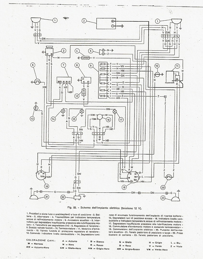

                                • Allego questo schema elettrico di un fiat 480 monotrazione penso che sia uguale
                                  Ultima modifica di urbo83; 10/10/2009, 15:21.
                                  STEFANO
