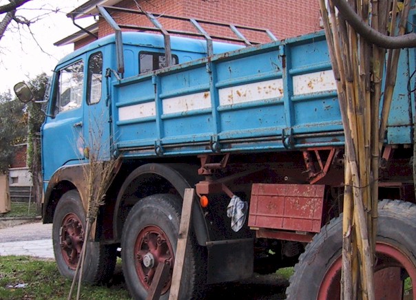

                                            • #52

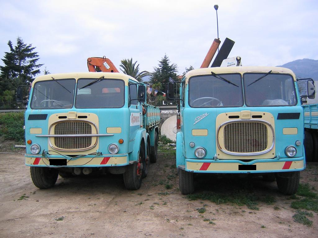

                                              ecco due gemelli ancora in attivitè e con un colore sociale che per me è stupendo...
                                              • #53
                                                Il 690 senza baffo, sicuramente monta il motore non originale, mentre l'altro (a sinistra nella foto) si.. (le mie....ehmm, le "tette di Venusia"...).. belli davvero!!! E se la Fiat avesse aggiornato quella cabina... parabrezza unico, portiere piu piccole... interni meno spartani....mhà... ormai è passato troppo tempo
                                                • #54

                                                    Ma l'N4 non aveva più le puppe di venusia, no? Non potrebbe avere il suo motore originale col filtro a cartuccia unica?
                                                    • #56
                                                      ma soprattutto: il 690 senza targhetta cos'è N2 o N3?
                                                      • #57

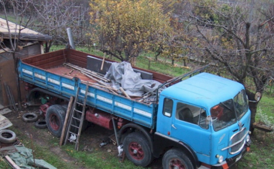

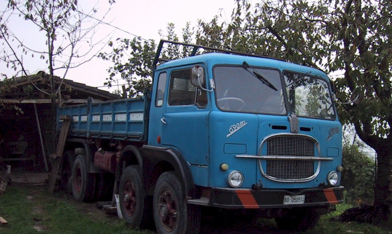

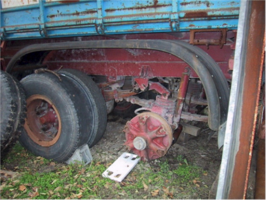

                                                        Questo quì non ho capito se stanno tentando di restaurarlo o se giace in stato di abbandono......boh,spero la seconda possibilità...intanto vi metto le fotine:
                                                        • #58

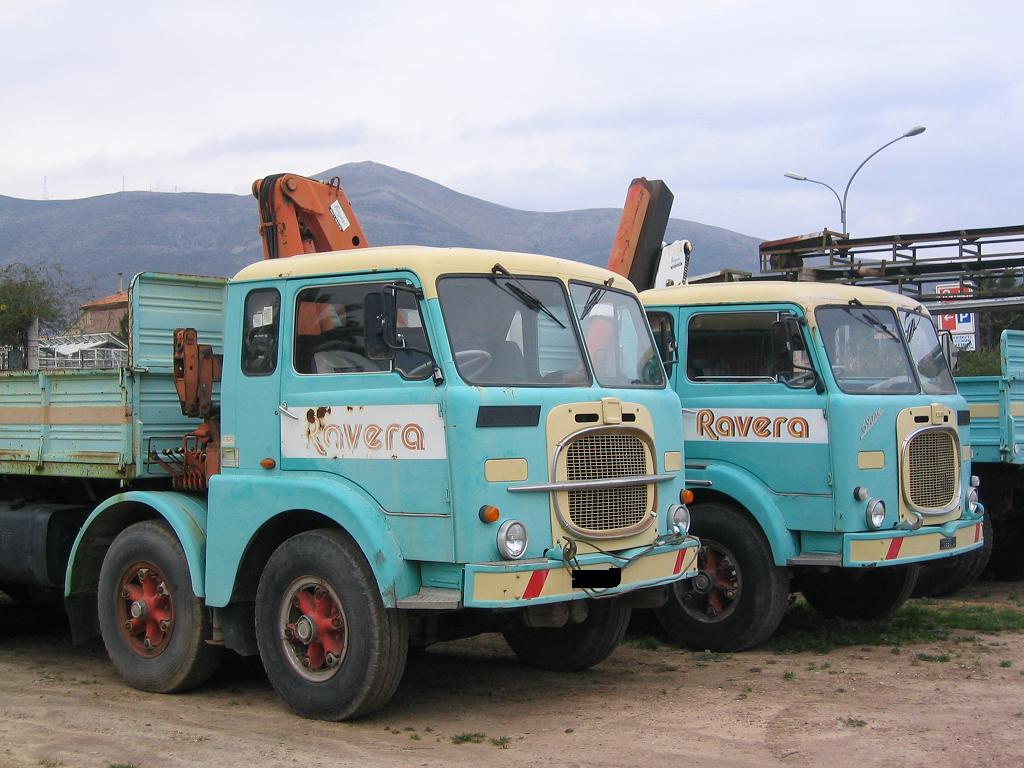

                                                          X Barnaba: grazie!! se per caso ti interessano (ma vale ovviamente anche per tutti gli altri utenti del forum...) foto delle gru dei 2 mezzi o del rimorchio dimmelo che le metto nei post opportuni. Ciao!
                                                          • #59
                                                            Certo che le foto interessano
                                                            io stamattina ho beccato un 619N1P 3 assi con gru PM17002 dell'Enel, ma non avevo la macchina foto.....
                                                            poi son tornato poco fa ma era andato via....mannaggia la miseria.
                                                            e dire che stamane mi sono perso pure una Benati Ben 19S sul carrellone.......
                                                            • #60
                                                              Eccome se interessano!!!
                                                              Il rimorchio è quello che si intravede accanto all'N4.
                                                              Le gru di che marca sono? Una sembra una Pesci.
