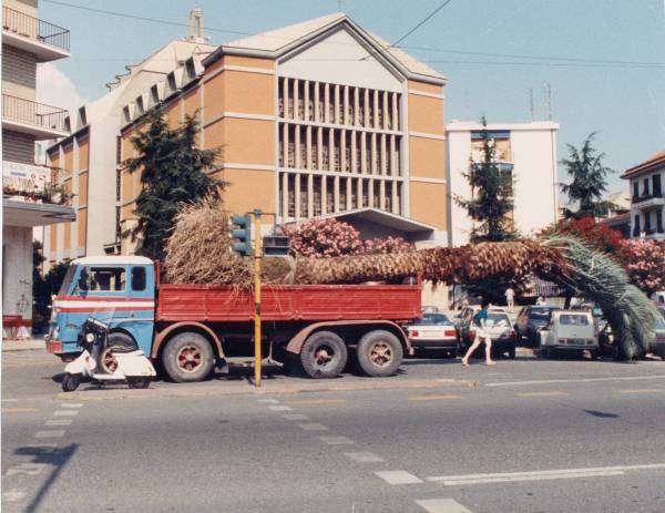

  • Originalmente inviato da FIAT-ALLIS FD41
    Beh,è un 690 N....batte la pesca!Logico,no??
    Batte la pesca???? Questa battuta non l'ho presa. Che significa???
    Cmq, supponendo che la cabina sia originale (ipotesi che lascia il tempo che trova), non è di certo N o N1.
    • Quel che si vede nella foto, è che il baffo e l' ovale, sono stati verniciati di nero, e gli specchietti hanno il supporto a due bracci( tutte le cabine col baffo, hanno avuto gli specchi attaccati nella parte superiore col braccio unico, oppure no?).
      Inoltre mi sembra che la targhetta sia a sinistra.
      • Chiedo scusa a tutti quanti per la sbadataggine!Volevo scrivere "vatte la pesca",non batte...è che scrivo in fretta,e la V e la B sono attaccate....comunque dai Barnaba,spero tu volessi sottolineare l'errore,non vorrai dirmi che non conosci questo detto,mi sa che anche i sassi lo sanno...
        • Aspetta...forse volevi dire "vattel'a pésca" nel senso di "vallo a sapere ???
          • Quel 690 che si vede in transito nella foto in combinazione 4+4 assomiglia al nostro N1,il quale prima di sostituirlo con il 190F35 viaggiava con cabina, motore, dell'N3 e cambio dell'91,impianto triplex rifatto con serbatoio aria maggiorato,parallelamente al 691n che in seguito passerà sotto la mia guida...come già più volte ribadito quasi tutti gli N1 in circolazione ancora negli anni ottanta,erano profondamente modificati.

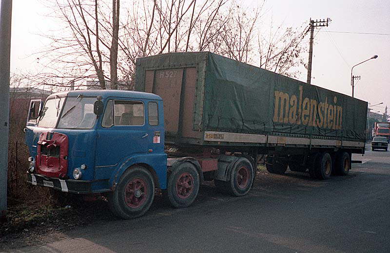

                            • Foto di Fiat "690"
                              Ciao ragazzi, visto che si parla di "690" (un camion che è rimasto nel cuore di tutti!!), vi invio un "690 T2" e un "690 Nx" nella classica e mitica configurazione macchina e rimorchio 4+4. Ciao!! Gianluca

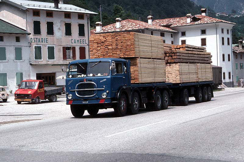

                              • Gamma520 hai stuzzicato il mio archivio personale !!!!!
                                Gardate un pò la foto che ho inserito sperando che si vede bene ,
                                Un 690 N4 4 assi Girelli con rimorchio nano 4 assi .
                                Una vera particolarità .
                                Ps. Gli specchietti non sono originali però accontentatevi lo stesso .

                                                  Guarda che foto !!!!!
                                                  Un bel 690 N4 6x2 con rimorchio 4 assi Adige
                                                  Gruista

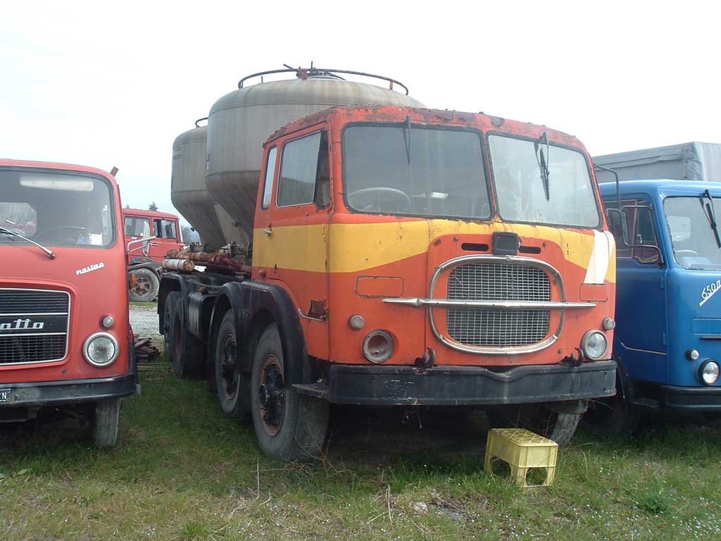

                                                          • amici che dite di questo 690 4 assi cn le cipolle per il cemento???
                                                            secondo voi che versione è? potrebbe essere un N1 forse? però la griglia non è quella dell'N1..... a voi la parola
                                                            P.S: accanto a questo mezzo trovato per caso c'è un 650N, un 662N1, 2 Cerbiatti, un OM vecchissimo che vi mostrerò in seguito epr capire cos'è, 160NC,un paio di 100F13, 90NC....poi altri relitti semi smontati tipo un Fiat pancho e un 190-38
                                                            purtroppo non ho fotog tutto eprchè mi mancava lo spazio nella fotocamera....tanto è a 10min da casa mia, quindi posso tornareci quando mi pare...con la scusa di seguire un cantiere li accanto (con komatsu PC180, WA380 e Bomag BW213 e Mercedes 2638)
                                                            • Dopo tanti anni di onorata carriera , le modifiche possono essere state tante , però ????
                                                              Guardando sotto il paraurti non si vedono i filtri olio esterni (sotto coppa) quindi ??? Il motore 203 non è !!
                                                              Il motore potrebbe eseere quello dell' N4 oppure gli hanno montato successivamente il motore 691 o 180 .
                                                              E poi moltissimi N1 avevano il 4 asse (che era montato da allestitori esterni) a carreggiata stretta .
                                                              Quelli a carreggiata larga vennero montati negli N3 ed N4 .
                                                              A livello di carrozzeria oltre alla mascherina diversa , anche i parafanghi della cabina sono diversi in quanto il modello N1 aveva quelli a doppia sagomatura , inoltre nell'esemplare della foto manca il canaletto d'alluminio sopra ai parabrezza .
                                                              Ultimo particolare , dalla posizione fotografica dovrebbe vedersi il mozzo del differenziale , e qui non si vede per cui mi fà pensare alla presenza del differenziale modello 619 .
                                                              Quest'ultimo particolare insieme al motore mi fà pensare al modello N3 o N4 .
