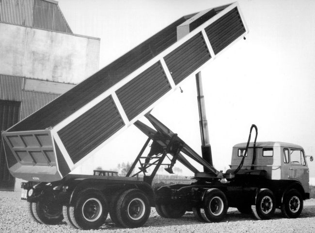

    Ciao a tutti guardate questa foto.
    é il primo 690 che vedo con la guida a sinistra....esisteva o hanno scanerizzato la foto specularmente??
    Accidenti, la foto è parecchio sfuocata (forse hai compresso troppo nel salvataggio in jpg?). Se riesci ad inserirla con una qualità migliore ti sarei grato.
    Per capire se è speculare o no, dato che tu hai la foto originale, guarda se le scritte sono giuste o a rovescio.
    Guarda anche la targa: se è straniero è probabile che abbia la guida a sinistra.
    Per quel poco che sono riuscito a vedere dovrebbe essere un N o N1
      la foto non è mia l'ho trovata in questo sito:
        Nono, ha la guida a sinistra! Solo che il mezzo non è stato fotografato in italia. Essendo un sito scandinavo è probabile che il 690 in questione fosse un modello costruito per quel paese.
        Tu Trakker ne sai qualcosa?
          Si tratta di un 690n1 a guida sinistra forse costruito nei paesi bassi per i paesi nordici così come gli 682 T2-T3 molto apprezzati in nord europa avevano i rapp. al ponte più lunghi in genere e fanalerie laterali e posteriori differenti...per il resto erano identici alla produzione nazionale...

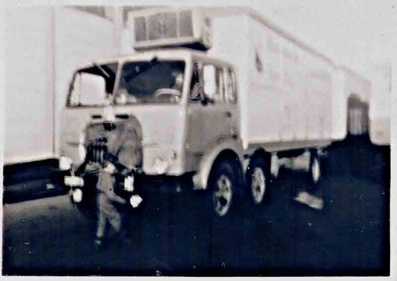

            Beh, ora che mi è venuto in mente: una volta al luna park (si, lo so che i giostrai sono matti come cavalli...) ho visto un 4 assi (probabilmente un EX-180 o 691) con la cabina del Turbostar. Esso aveva la guida a sinistra proprio come se fosse un Turbostar 4 assi, ma lo rividi alcuni giorni dopo con il motore acceso ed aveva il tipico rumore dei motori fiat dell'epoca. Secondo voi è possibile che fosse un modello scandinavo a cui hanno sostituito la cabina o sitratta di una trasformazione radicale con lo spostamento della guida da destra a sinistra?
              Avete gia detto quasi tutto.. si, quella è una macchina straniera, forse anche francese.. (non dimenticate che i primi 619-683 nacquero in Francia con cabina tipo il 682 ma con guida a sx...), in merito al 4 assi citato da Nico, probabilmente è un Unic-Fiat A340 a cui hanno aggiunto il 4° asse e montato la cabina del Turbostar... (il 340 che poi era l'OM 190 con 3 assi francese aveva la cabina ribaltabile.......)
                Si però il 340 Unic aveva il motore V8 Unic e...se Nico dice che il rumore era quello del 6L Fiat dell'epoca...a meno che non abbiano sostituito anche il motore (come l'OM260 autogru che avevo fotografato) che era notoriamente non troppo affidabile.
                  Barnaba, guarda che son tantissimi i 260 e i 190OM a cui hanno montato il motore del 619...

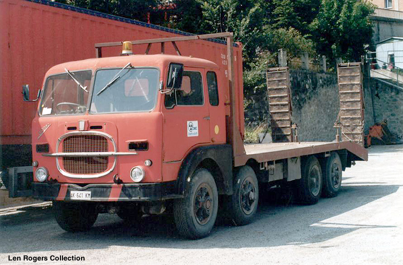

                        Un 690 N2 (ho detto giusto N2?)"carrellone",che fico! Si meriterebbe una bella riverniciatina però,per riportarlo agli antichi fasti...
                        X Nico: era verde e bianco il Turbostar "tarocco" dei giostrai? Qua da noi ne viene sempre uno così
                          È uguale a quello che avevamo portato giu da Varese.. peccato il motore fosse arrivato... comunque a guidarlo, un coso di quelli.... solo chi lo ha fatto puo capire che voglio dire.. Si Dario, è un N2, guarda il motore, e vedrai che ha "le tette di Venus"....

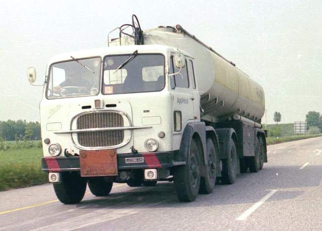

                            Gli altri due sono un 690T1 con semirimorchio ribaltabile Acerbi a vasca portante ed un 690T3 dell'Agip.
