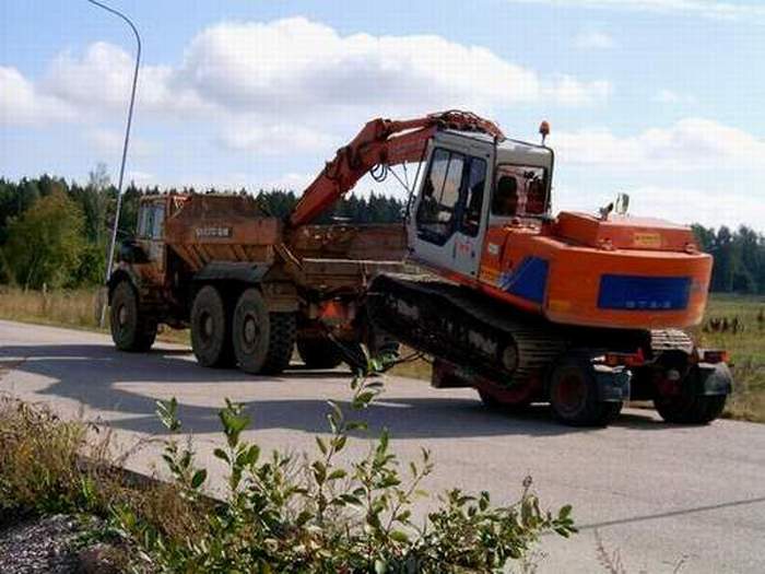

            • La Terex al Bauma esponeva un RH70 che per spostarsi in cava usa lo stesso sistema...

                      • Ecco una terna fatta sulla base di un "harvester" gommato a 3 assi:
                        Qualcuno mi sa dire che tipo di attrezzo è quello che monta sul retroescavatore verso la fine del filmato?
                        • Qualcuno può illuminarmi ?
                          la foto lo presa nel sito
                          www.bmcdowell.com/recent_arrivals.htm
                          • Nino cosa c'e' di strano nella foto? ....e' stato smontato il carro a quel 225 ...e' messo in quel modo per essere trasportato.

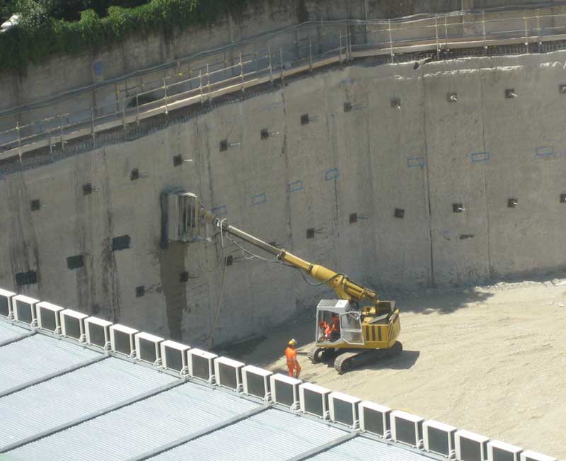

                                                  • Originalmente inviato da Nico-Terex Visualizza messaggio
                                                    L'attrezzatura montata da quel Daewoo è una levigatrice infatti... Il muro è bagnato perchè viene spruzzata acqua dal sistema per 2 semplici motivi:
                                                    1. evita il formarsi ed il diffondersi di polvere cancerogena
                                                    2. raffredda la testa fresante che altrimenti si surriscalderebbe con l'attrito sul cemento
                                                    3. lava via per l'appunto la polvere derivata dalla fresatura

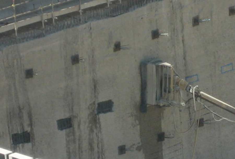

                                                    Ritorno sull'argomento perché c'è qualcosa che non mi torna.
                                                    Dopo il passaggio della macchina le pareti non sono affatto più lisce di prima, anzi, sembrano proprio essere rimaste uguali!!!
                                                    Ora è comparso anche quest'altro escavatore (che non so nemmeno di che marca sia) con il braccio simile e un'altra attrezzatura misteriosa.
                                                    Ma che diavolo staranno facendo?!
                                                    • forse ho capito...se guardate alla destra dell'attrezzo si notano dei rettangoli blu usati come tracce.mentre a sinistra si vede che è stata fatta una lavorazione. bisogna solo capire a cosa servono questi rettangoli che fa l'attrezzo
                                                      comunque nella foto precedente si nota la parte levigata...guarda bene
                                                      • Originalmente inviato da angelo90 Visualizza messaggio
                                                        Sì, ho notato anch'io che dopo che ci passa "fa qualcosa" ai rettangoli blu, ma non capisco cosa.
                                                        Se si ingrandisce bene sembra quasi che tagli via una parte della superficie della parete perché all'interno dei rettangoli più scuri pare quasi vedersi la trama dell'armatura interna. Anche questo, nel caso fosse corretto, sarebbe stranissimo perché le pareti -da quanto so io- sono piene di cemento.
                                                        Boh!
                                                        • probabilmente fa un cavo nella paratia nel quale poi potrebbe essere sistemata la soletta prefabbricata...ossia un punto di appoggio della soletta o delle eventuali travi prefabbricate...però non sono per niente sicuro di ciò che dico...
                                                          • Potrebbe anche essere.
                                                            Vediamo che dicono gli esperti. Intanto allego una foto zoommata:
                                                            Edit:
                                                            svelato l'arcano. Si tratta di una idrodemolitrice:
                                                            http://www.nlbcorp.com/pdf-files/X_Y_Concretecutter.pdf
                                                            Mi piacerebbe comunque sapere marca e modello dell'escavatore.
                                                            Qualucno lo sa? E', per caso, un PMI?
