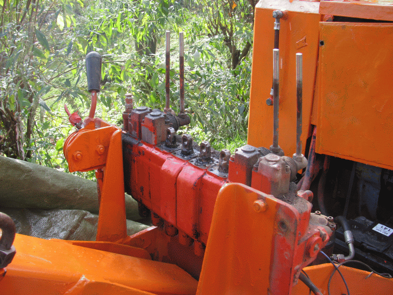

  • Diciamo che non sono fatti per comandare direttamente i cilindri, servono esclusivamente per il comando dei distributori.
    In parole povere più sono grandi i cilindri da azionare, più sono grandi gli elementi del distributore, maggiore pressione occorre per azionarli (il perchè del range da 30 a 100bar).
    Marco B
    • lascia perdere, teoricamente potresti montare il gruppo che è montato sul 1500 Mobile sempre euromach, ma il costo distributore + servocomandi + blocco accumulatore è abbastanza elevato. il Superjolly funziona già bene cosi......io non toccherei niente....
      • A questo punto lascero' perdere. Pensavo di recuperare qualcosa da ragni o miniscavatori rottamati, ma con grande sorpresa ... niente rottami in questo campo. I ragni vengono riciclati all'infinito e non ho notizia di cimiteri per macchine MMT.
        Per curiosita', pensavo di sostituire il secondo braccio con uno dotato di sfilo idraulico, ma si e' presentato lo stesso problema: niente rottami da cannibalizzare, e fatto da Euromach mi costerebbe piu' del ragno.
        Ultima modifica di Sperkmandl; 01/11/2013, 09:22. Motivo: aggiunta
        • Ma perché non monti solo i comandi con due funzioni?
          • Non ho capito quali comandi intendi. So che modelli successivi del SuperJolly montavano due joystick sulla torretta dei comandi, ma si tratta pur sempre di pezzi alquanto vecchi e l'ergonomia non sarebbe il massimo.
            Btw, sto cercando presso qualche rottamatore manipolatori e distributore oleodinamico di qualche cingolato, non si sa mai.
            Ultima modifica di Sperkmandl; 04/11/2013, 12:29. Motivo: aggiunta

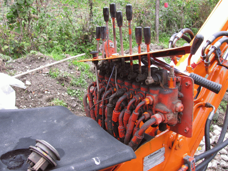

            • Io ho un Superjolly con solo le due leve e la modifica si piò fare sul tuo in modo molto semplice.
              Se hai un pochino di pazienza in questi giorni tenterò di far delle foto per farti capire meglio di cosa parlo.
              Bisogna realizzare una placchetta con una leva incernierata in modo particolare da far sì che si riescano a comandare i movimenti classici della "fisarmonica" con una leva che fa le 4 funzioni.
              Io mi trovo bene con quel tipo di comandi e non li trovo poi così tanto stancanti...sempre meglio delle leve davanti delle terne o dei vecchi mini perchè comunque sono in posizione ravvicinata e a corsa abbastanza corta.
              Operatore...fiero di esserlo

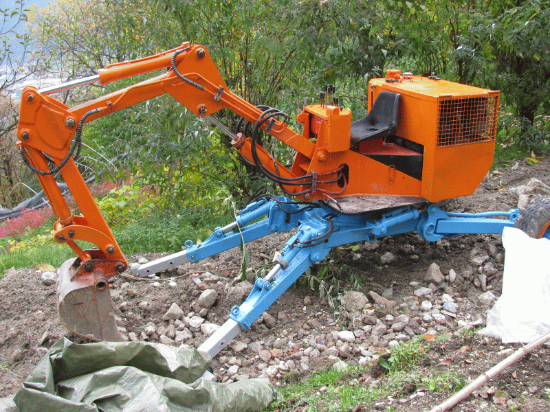

                    • Ciao, non ho mai usato un miniscavatore ma uso un piccolo ragno Euromach (15 qli) da vent'anni come hobbista. Ho speso parecchi anni a ristrutturare in economia delle baite in zona poco accessibile a 1700 m. dove senza ragno non avrei potuto fare niente, insieme ad un vecchio trattore Carraro Tigrone. Es:
                      - 500 metri di strada da trattori.
                      - 300 metri di acquedotto, con vasche invernali interrate.
                      - fognatura Imhof.
                      - sistemazione piazzali.
                      - travatura tetto (le baite sono semiinterrate), con travi di larice 0.32x0.32x6 metri.
                      Per il tetto in particolare non avevo scelta, non potevo portare su una gru.
                      E dulcis in fundo, stringendo ruote e zampe sono riuscito a far entrare il ragno nella baita piu' grande, dove dovevo abbassare il pavimento.
                      Infine dopo 5 anni di permanenza in montagna, il ragno e' tornato a casa (vedi posts precedenti).
                      Foto varie http://picasaweb.google.com/sperkmandl

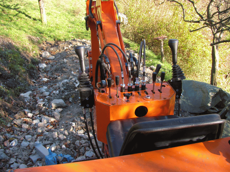

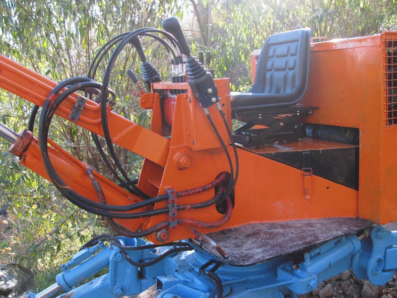

                        • Salve,
                          ho completato l'aggiunta di due joystick al mio Superjolly per sostituire le 4 leve centrali (vedere post precedenti).
                          Ho usato il sistema a cavi prodotto dalla Indemar: n. 2 joystick, 4 kit di connessione cavo-cursore, 4 cavi da 2 metri. Costo totale circa 500 euro, IVA compresa.
                          Il distributore sul ragno e' il mod. SD6/ della Valvoil, ancora a catalogo dopo quasi trent'anni.
                          Foto a seguire.
                          Ultima modifica di Sperkmandl; 27/11/2013, 18:20. Motivo: errore
                          • complimenti, bella l'installazione, questo si che è fai da te con i fiocchi! bravo! e funziona bene?
                            • A meraviglia, anche se mi ci vorra' del tempo per abituarmi, dopo vent'anni che uso le leve (le dita imparano la posizione).
                              Mi resta da togliere un po' di gioco sui joystick, devo studiarmi la regolazione del kit sul cursore. I cavi hanno circa 5 mm di corsa a vuoto, che sembrerebbe dovuta a gioco fra cavo e guaina. Si traduce in circa 3 cm di gioco sul pomello, alquanto fastidioso per me.
                              Ultima modifica di Sperkmandl; 27/11/2013, 18:25. Motivo: aggiunta
                              • Complimenti, bel lavoro
                                Hai rispettato lo schema ISO per i movimenti ?
                                Marco B
                                • Penso di si, ho preso lo schema da questo forum. E naturalmente ne ho subito invertito uno.
                                  Il montaggio e' semplice, a parte il lavoro esterno con zero gradi e il timore di lasciare cadere uno spinotto sul terreno sconnesso.
                                  I movimenti del braccio sono gli stessi delle leve singole, invece mi risulta poco naturale il movimento trasversale (rotazione/benna).

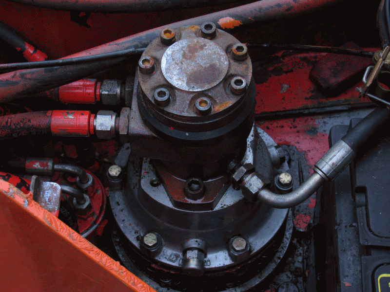

                                  • Salve, per restare in tema di Superjolly (visto che qualche altro utente ne possiede uno): il braccio del mio, a benna alzata, ha un discreto gioco, diciamo una ventina di cm alla benna. Domande:
                                    - puo' essere il freno del motore/riduttore ?
                                    - con quali sintomi si revisiona il motore/riduttore che gestisce la rotazione ?
                                    - il mio motore (vedi foto) non corrisponde alla documentazione Euromach, in particolare manca il serbatoio dell'olio. Il vostro ?
                                    - mai cambiato il cuscinetto a rulli ? Io 3 o 4 volte (maciullato nello scudo sotto), e tuttora mi sfugge dove e' stato l'errore operativo. Frenata troppo violenta ? Benna in rotazione contro un ostacolo ?
                                    Commenti benvenuti.

                                      ... il braccio del mio, a benna alzata, ha un discreto gioco, diciamo una ventina di cm alla benna...
                                      Potrebbero essere svariate le cause, dalla foto non vedo valvole antishok (che si aprono appunto in caso di urti o manovre repentine), potrebbero altresì essere posizionate diversamente e tarate male, oppure inesistenti.
                                      Il discorso del cuscinetto potrebbe essere dovuto anche ad un errato allineamneto del riduttore o alla dentature della ralla usurata.
                                      Hai possibilità di una foto oppure dei dati del motorino originale?
                                        No, quando l'ho comprato c'era quello nella foto. Secondo Euromach: motore MGL100, riduttore MR300.
                                        Verifichero' quanto prima eventuale gioco pignone/ralla.
